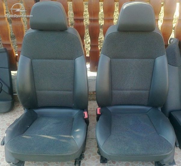

Cele de G merg pe H,instalate de mine.Distanta intre sine e aceiasi la toate,deci merg si cele de C pe G.Daca e modelul sport (cu sau fara piele merita,altfel nu).Mufa de la airbag se potriveste in 50%din cazuri,dar o poti taia pe a ta si innadi fara nici un risc.

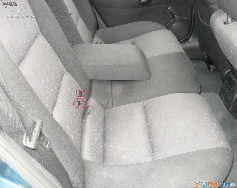

@pascaru val-daca scoti cerculetele respective iti va ramane gaura,mai bine le lasi asa.

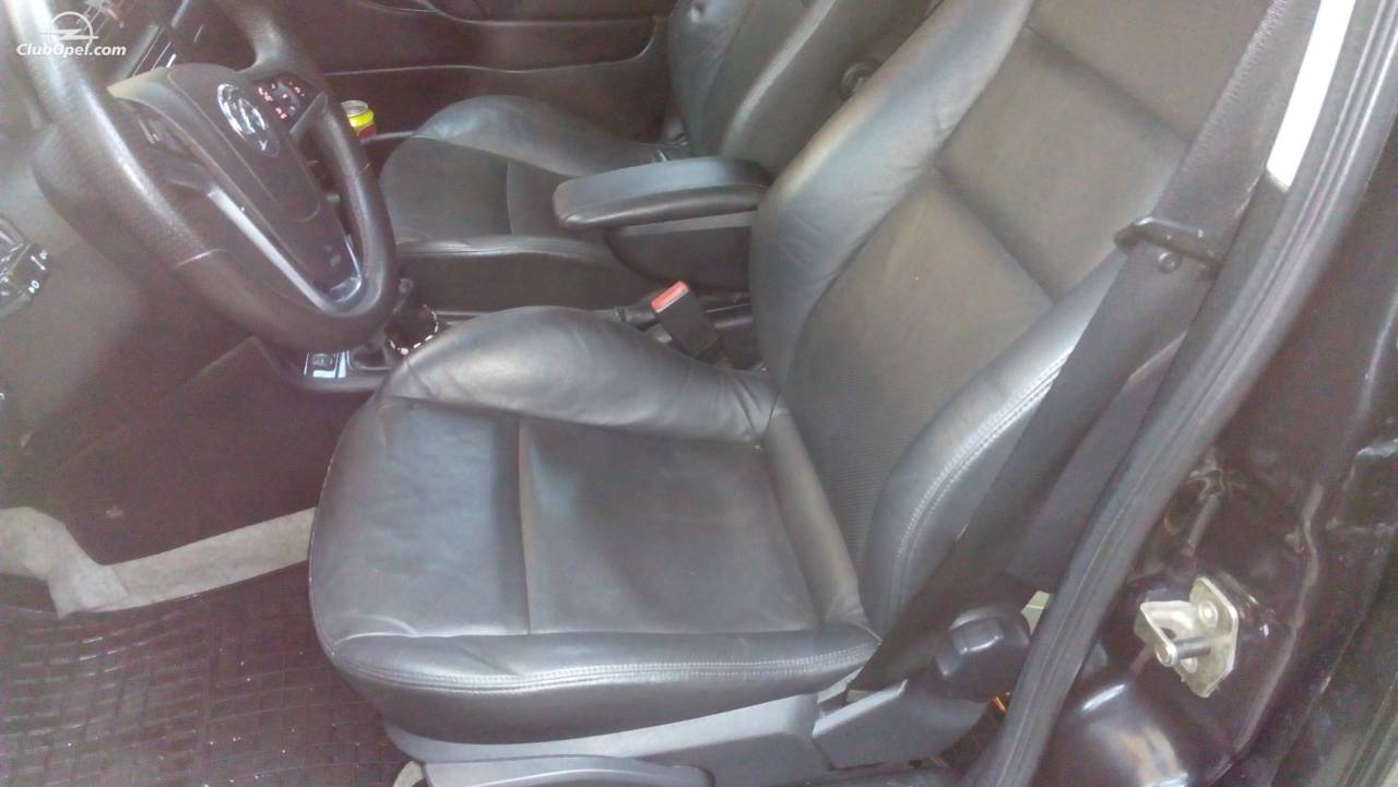

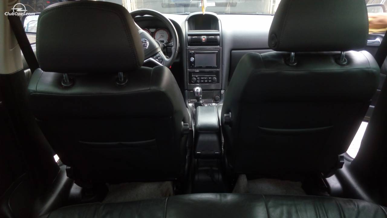

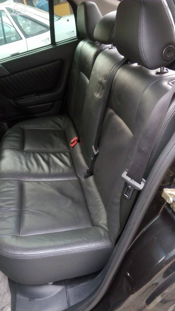

Gata si eu cu montatul scaunelor de astra h pe astra g . Scaunele fata se potrivesc perfect pe gauri , zici ca acolo sunt facute, partea cu mufele se lucreaza .
spatele , - spatar- se da jos prinderea de la spatarul de astra g si se ataseaza la spatarul de astra h .Acum , am vazut tutorialul facut de JE si am observat ca si la mine nu merge centura din mijloc , posibil cauza sa fie acel bolt/tija de care vorbea , tija de la spatarul mare , in rest se aseaza si vin perfect. iar confort nu mai vorbesc
