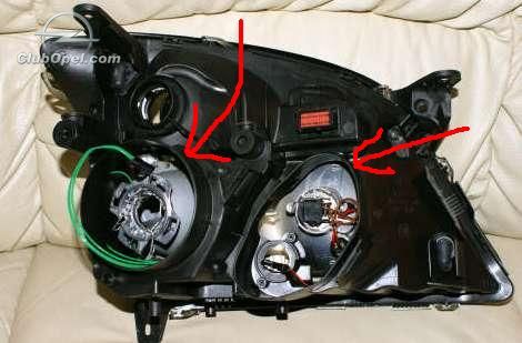

Am o Vectra C 2007 si acum o saptamana s-a ars becul la pozitie .....am desfacut capacul din spatele farului am schimbat becul si am pus totul la loc.....dupa cateva zile am vazut condens in far .....am verificat farul si capacul din spatele farului era cazut jos linga baterie ......am inercat sa il pun la loc si am avut impresia ca parca nu inchide perfect .....am tras de el usor si a cazut din nou .....am incercat sa il pun la loc dar de data asta,am invartit prin apasare spre interior pana am auzit un clik ......pe urma am tras de el si nu a mai cazut ...ideea este ca tre sa fie inchis ermetic pe acea garnitura...de atunci a disparut condesul ......probabil s-a uscat de la caldura de la bec....
Pt .Merlinboy unde sunt sagetiile rosii se pun capacele ....verifica sa fie bine inchise capacele..... la tine asa arata farul in spate.....banuiesc ca daca nu inchide perfect capacul , curentii reci de aer in timpul mersului intra in far si in contact cu caldura degajata de bec face condens
