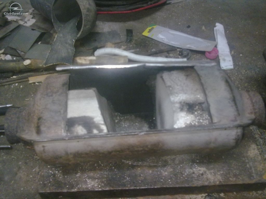

Am renuntat la catalizator pentru ca era ceramica sparta in el si acum, nu pot spune decat ca se aude ca un tractor, nicidecum nu se simte vreo schimbare in mersul motorului.
Parerea mea este sa nu renuntati la el, decat provizoriu, doar daca are ceramica sparta.
Toate cele bune!

Era un sunet sport mult mai placut cu catalizator, acum se aude mai tare si mai metalic, plus ca atunci cand accelerez se aude destul de puternic zgomotul...la 2500-3000 turatii se aude de parca as avea 4000-5000 rot/min. Parca a pierdut si din putere, acum are un lag la acceleratie.
Faza e ca atunci cand l-am "disecat" am observat ca nu mai avea ceramica decat la intrare si la iesire, in partea de mijloc lipsind cu desavarsire. Atasez si o poza
Si ce inseamna restul traseului? De la galerie pana la intermediara si de la intermediara pana la finala?
Momentan am montat o teava pana gasesc un catalizator SH, banuiesc ca daca l-as fi golit de ceramica ar fi sunat la fel ca si acum, cu teava.
