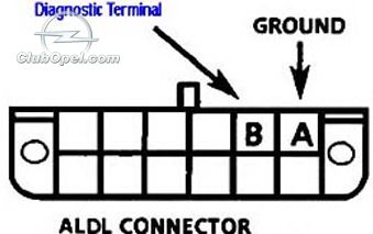

la x16xe ai obd1.. nu mere cu testul pedala-acceleratie (pseudoagrafa aici pe forum).. cred ca mere prin suntarea contactelor 5 si 6 la mufa de diagnosa (asta este sub capacul de la schimbatorul de viteze).. erorile se citesc la fel ca la "pseudoagrafa".. dar daca nu se aprinde martorul in bord nu ai erori

luciraica a scris:.... nu mere cu testul pedala-acceleratie (pseudoagrafa aici pe forum).. cred ca mere prin suntarea contactelor 5 si 6 la mufa de diagnosa (asta este sub capacul de la schimbatorul de viteze).. erorile se citesc la fel ca la "pseudoagrafa".. dar daca nu se aprinde martorul in bord nu ai erori
La mine , acea mufa se afla in stanga volanului jos.
