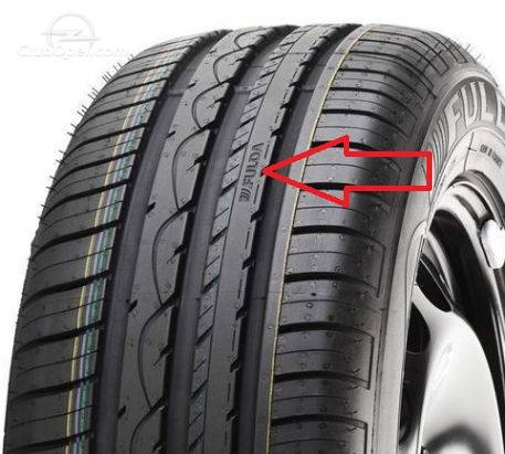

2kappa a scris:Dupa 2 ani si juma de all season dar mai ales de 165/60/14 recunosc ca a fost oarecum o prostie.
1) imi clantaneau dintii la orice groapa
2) masina nu avea frana suficienta
3) masina rigida
4) schimbul de anvelope pentru uzura se face prematur desi costa 280 lei sau poate mai mult nu mai retin un cauciuc Goodyear luat la prima mana in Romania. Prematur inseamna ca nu apuci schimbul nr.2 de placute, adica undeva la 40 mii limita de bun simt ca daca vrei ajungi cu el si la azot. Am ramas stupefiat ca atunci cand ai o evidenta stricta pe km a pieselor uzate lucrurile nu stau roze.
avantaje
1) nu mai schimbi anvelope sau jante
2) stabilitate dar nu cunosc daca din anvelopa sau din dimensiune
3) bune la zloaie sau acvaplanare
Am montat Fulda ecocontrol 155/65/14. Impresii: stabilitate, ori asa este ori imi da impresia ca accelereaza mult mai tare, senzatia de soft la nivel de groapa, zic ei la teste: consum mic, frana mai eficienta, o marire de viata cu 6 mii de km si inca cateva pe care tind sa le cred
http://www.youtube.com/watch?v=qOksktEfHo4
http://www.fulda.com/fulda_...control/index.jsp
3) masina rigida
avantaje

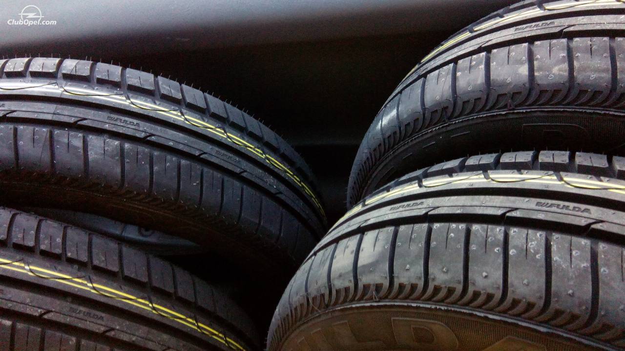

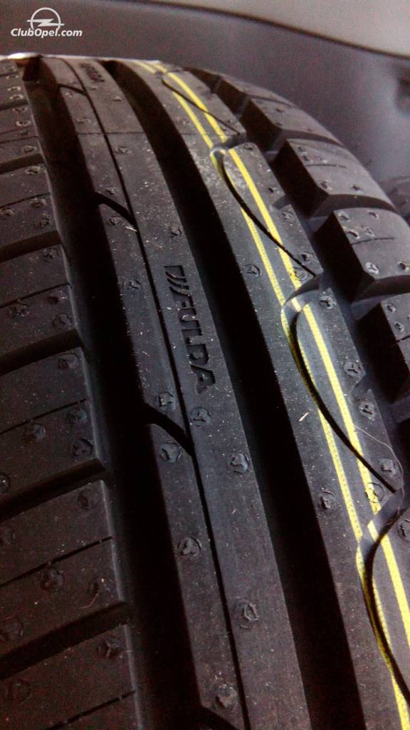

Am fost astazi si am montat anvelopele, toata afacerea m-a costat 200 lei pentru ca pe langa montaj am platit indreptatul jantelor(roluire) 40 lei pe bucata. Jantele toate erau mai mult ovale! Dupa montaj am dat o tura mai lunga prin oras unde am avut zone cu gropi destul de mari,treceri peste linii tramvai,curbe,linii drepte( ex Trafic Greu) etc. Dupa turul orasului am constat plusuri si minusuri si o sa incep cu plusurile
Plusuri
- zgomot foarte mic la rulare
- foarte comfortabile la gropi ,denivelari,sine tramvai,mai bune decat cele de iarna Mentor M200
- mult mai usoare in comparatie cu cele vechi Firestone Multihawk. Fulda 5.7 KG si 6.2 Firestone fiind tocite si cu inaltimea pe /60(165/60)
- din treapta a doua am avut senzatia ca viteza creste mai repede fata de cele de iarna
Minusuri
-la franare am senzatia ca masina nu se opreste la fel de bine comparativ cu cele de iarna pe care tocmai le-am schimbat cu acestea. Fata de cele Firestone este o diferenta si mai mare acelea fiind si destul de tocite si totusi franau mai rapid, mai scurt
- la viraje este nevoie de mai multa forta asupra volanului comparativ cu cele de iarna pe care,repet tocmai ce le-am schimbat
- la parcari, manevre ,virari pe loc, la fel ca si la viraje ai nevoie de o mai mare forta( parca nu am EPS)
- la plecari de pe loc trebuie sa accelerez mai tare. Cu cele de iarna acceleram pana pe la 1600 rot/min la plecarea de pe loc acum trebuie sa ma duc aproape de 2000 ca sa plece fara sa dea in nas. Inainte de a-mi da seama de asta mi s-a oprit motorul de 2 ori la plecarea de la semafor si asa mi-am dat seama de faza cu turatiile.
Cei de la Fulda spun ca ajuta la economia de combustibil dar momentan nu pot da un feedback despre asta. Trebuie sa fac un drum 'etalon' si vin si cu date despre consum dar asta peste vreo 2 sapt.
Plusuri
Minusuri
