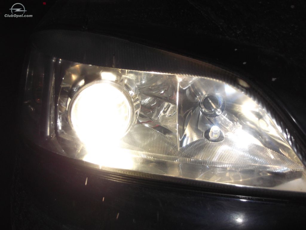

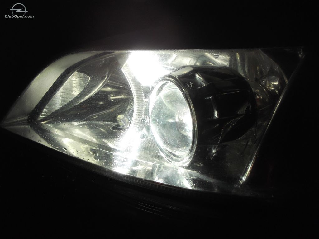

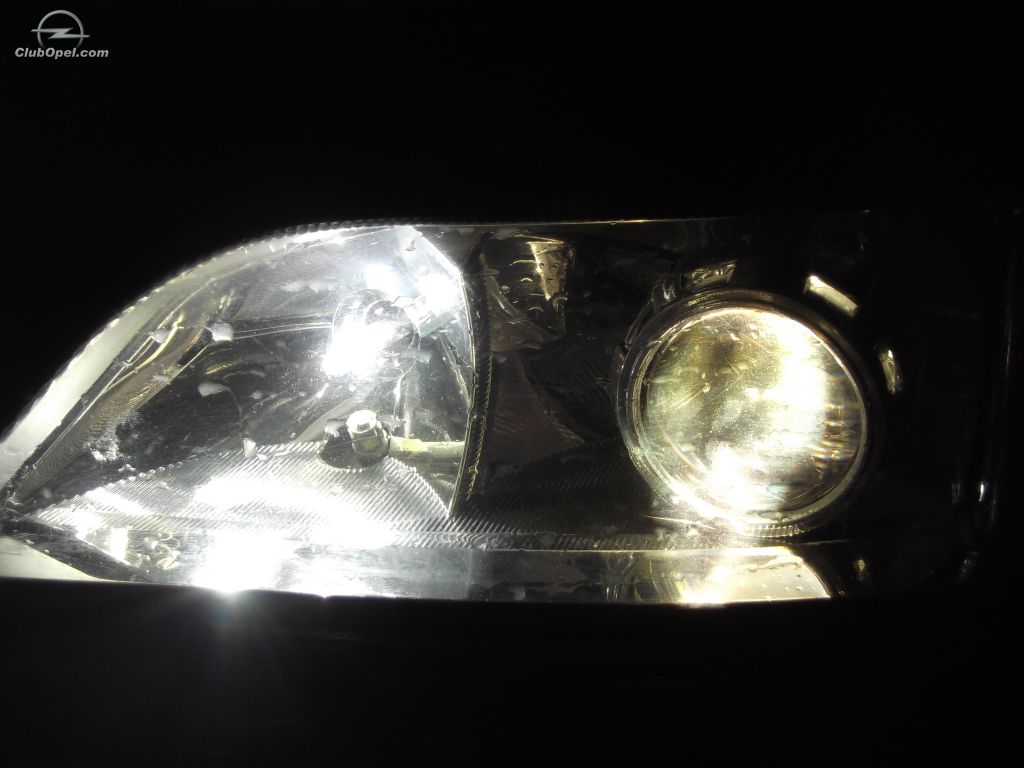

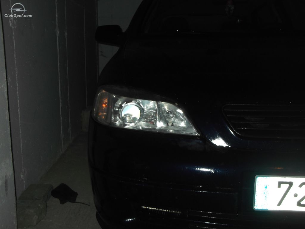

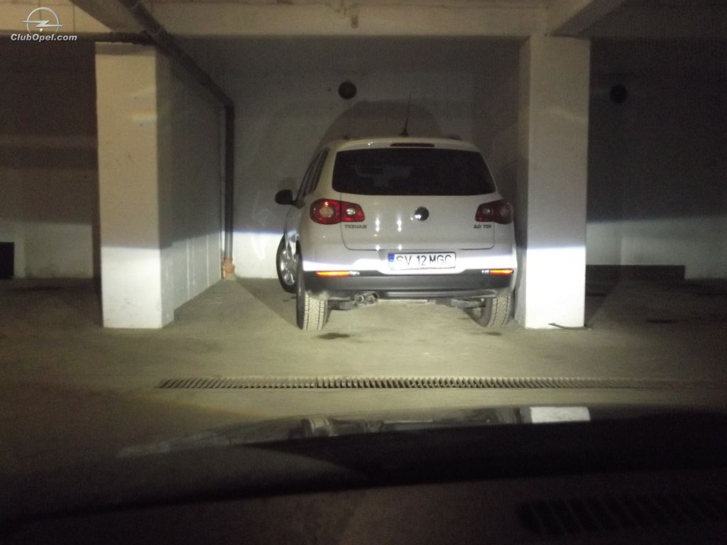

si mi-am luat lupe bixenon ...
Asa ca acu am TRI-XENON Laughing Lupe bi-xenon + xenon pe faza lunga. 2 kit-uri de 55w.
se vede cam asa:
Lupele sunt de 7,1 cm de diametru , Focalizeaza excelent si au costat foarte putin .
Initial am folosit becuri de 5000k pentru ambele kit-uri. Dar le-am pus pe cele de rezerva de 4300k pentru ca sa nu bata la ochiul lui garcea pentru ca , chiar daca am lupe e ilegal. Cand o sa-mi pun si spalatoare de faruri , atunci am sa pot pune orice culoare. Very Happy
Asa ca acum se vede galben Laughing aproape ca un bec halogen dar mult mai intens.
