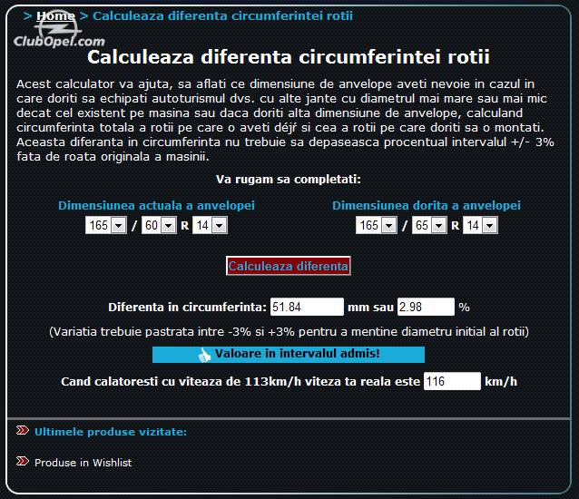

Pe asa ceva am pus si eu ochii: Anvelopa All Season Debica Navigator 2 MS 165/65 R14 79 T 150 lei la emag
In talon am 155/65/14 , separat mi-am omologat 165/60/14 iar acum vreau sa imi pun 165/65/14 deoarece sunt mai inalte cu 8mm.
Se pot monta linistit, treaba sta cam asa:
Dimensiunea actuala a anvelopei 165/60/14 VS165/65/14 Dimensiunea dorita a anvelopei
Diferenta in circumferinta:51 mm sau 2.9 %
(Variatia trebuie pastrata intre -3% si +3% pentru a mentine diametru initial al rotii)
Cand calatoresti cu viteaza de 113km/h viteza ta reala este 116 km in acest caz
Valoare in intervalul admis!
Puteti sa va calculati si voi modificarile aici: http://www.pro-line.ro/calculator-anvelope-jante.php
![](http://s3-eu-west-1.amazonaws.com/2013.clubopel.com/images/2013/blank.gif)
