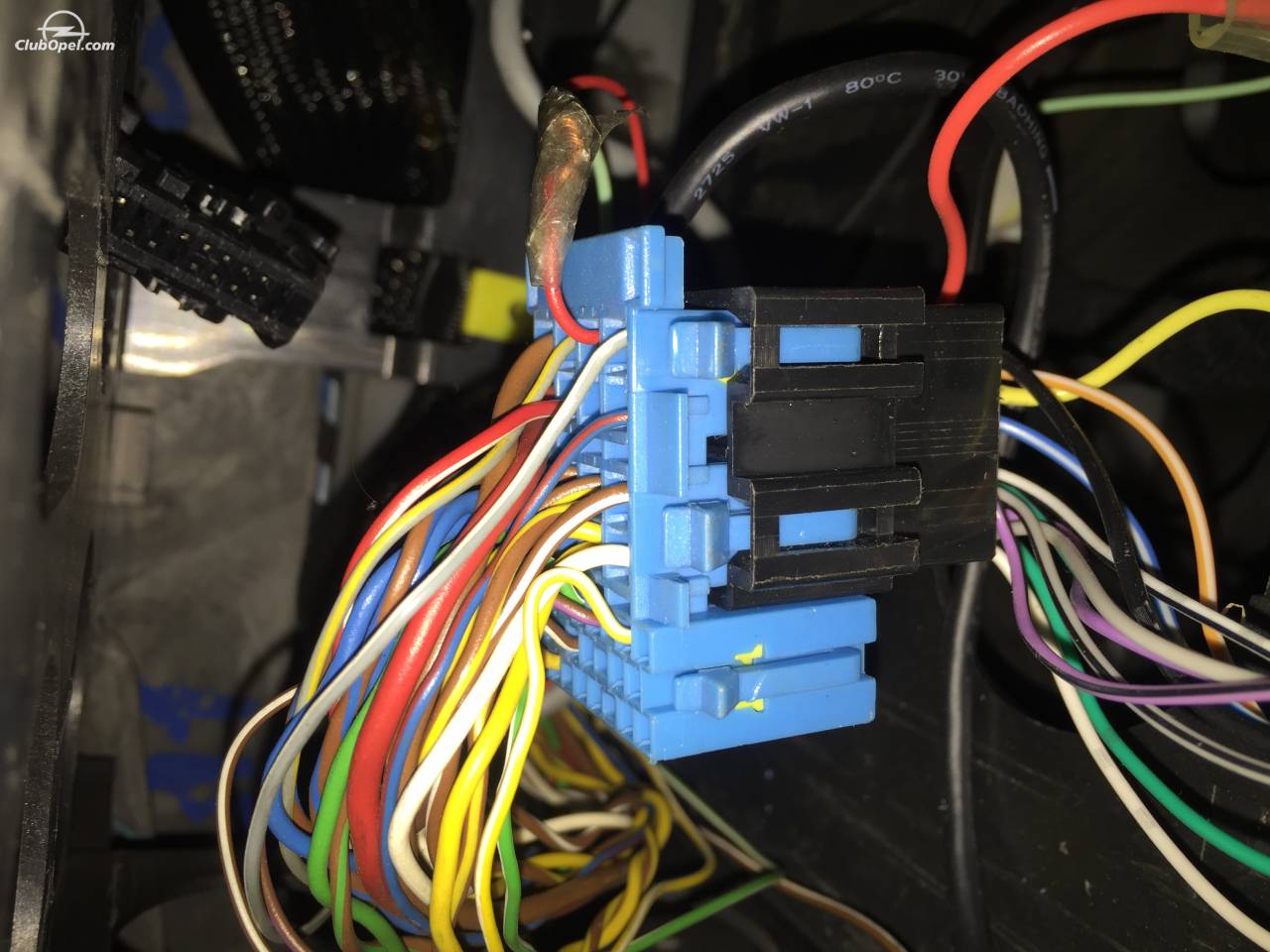

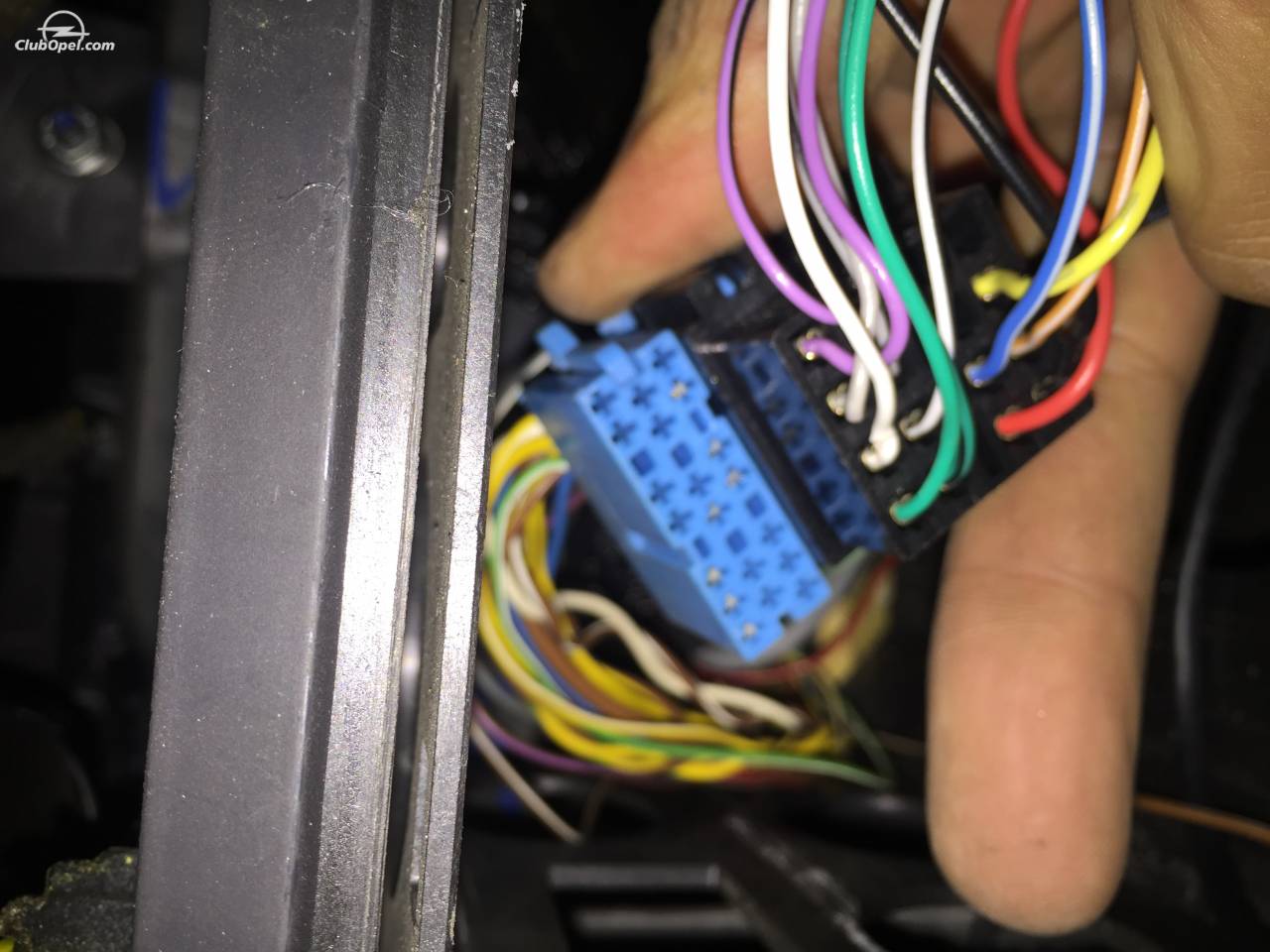

da , cand cumparati casetofonul , va duceti la un magazin de piese auto , ii aratati casetofonul , spuneti ce marca de masina aveti si o sa va gaseasca mufa adecvata masinii dumneavoastre , cand luati un stereo vi se da un cablu direct din cutie si luati cele 2 mufe adaptoare
image ru
poza e de ford dar principiul e acelasi
image ru

Trebuie sã îți cumperi o mufã specialã
http://www.tme.eu/ro/detail...ectiei/4carmedia/
Ceva de genu
Ceva de genu
