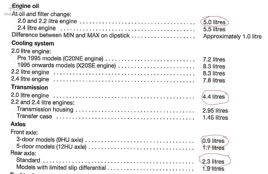

melculbeat a scris:am citit destul de atent discutiile despre uleiuri, dar nu m-am lamurit ce cantitate intra in cutia de transfer. ma poate ajuta cineva?
Aici gasesti calculele pentru diferite tipuri de masini,cantitati si tipuri de uleiuri

Acu as vrea sa-mi schimb si eu toate lichidele de pe masina. M-am uitat si pe site-ul celor de la Castrol la recomandari pt Frontera B.
1. Ulei motor (5.5 L) - Castrol EDGE Turbo Diesel 5W-40 (in carte scrie 6.1 litri la schimb cu tot cu filtru)
2. Ulei cutie de viteze manuala (4.4 L) + Ulei cutie de transfer/reductor (1.5 L) - Castrol Magnatec 5W-30 A3/B4
3. Ulei diferential puntea fata - CASTROL AXLE EPX 80W-90
4. Ulei diferential LSD punte spate - CASTROL AXLE Z LIMITED SLIP 90
5. Lichid Servodirectie - Castrol Transmax DEX III Multivehicle (asta e ulei de cutie automata...oare e bine de bagat la servodirectie? totusi recomanda si manualul dar si cei de la castrol)
6. Lichid de frana si Lichid Ambreiaj - CASTROL BRAKE FLUID DOT 4
As vrea sa fac o comanda, dar nu stiu ce cantitati am nevoie (in afara uleiul de motor si cutie).
Ma ajuta careva?
Eventual sa ma corecteze daca am ales vreun produs gresit, sau sa-mi recomande altceva mai bun.

stelea a scris:
Un diferential obisnuit primeste cuplu de la un arbore cardanic si il distribuie la cele doua roti ale axei. Daca una din roti pierde aderenta (zapada, gheata, ulei, noroi etc.) ea se invarte, cealanta ramanand pe loc (o roata se invarte, una sta). LSD-ul este un diferential mai complex care incearca sa antreneze simultan ambele roti in momentul in care una din ele pierde aderenta (se invarte mai repede decat perechea ei). Problema LSD-urilor este ca necesita un alt tip de ulei (l-am mentionat mai sus) si contin niste consumabile care in timp se uzeaza si trebuiesc schimbate. Un diferential de tip LSD care nu mai functioneaza, se comporta ca un diferential obisnuit (deschis). La Frontera, LSD-ul este optional doar pe puntea spate si se poate verifica daca pe placuta stantata de langa motorasul de la stergator parbriz apare indicativul G80.
Pentru cutia de viteza si cutia de transfer se foloseste ulei de motor (10W-30 sau 10W-40 pentru Frontera A, sau 5W-30 pentru Frontera B). Alegi ce marca vrei tu.
Pentru diferentialele normale: 80W-90
Pentru diferential tip LSD am postat anterior o gramada de echivalente de uleiuri. Sunt tot uleiuri de transmisie, dar trebuie sa contina indicativul LS.
