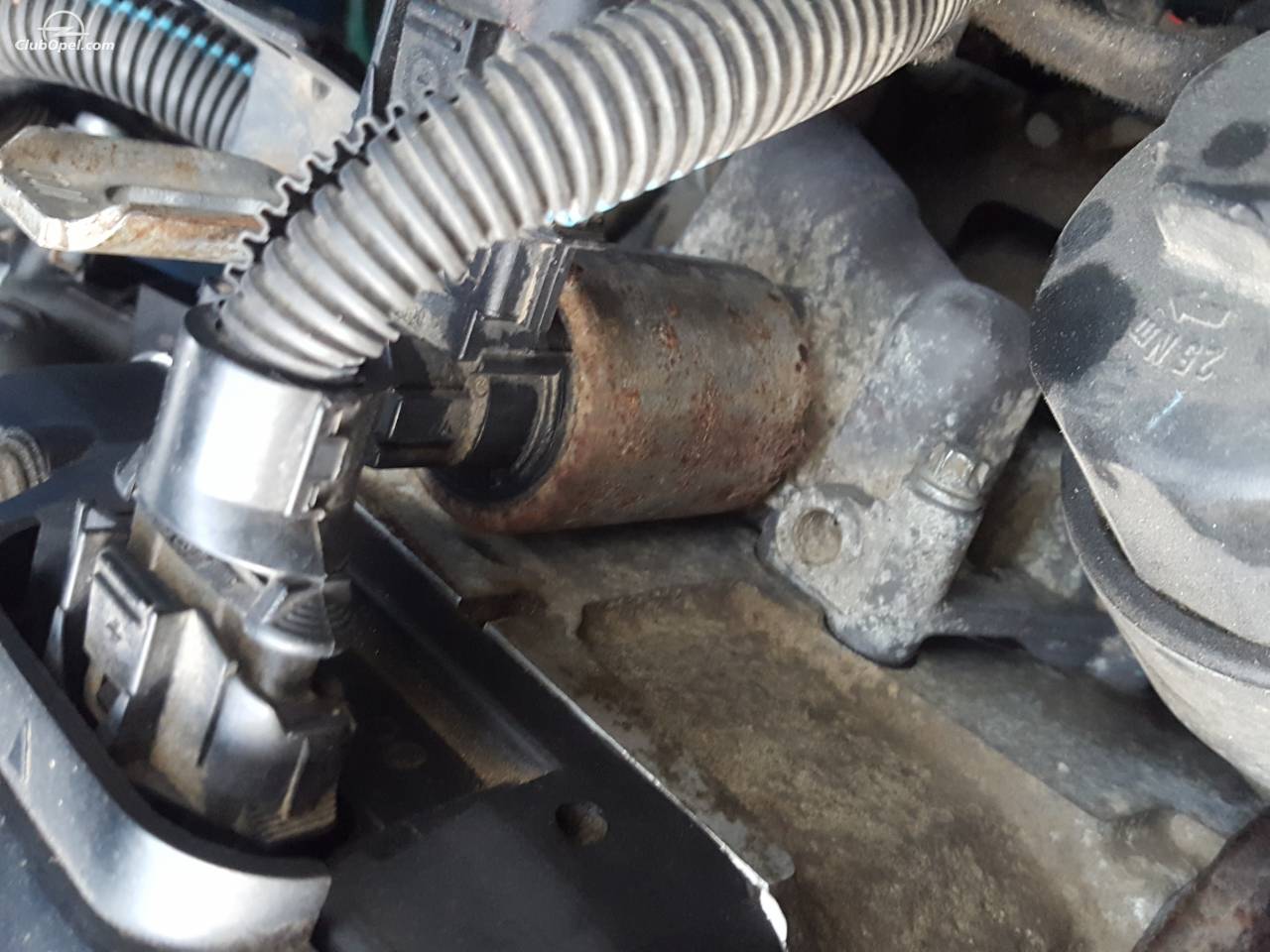

Salutare, am si eu o problema cu Corsa mea (Corsa C, 2002, motor 1.0, 43Kw, motor Z10xe, cutie Easytronic). De doua saptamani motorul se balbaia la relantiu (stop), nu mergea rotund. Am avut probleme si cu cutia in sensul ca uneori mergea numai pe automat pana in treapta 3 iar apoi isi revenea singura. Pentru ca discul de ambreiaj era uzat am schimbat kit-ul de ambreiaj (rulment, disc, placa) si senzorul de la roata fata dreapta. M-am chinuit ceva cu aerisirea cutiei, am refacut Gearbox Geometry. Nu am reusit sa fac si Touchpoint (am aflat ulterior ca se face cu motorul pornit). O vreme a fost ok dupa care iar a trecut in mod automat pana in treapta 3. M-am apucat iar de aerisire si geometrie cutie. Cand OP COM a cerut sa pornesc motorul si sa dau ok, motorul a pornit pentru 5 secunde si s-a oprit deodata. Tot asa de cateva ori. Ceva il opreste si nu stiu ce. In cele din urma a refuzat sa mai porneasca iar cutia a ramas cu F in bord. Am incercat o resetare a ECU prin scoaterea mufelor bateriei 1 ora dar problema nu s-a remediat. Cineva sugereaza sa apas butonul de panica (cel ce opreste alimentarea pompei de combustibil pentru ca probabil s-a declansat accidental).
Istoricul OP Com arata urmatoarele coduri pentru motor:
P1405 - Senzor recirculare gaze (AGR), (0 - Prezent;
P1700 - Solicitare MIL prin CAN - (0 - Nu este prezent;
P1405 - Sistem recirculare gaze - defect de funcþionare- (09) - Prezent;
P1405 - Sistem recirculare gaze - defect de funcþionare (0B) - Nu este prezent;
P1405 - Senzor recirculare gaze (AGR.- (0 - Intermitent.
Pentru cutie in istoric am urmatoarele coduri:
P1735 - Punctele de sincron pentru trepte - nu sunt învaþate (00) - Prezent;
P1706 - Temperatura ambreiaj- (01) - Nu este prezent;
P1712 - Circuit senzor roata dreapta faþa - lipsa semnal- (07) - Prezent;
P1732 - Geometrie cutie- (0 - Nu este prezent.
Ca sa repar cutia trebuie sa fac motorul sa porneasca si nu mai am idei.
Ma puteti ajuta cu un sfat/parere? Multumesc anticipat pentru intelege si sprijin. Sunt din Jud. Calarasi, Loc. Calarasi.
