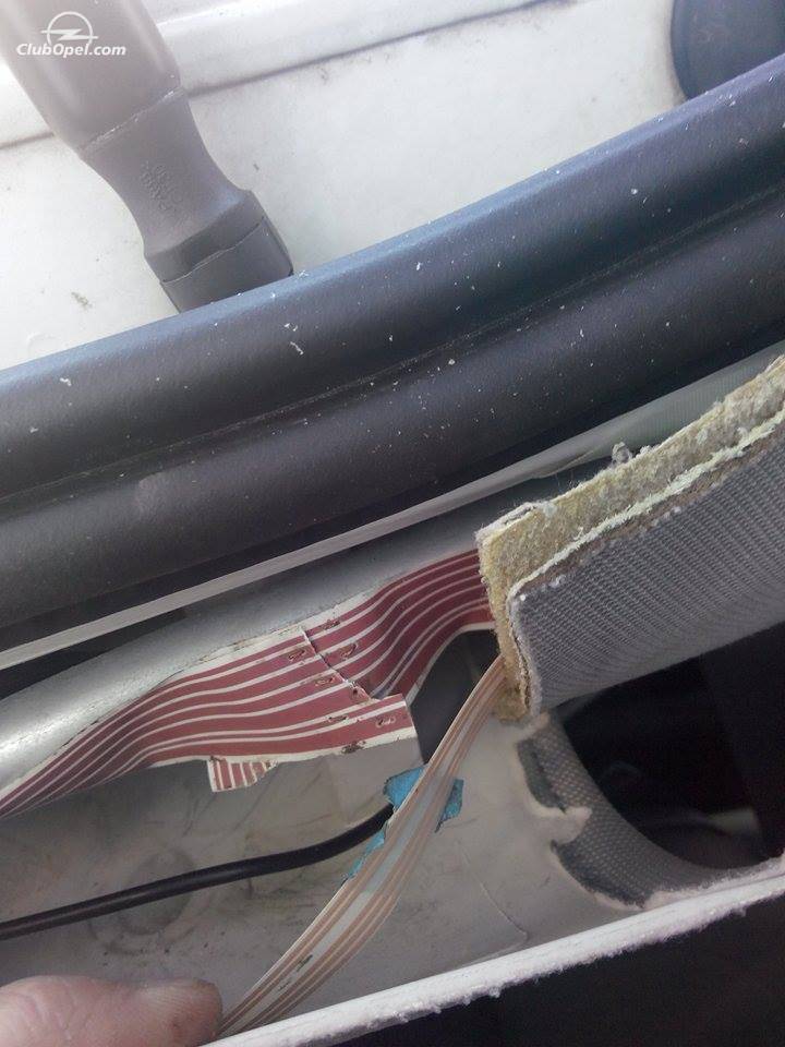

Dupa ce m-au lasat senzorii de ploaie,lumina si luminile de pe plafoniera, am descoperit panglica taiata si lipita, cu lipiturile oxidate ( in portbagaj pe stanga aproape de unitatea de sigurante ) .... masina e luata SH
Intrebarea mea este daca se poate lipi acea panglica cu un ledcon sau cumva?

cred ca se poate lipi cu un letcon dar cu mare grija sa nu incalzesti prea tare acolo ca se topeste plasticul pe care stau firele...
ideal ar fi sa o inlocuiesti toata pamblica insa inlocuirea ei e durere pentru ca trebuie sa dai jos (partial) capitonajul interior...
nu e cat costa acel cablaj ci cat de munca e sa-l inlocuiesti...
cred ca din acest motiv s-a ales aceasta "reparatie"
