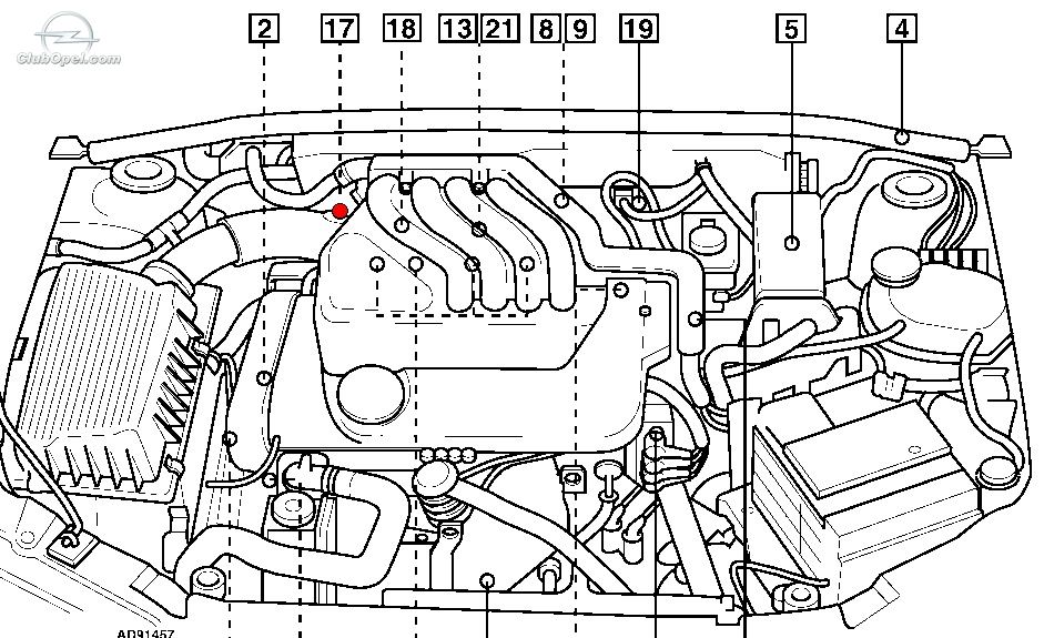

Pãi care dintre ele ,pentru cã mai este unul prins de caroserie in spatele motorului in formã dreptunghiularã care are un furtunaș ce duce spre chiuloasã si altul care este pe tubulatura care iese din filtru de aer.Întreb si eu fãrã supãrare, cã ma disperat și nu știu de unde sã încep.Poate a mai avut cineva aceeași problemã si mã poate ajuta.Mulțumesc oricum pentru sfat colegu pîrvu_daniel.
