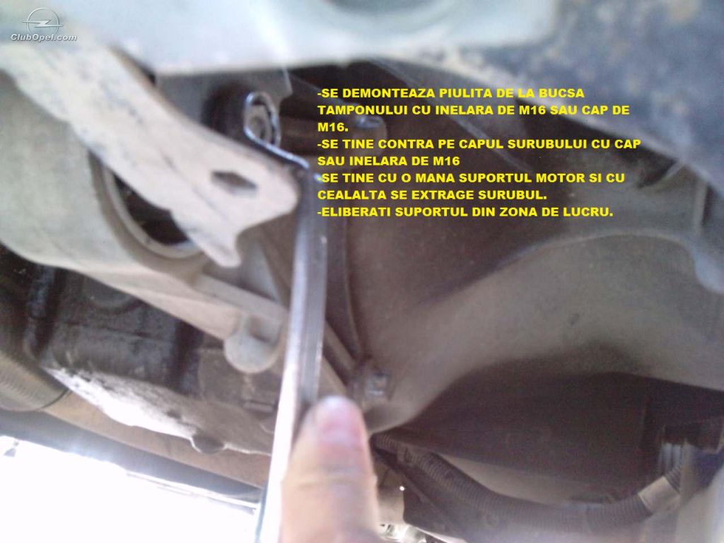

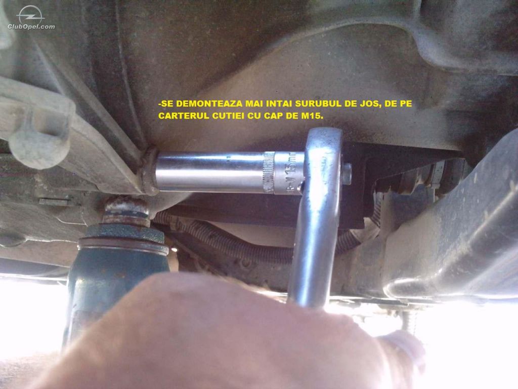

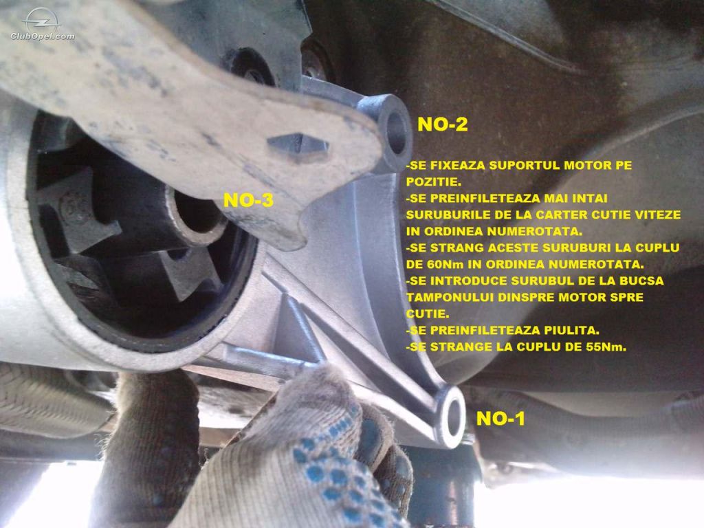

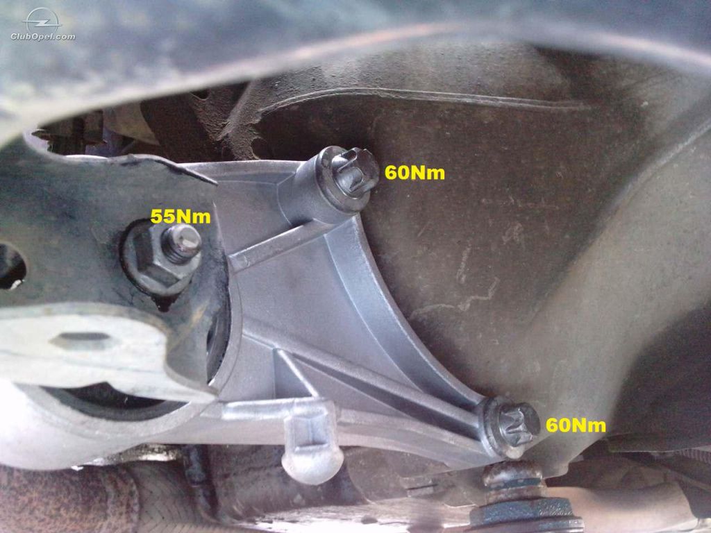

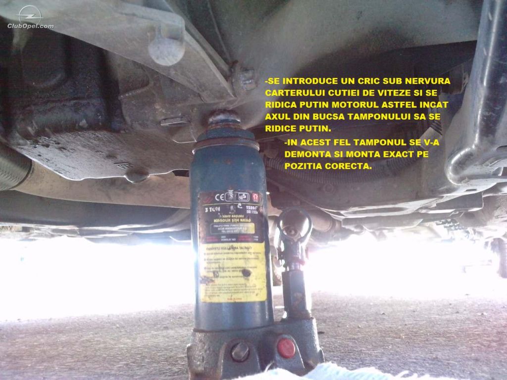

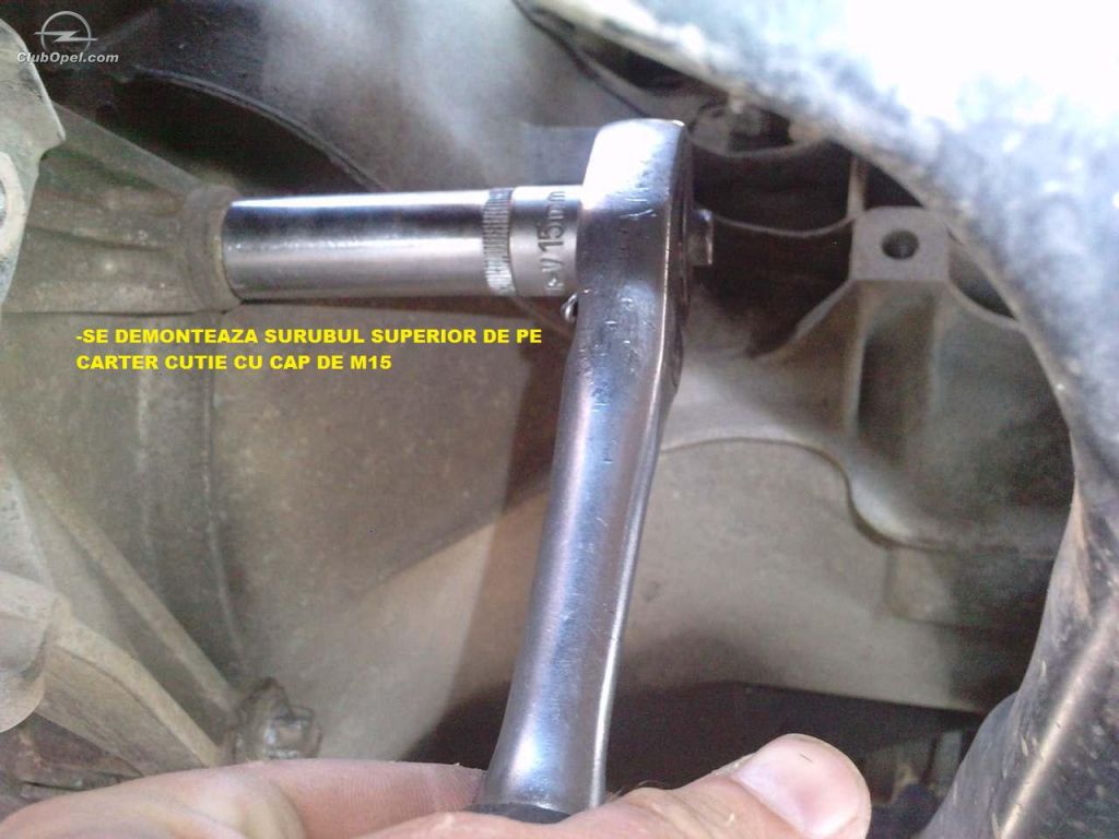

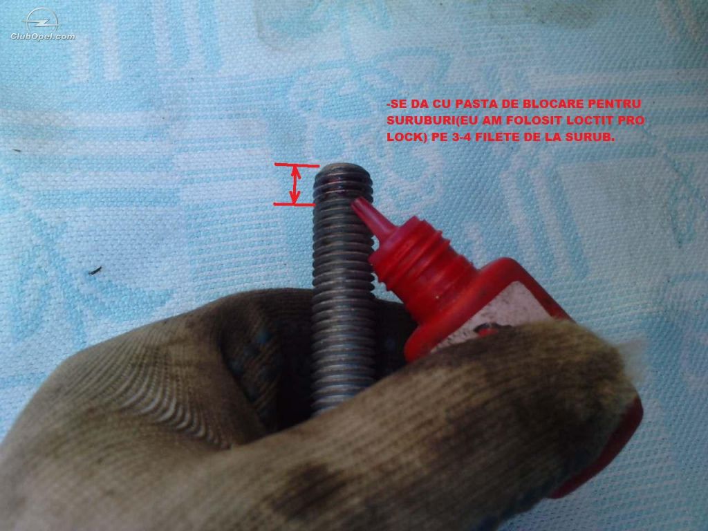

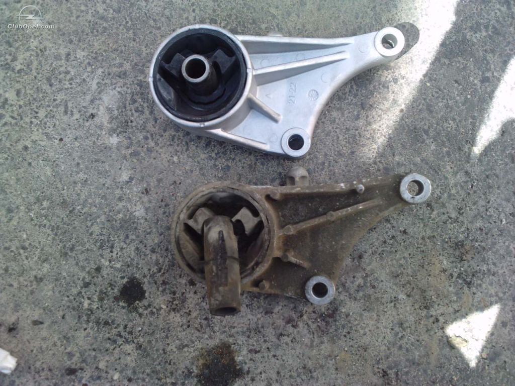

Va salut. Avem un Astra G Hatch cu motorizare z16se. La pornire motorul facea un balans considerabil. La o simpla constatare s-a stabilit ca defect tamponul dinspre radiator, acesta avand nervurile de cauciuc rupte.
Pasii necesari inlocuirii acestui tampon:
1-masina sa fie pe un plan drept, motor oprit, frana de mana trasa.
2-avem nevoie de urmatoarele scule
3-se trece la inlocuirea tamponului.
In speranta ca o sa fie folositor acest mic tutorial.
Numai bine.
