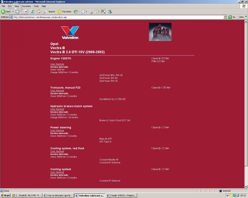

ratoiu2001 a scris:Salut.Si eu am fost interesat sa schimb uleiul la cutie si printr-o cautare dintr-un alt motiv, am gasit pe site-ul de la Valvoline, cum ca doar se verifica nivelul la 30.000 km. Iata si dovada :
Acum zic si eu, dar aia de la Valvoline au tot interesul sa spuna ca uleiul lor merge la toate masinile...
Nu pe vinzator il intrebi daca e proaspata marfa...
