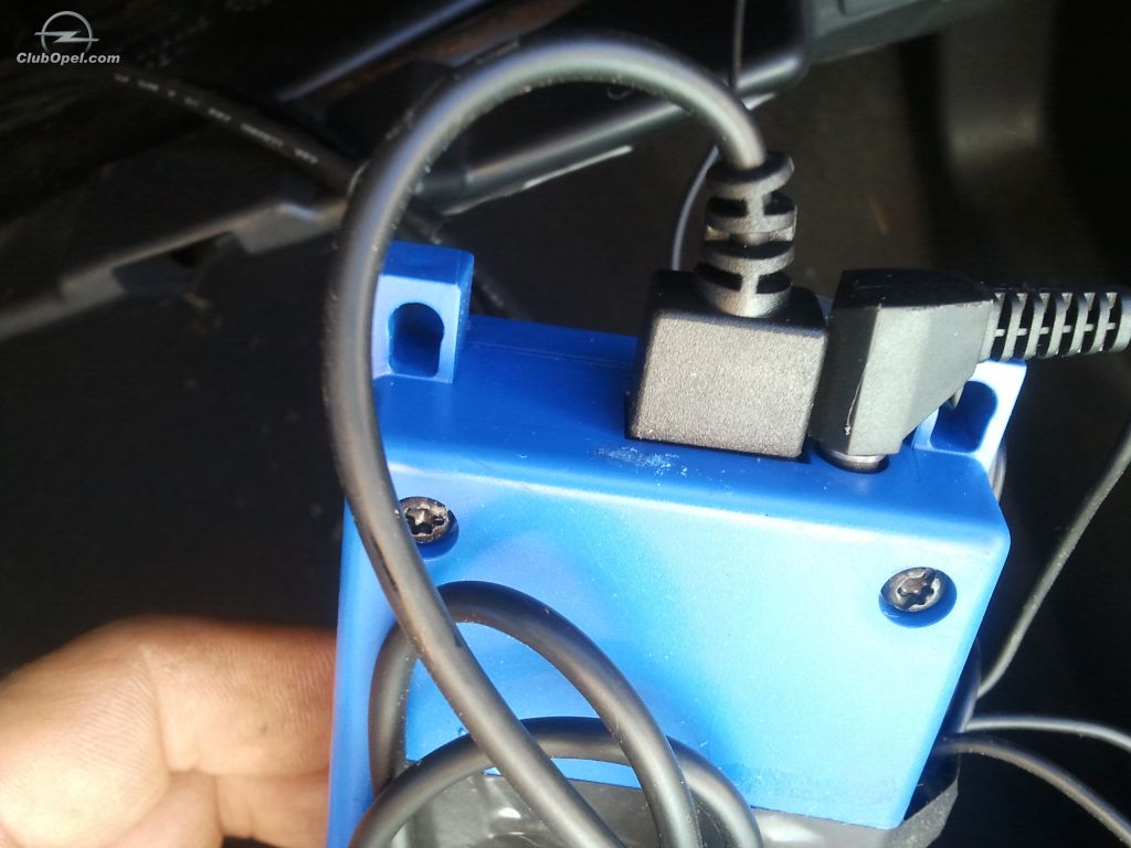

Buna tuturor.

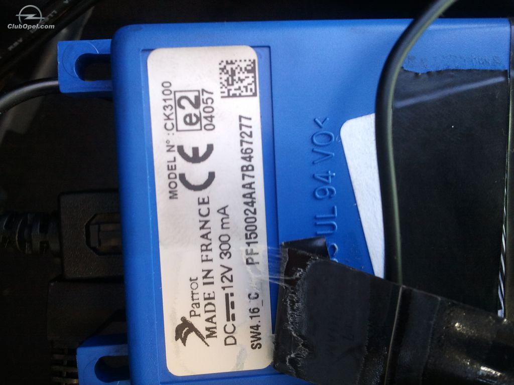

Cand am schimbat filtrul de polen, am dat jos torpedoul si am vazut acolo ca era ascuns modulul de la Bluetooth-ul (CK3100) ce-l am instalat pe masina.
nu stiam pe unde e .
tot ce vreau e sa trag un cablu jack din el , care sa.l conectez cu tel. sa ascult muzica direct de pe tel.
am cd-30 pe masina...fara mp3...e nasol rau de tot.
daca e cineva care se pricepe...sa-mi spuna de ce cabluri trebuie sa ma leg...chiar daca renunt la bluetooth pe masina.

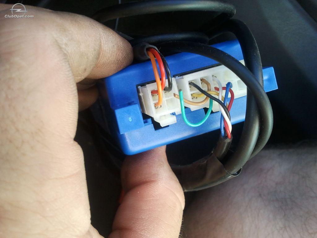

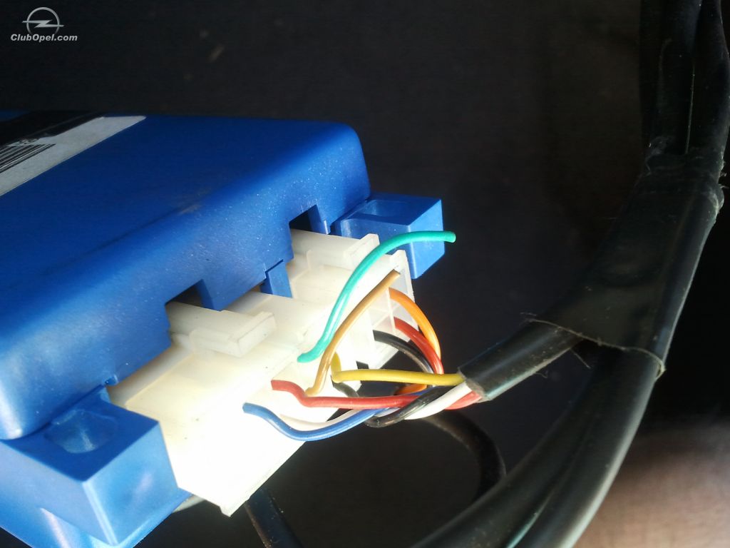

in poza se vede acolo o mufa, dar e de la microfon. am scos-o, am conectat-o la tel. dar nu merge...
orice sfat e bine venit. multumesc .

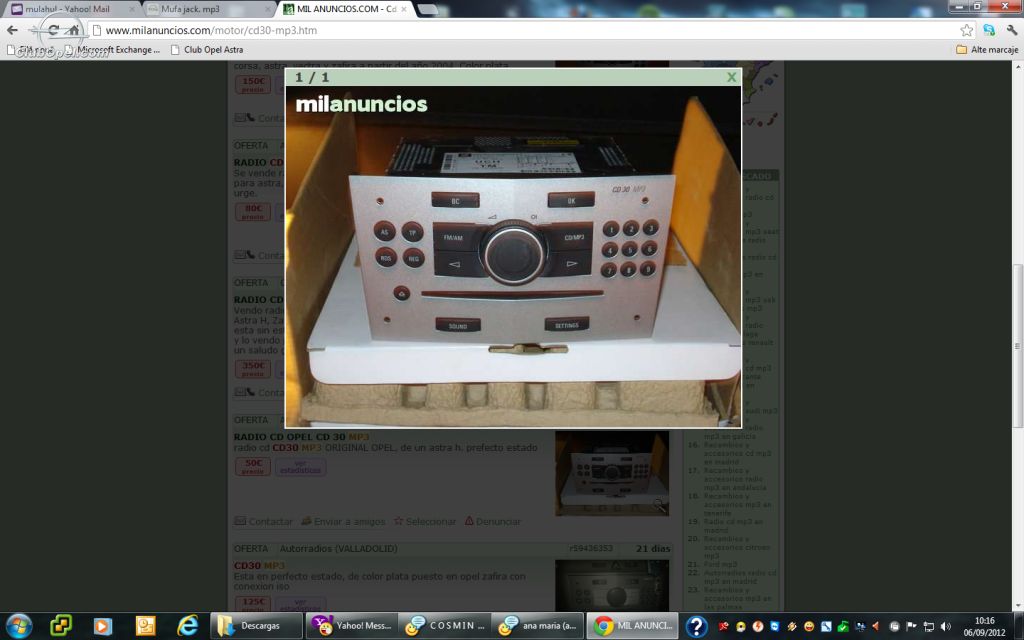

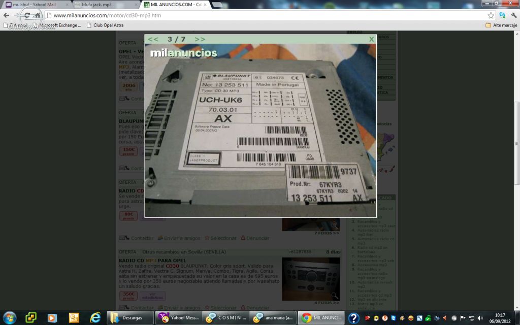

daca eu am CD30,cel cu 6 butane,pot pune un CD30 mp3 cu 9 butoane,avand in vedere ca nu sunt fel?
ma referla butoane de setting,sound...etc. sunt pozitionate diferit. cum procedez,il scot si il schimb pur si simplu? sau trebuei activat ceva cu OP-com.
si cum stiu daca un CD30mp3 are sau nu mufa auxiliar ?
multumesc.
acesta este cd30mp3 cu 6 butoane
acesta este cd30mp3 cu 9 butoane:
pe care sa-l cumpar ?
multumesc.

CD30mp3 se potriveste perfect in locul Cd30, doar scoti vechea unitate si o introduci pe cea noua. Trebuie sa imperechezi CD30mp3 cu displayul de pe masina. Pentru asta ai nevoie cel putin de un Tech 2 GM ( cu op -com nu se poate ) si trebuie sa ai Car pass-ul ( de la vechea unitate, daca n-a fost trecut in delivery mode, si de la masina ta ).
Pentru a vedea daca unitatea Cd30mp3 are aux in verifica daca ai pinii in mufa de pe unitate. Vezi tutorialul facut de mine in care am specificat exact pinii de care e nevoie pentru aux in. Daca unitatea Cd30 mp3 nu are Aux in, se poate monta, ai nevoie de cateva piese electronice, scule si indemanare. Succes
