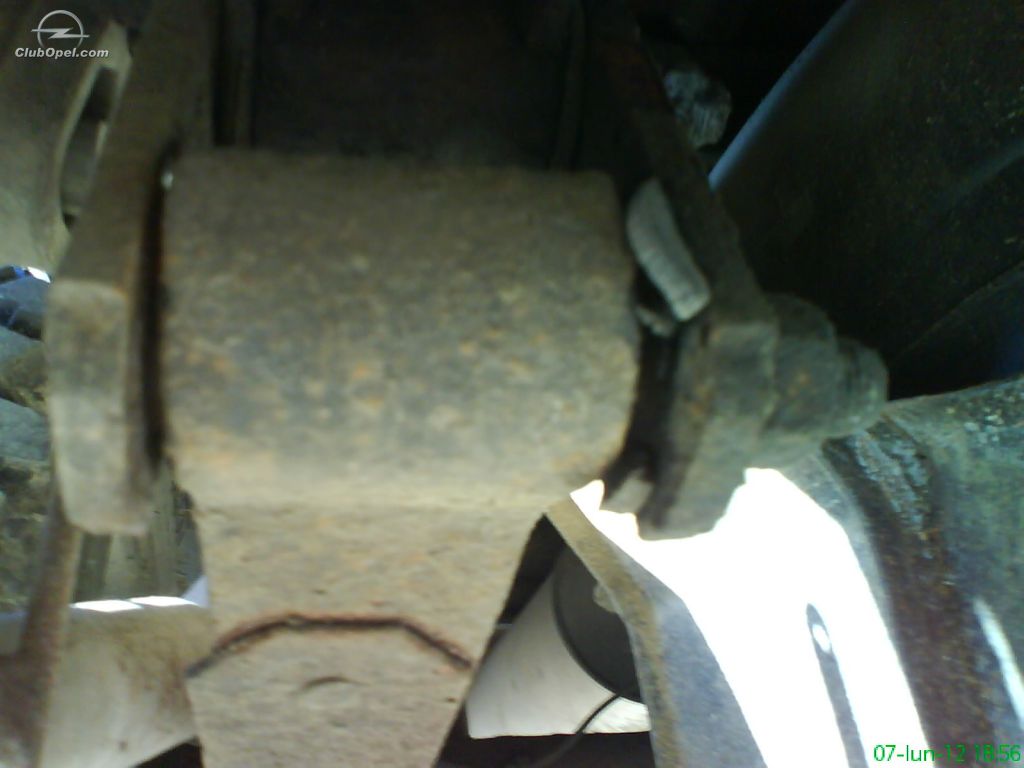

Cand le dau jos pun sublerul pe ele .

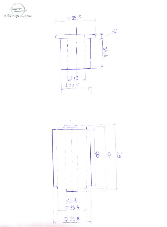

kriu a scris:as vrea si eu cotele la bucsile astea...
aveam un prieten pe la pascani care se ocupa cu poliuretan.... ai pun o intrebare, sa vad ce pret imi face. ca si calitate, sigur sunt mai bune. se pot face de diverse duritati (mai moi, sau mai plasticate)
eu acum am bucsi de aro, putin modificate... Very Happy
nu am apucat sa fac operatia si am bucselele pe original. o sa incerc sa fac azi un desen si sa pun cotele pe el.

ok! ar fi de mare ajutor cotele exacte, la o bucsa noua! astept dimensiunile!

sper sa se inteleaga ce am vrut sa desenez Very Happy

bucsa din partea de sus a desenului tau, o inteleg. sigur are gaura de 18?
cea din partea de jos are si ceva metal prin ea?
  • melculbeat
  • Mesaje scrise: 61
  • Masina: Frontera 1993 c20ne
  • Cont inregistrat: 17 Mai 2011
da, sigur are 18. cea de jos, care se monteaza in partea dinspre fata, are metal si la interior si la exterior, de aia iti apar mai multe cote.

mda...ok.
am trimis un mail, sa vad ce raspuns o sa primesc...
