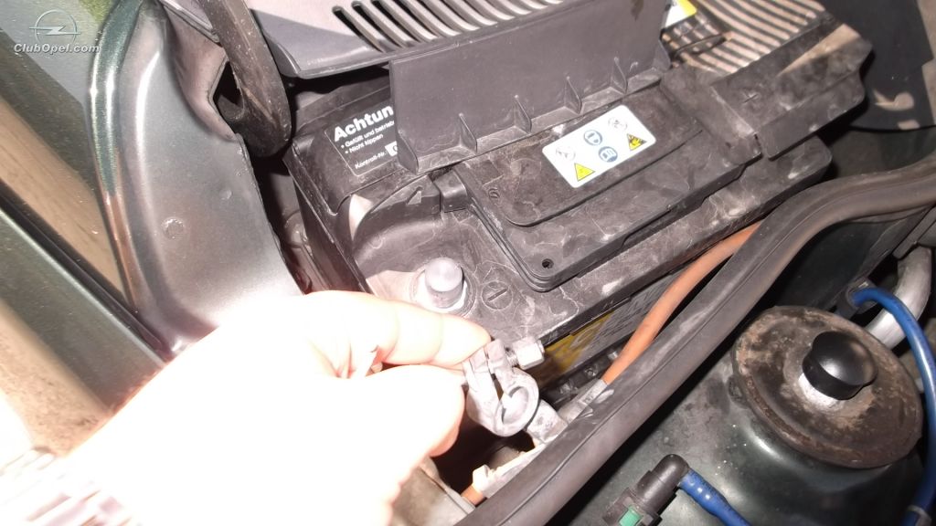

Se deconecteaza fisa de la borna minus a bateriei de acumulatori. In acest fel evitati sa va pocneasca balonul din volan.

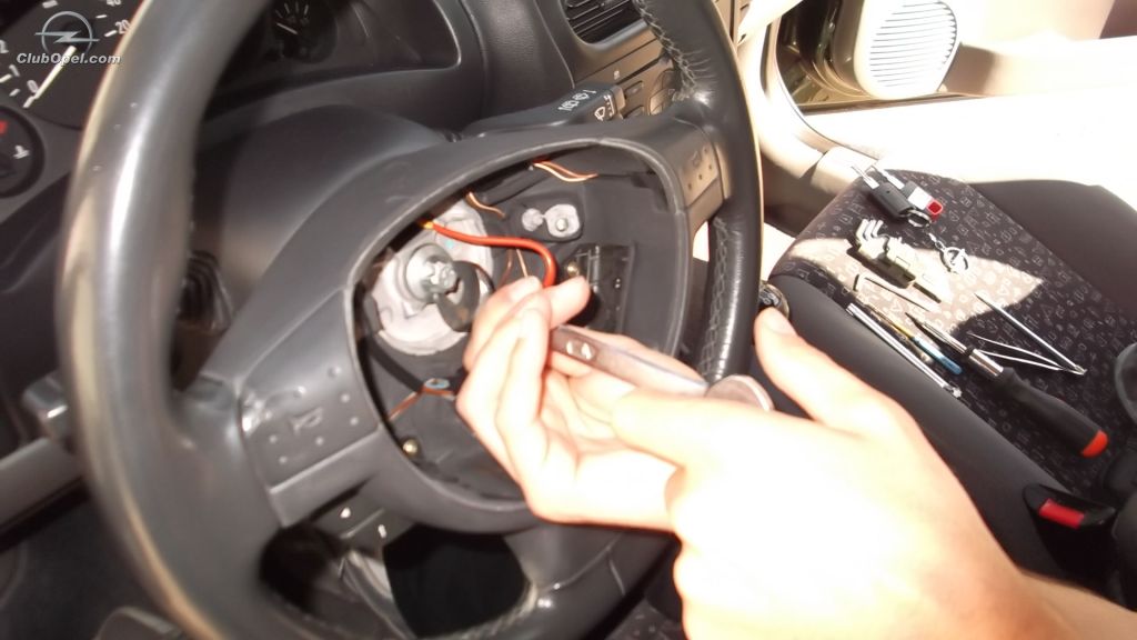

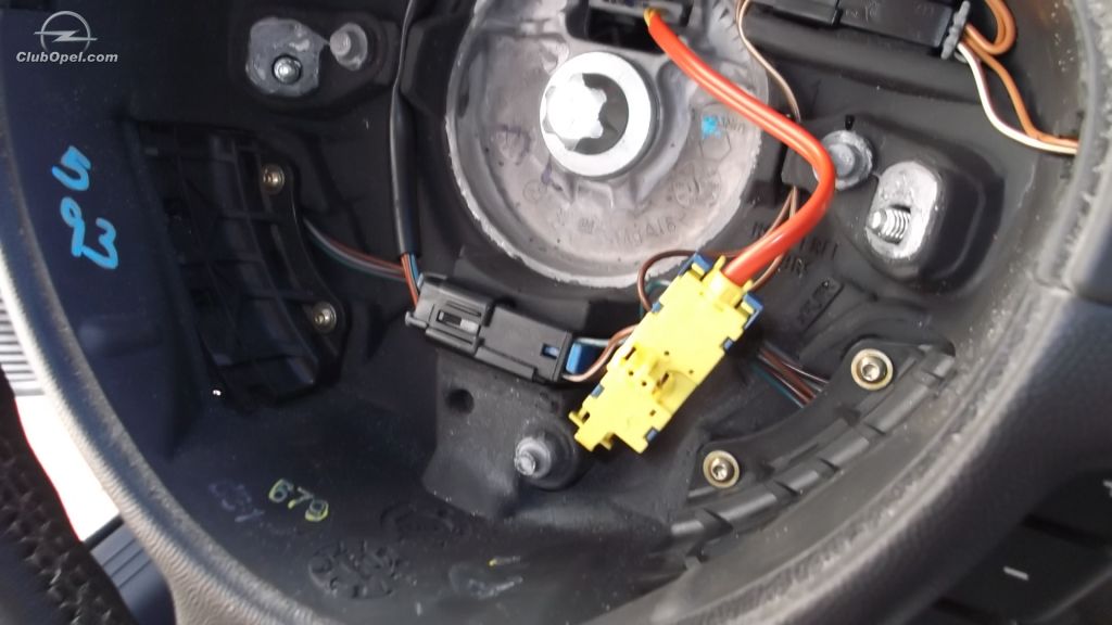

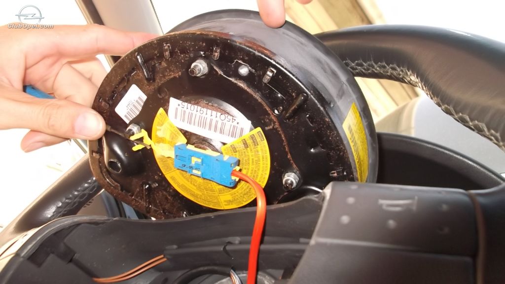

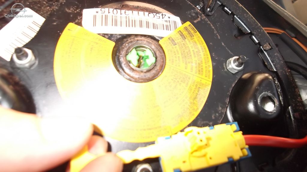

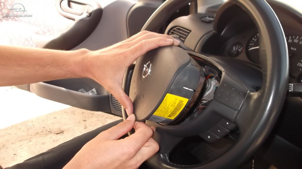

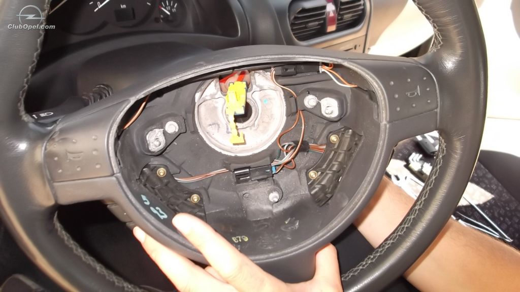

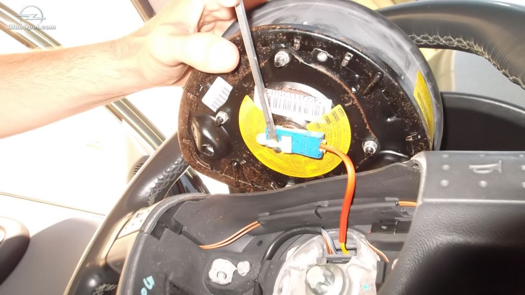

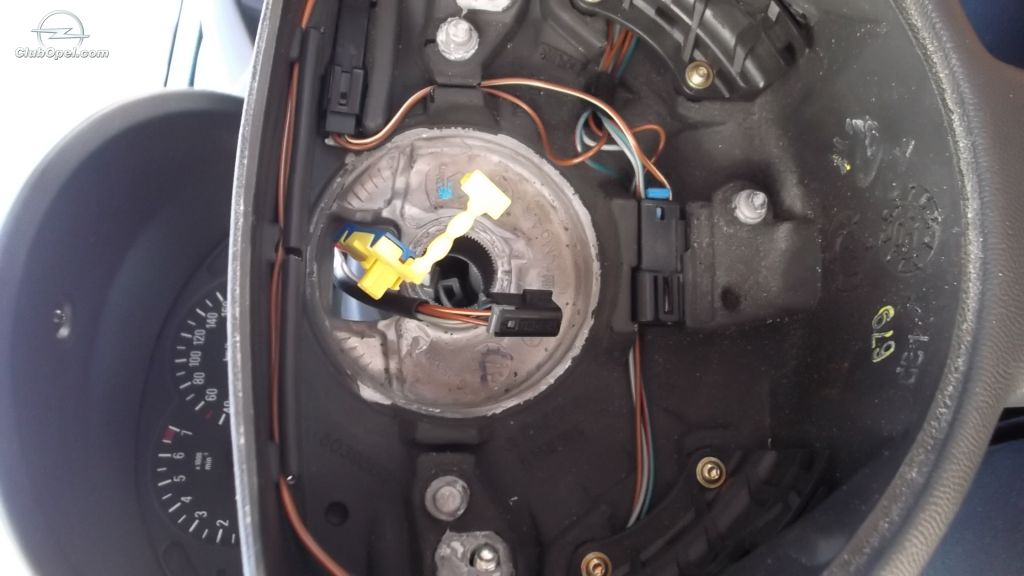

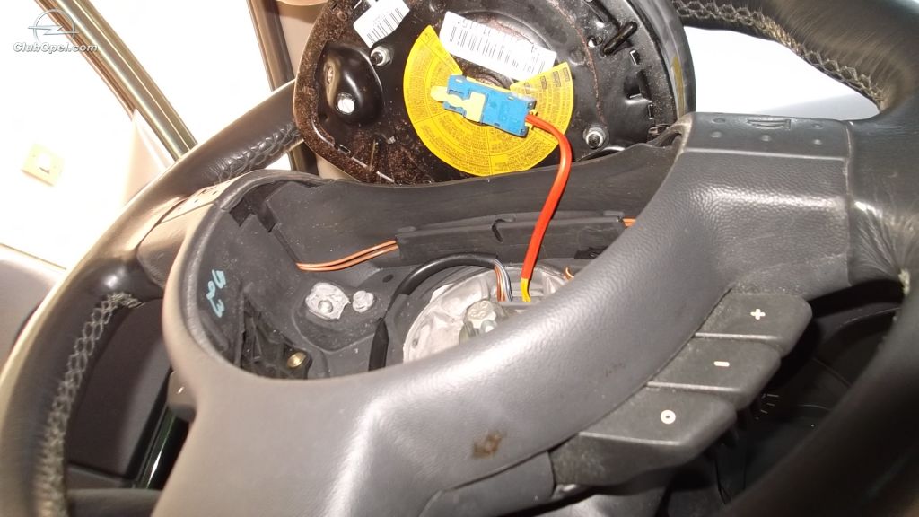

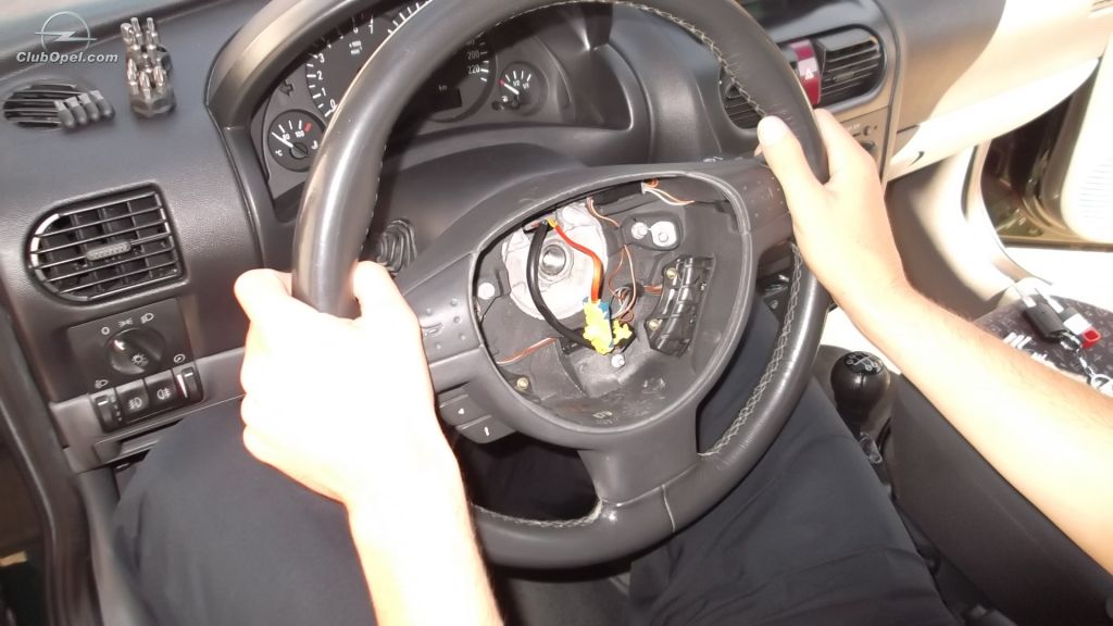

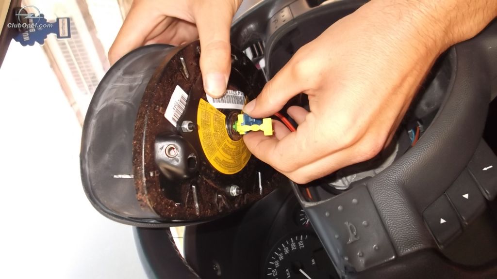

Pasul 1: Se desurubeaza cele 2 suruburi ale airbag-ului din volan. Pentru aceasta operatie se foloseste cheia torx de 27

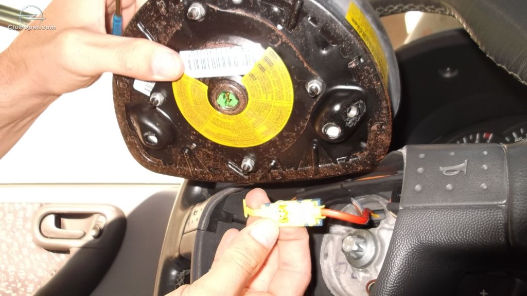

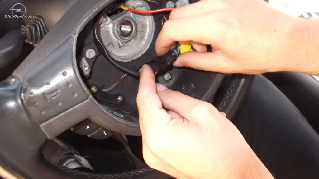

Pasul 2: Se scoate mufa airbagului.
Inainte de a scoate mufa VERIFICATI DECONECTAREA BATERIEI!
Se foloseste acea surubelnita electronica si eventual ne ajutam si de surubelnita lata.

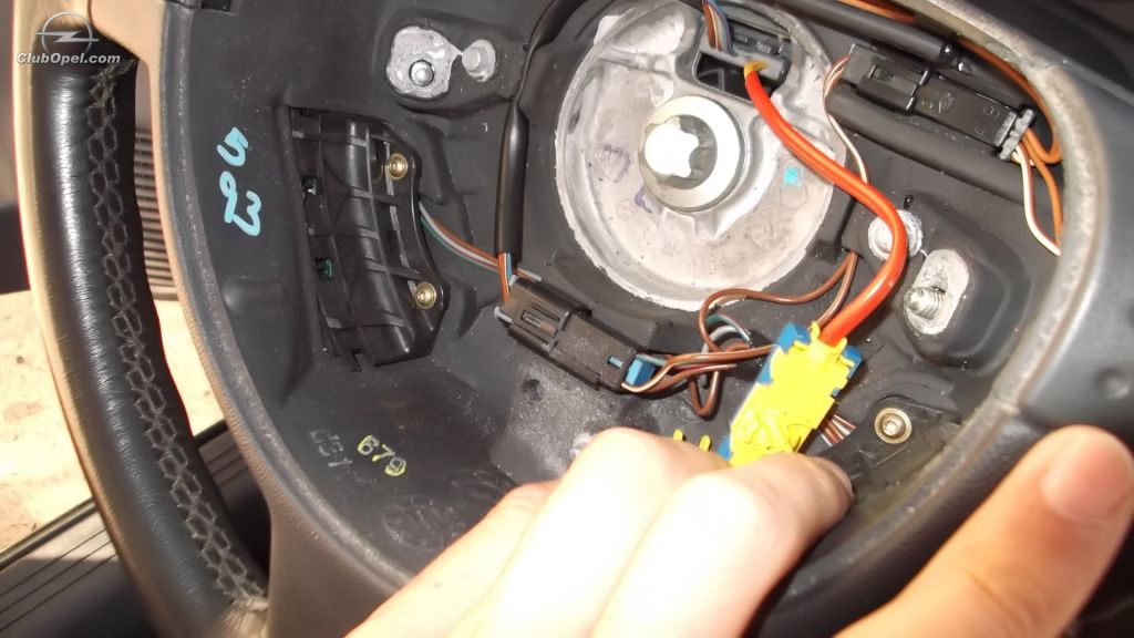

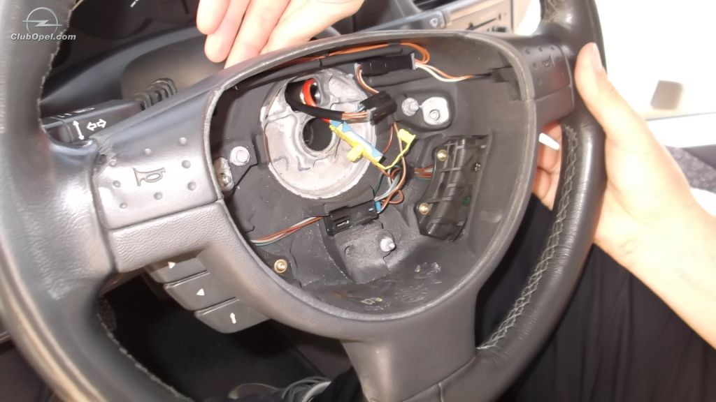

Pasul 3: Se deconecteaza comenzile de pe volan, pentru cine are volan cu comenzi. Nu necesita scule, rabdare da.

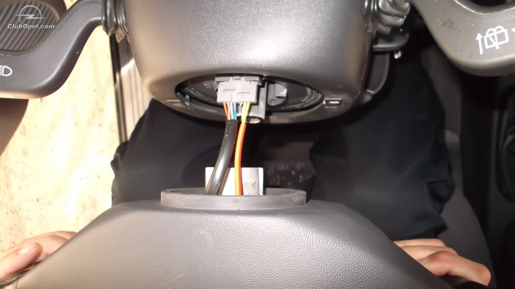

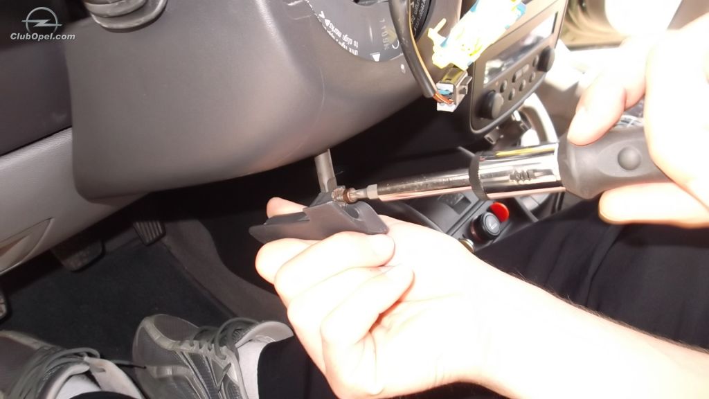

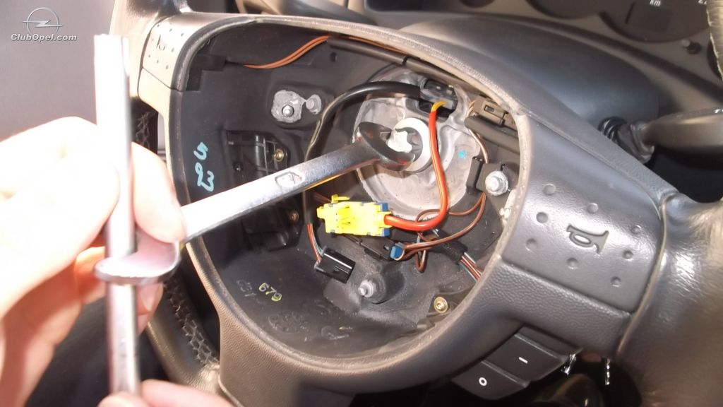

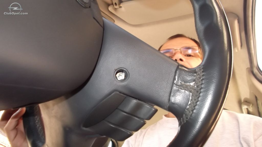

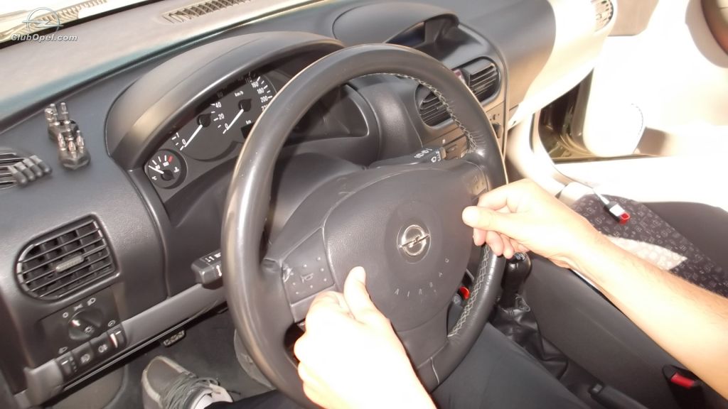

Pasul 4: Se desfileteaza surubul volanului. Noi am folosit cheia fixa de 15, desi era cap de cheie E.
Pasul 5: Se scote volanul de pe axul coloanei de directie. Aveti grija la scoaterea mufelor prin fereastra volanului pentru ca ies pe rand nu simultan. Nu necesita scule, doar rabdare.

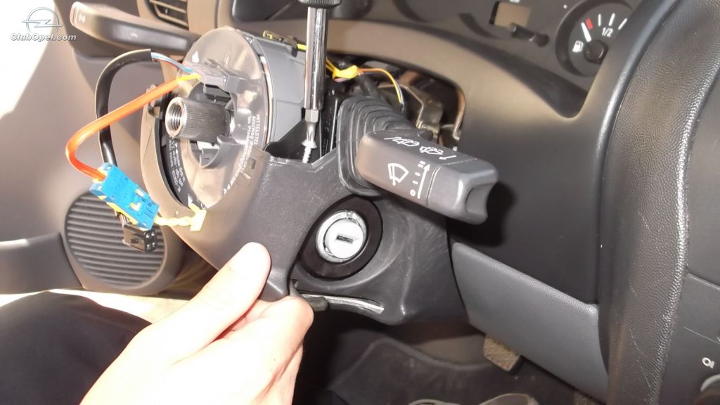

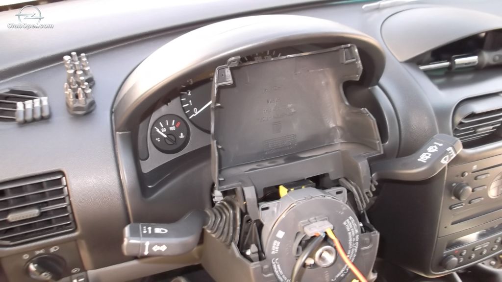

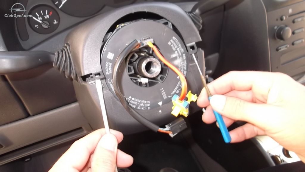

Pasul 6: Se elibereaza urechile de la partea superioara a scoicii directiei. Eventual cu surubelnita electronica.
Pasul 7: Se extrage partea superioara a scoicii.

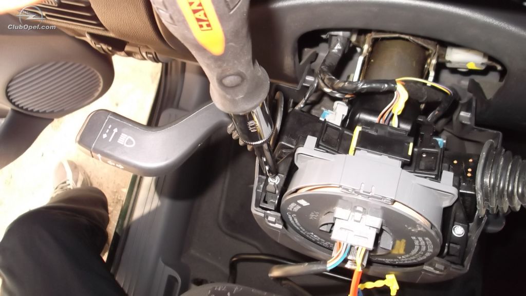

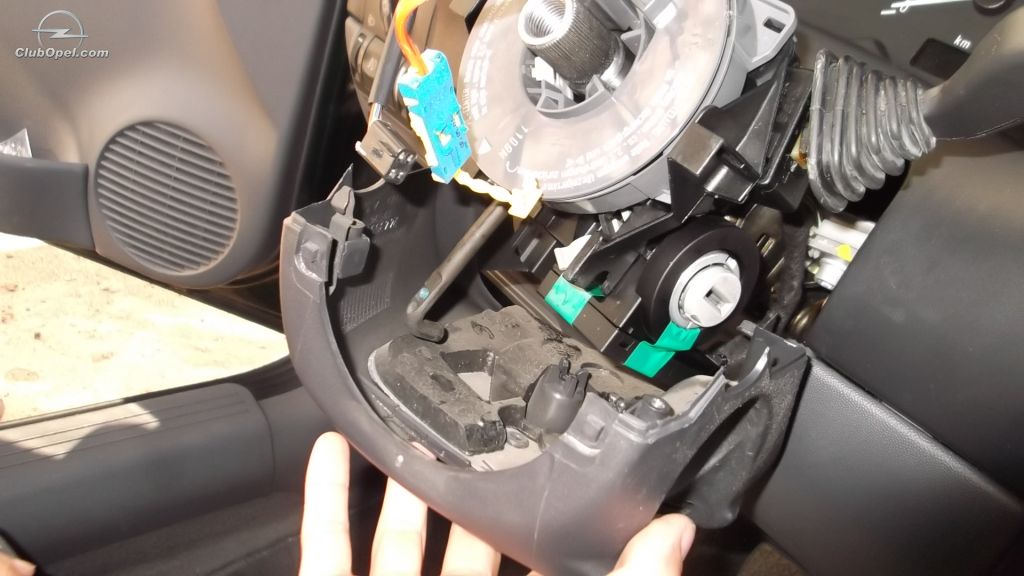

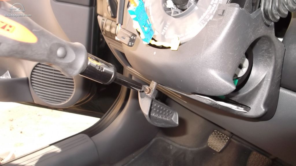

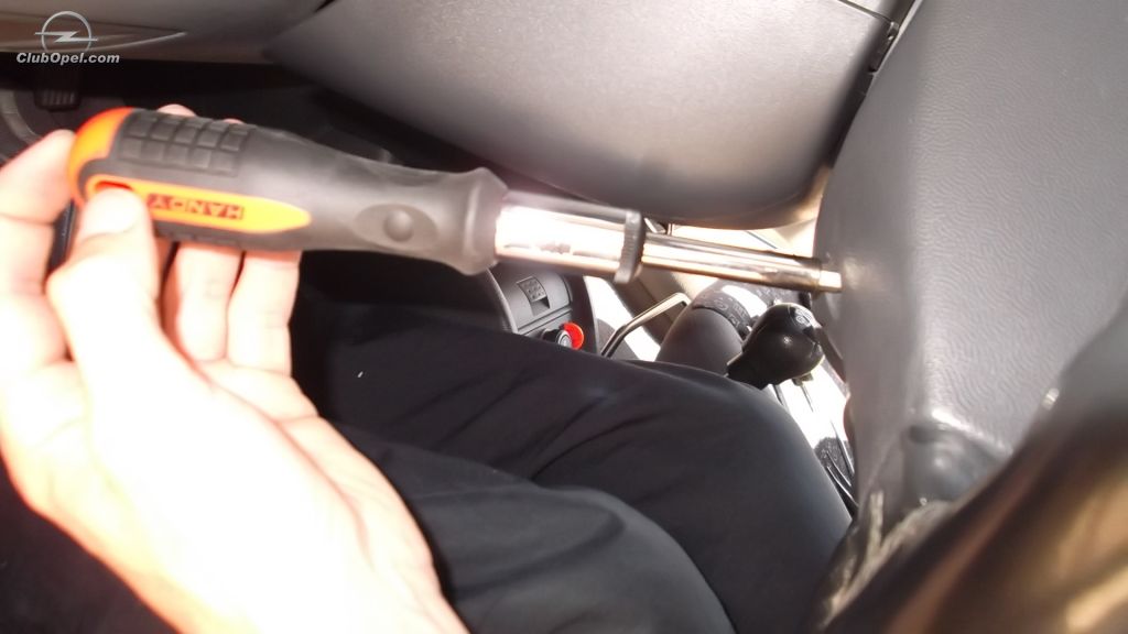

Pasul 8: Se desfileteaza cele 3 suruburi ale partii inferioare. Un surub este pozitionatin partea inferioara central, iar celelalte 2 stanga-dreapta. Cheia torx de 20.

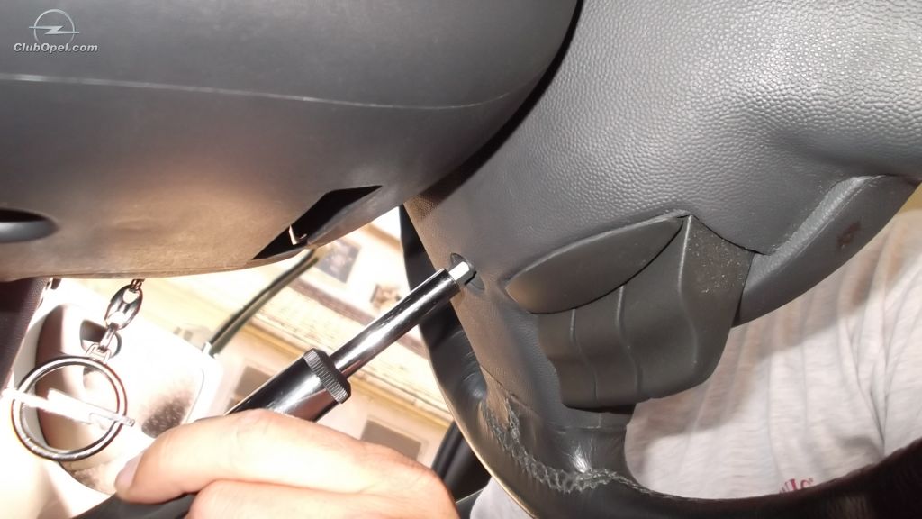

Pasul 9: Se de monteaza manerul manetei de reglaj pe inaltime a volanului. Cheia torx de 20.
Pasul 10: Abia acum cu atentie si rabdare se extrage partea inferioara a scoicii.

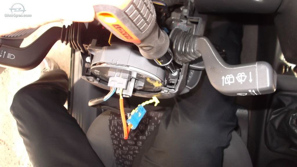

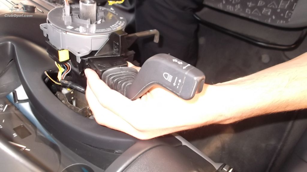

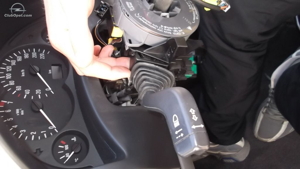

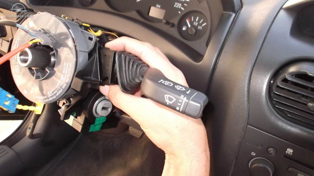

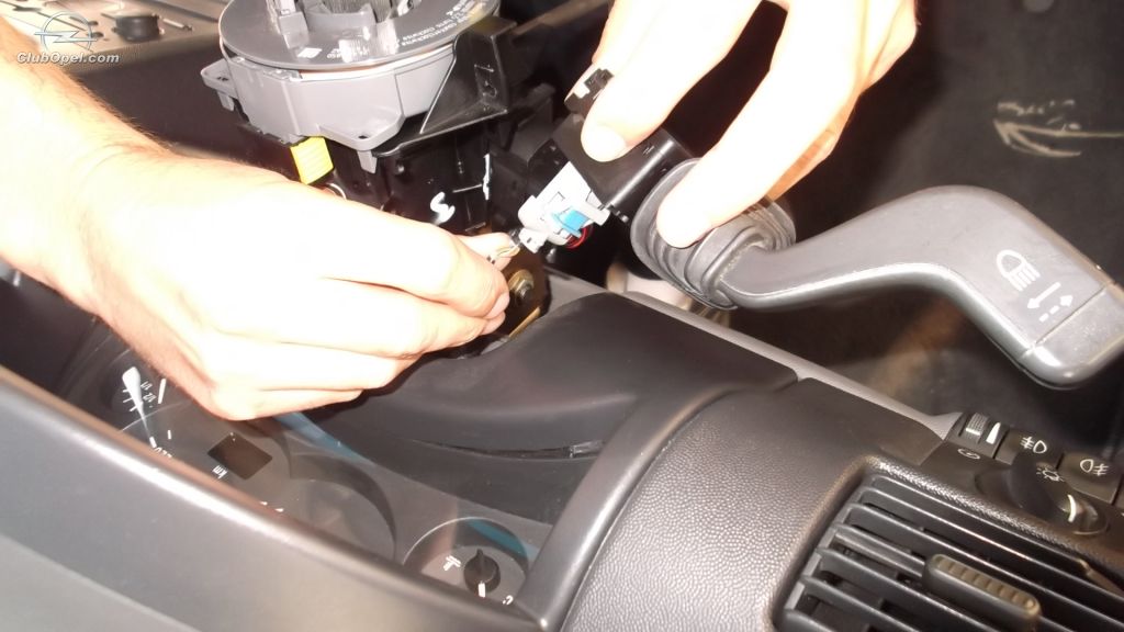

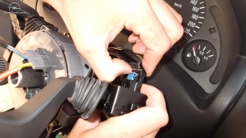

Pasul 11: Se demonteaza (extrage) maneta stergatoarelor. Acolo sunt doua cleme din plastic care apasate unde si cum trebuie se elibereaza si maneta se trage usor pe shine catre exterior. Dupa scoatere de pe shine deconectati si mufa din maneta. Nu lasati manetele sa atrne in fire. Va vor incurca sigur si se pot defecta.

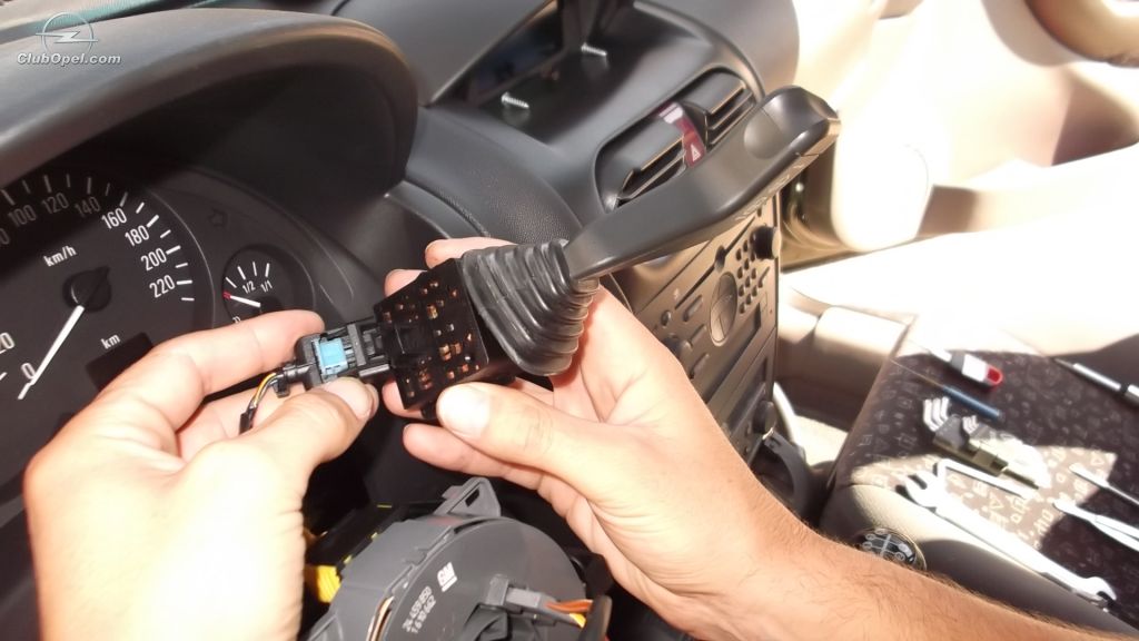

Pasul 12: Se demonteaza (extrage) maneta de semnalizare. Operatia este similara cu extragerea manetei stergatoarelor. Dupa scoatere de pe shine deconectati si mufa din maneta. Nu lasati manetele sa atrne in fire. Va vor incurca sigur si se pot defecta.
Pasul 13: Acest pas i-l sarim si trecem la

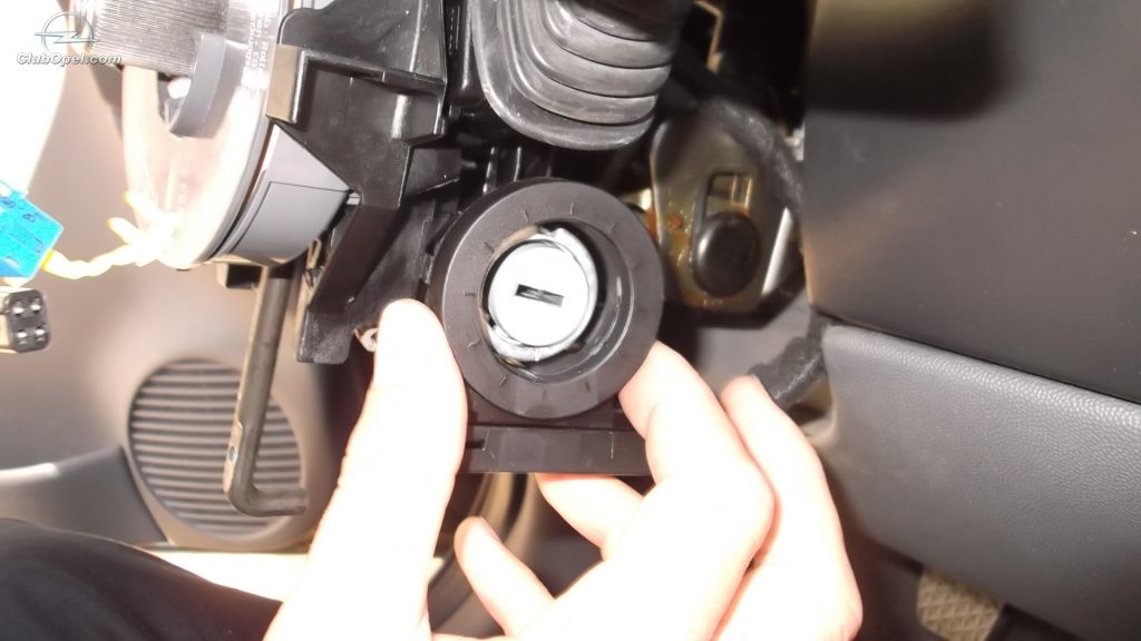

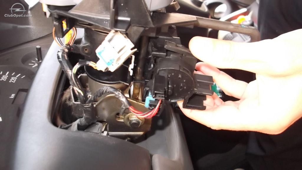

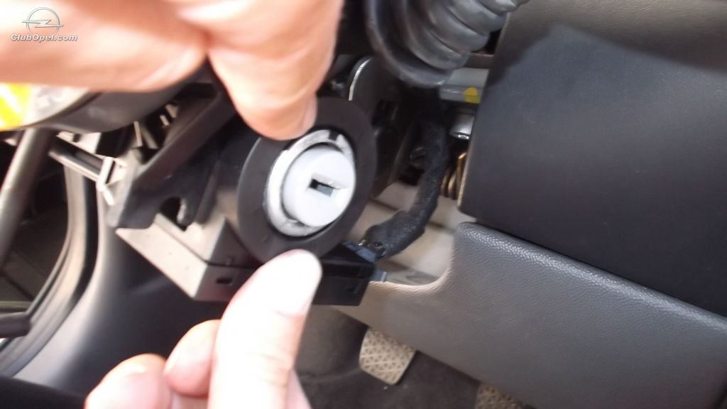

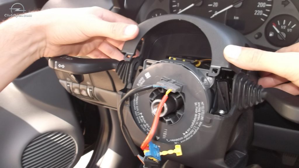

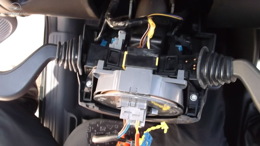

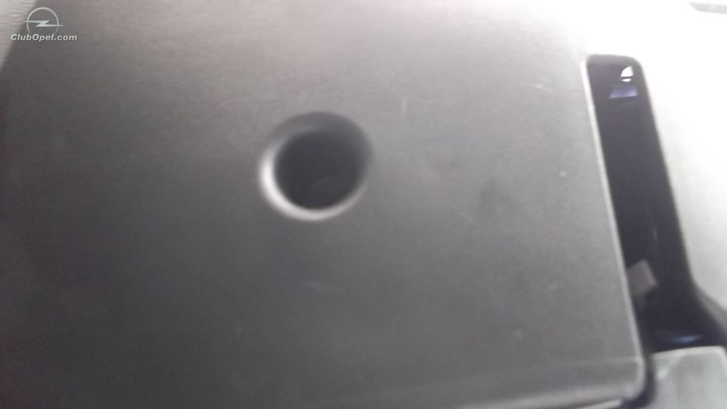

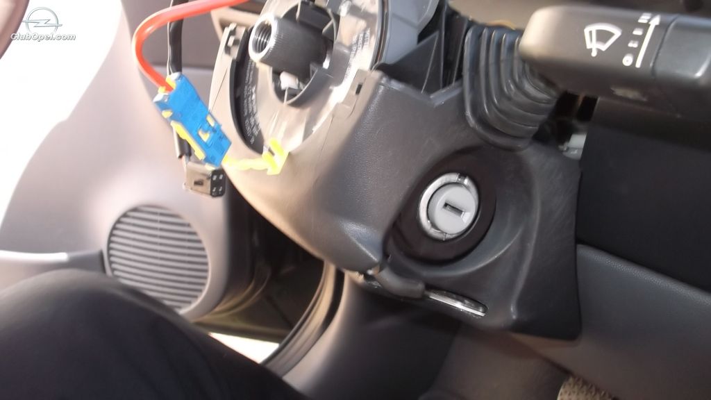

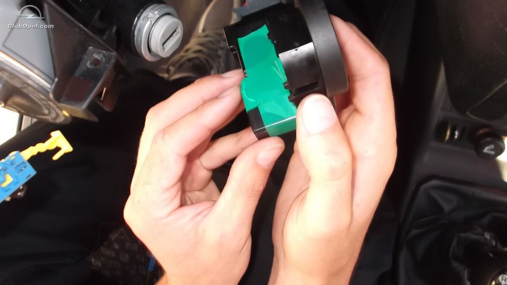

Pasul 14: Se extrage (demonteaza) carcasa imobilizatorului electronic. Se foloseste multa rabdare si atentie din acest motiv am numerotat cu 14 si nu cu 13.

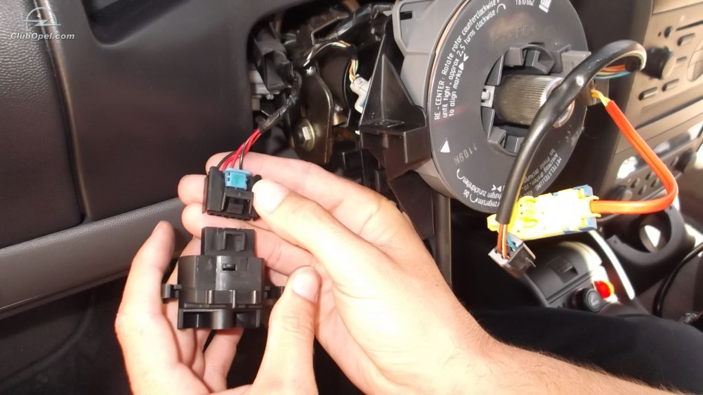

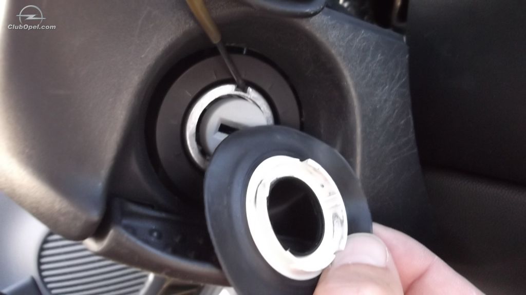

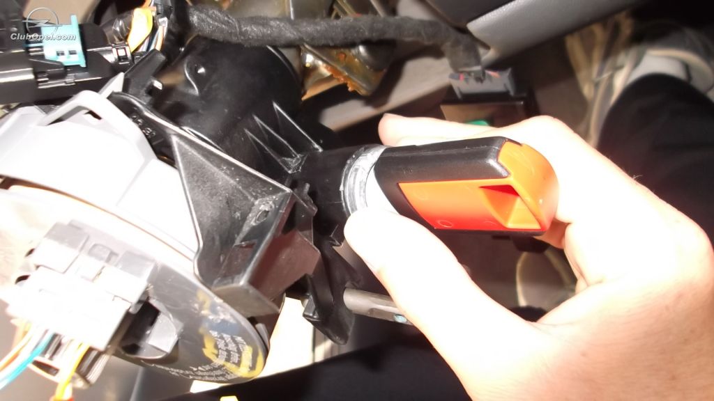

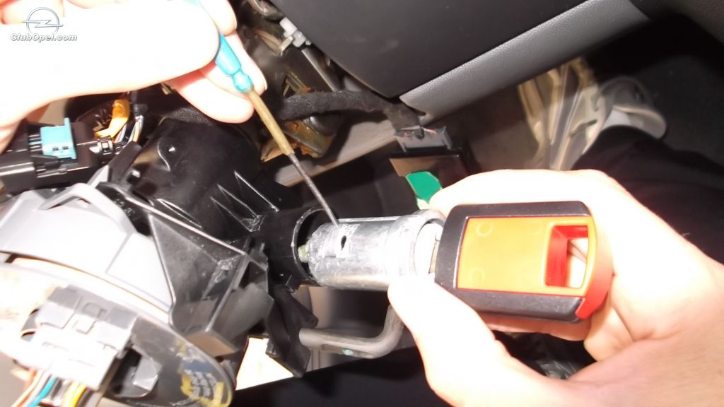

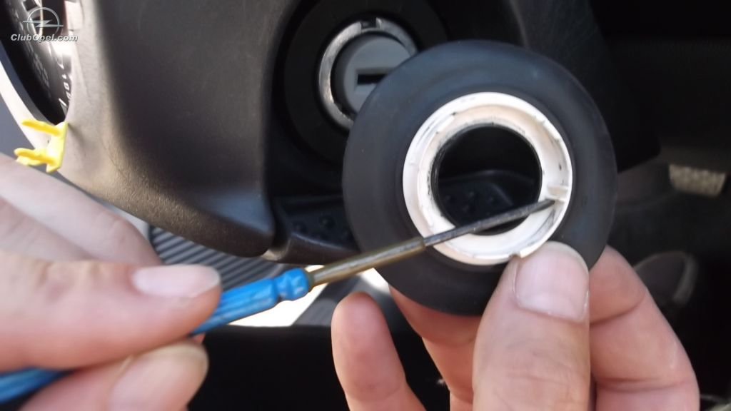

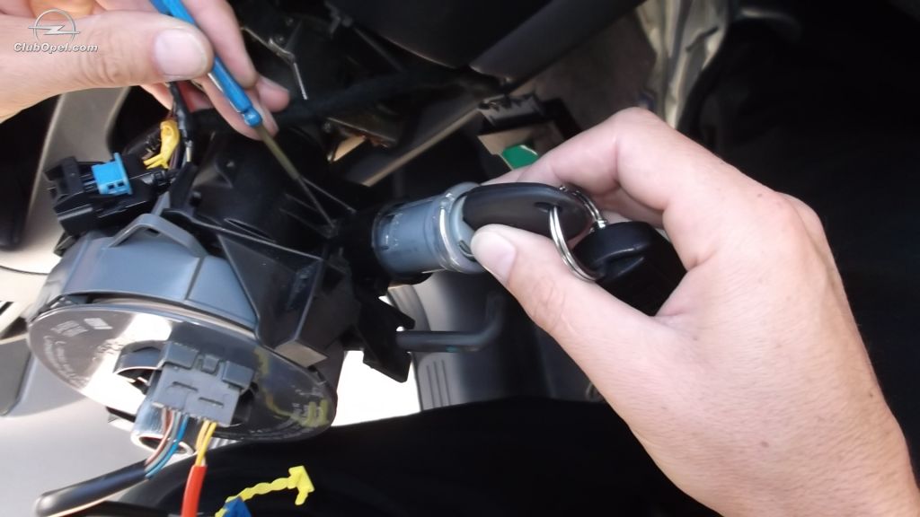

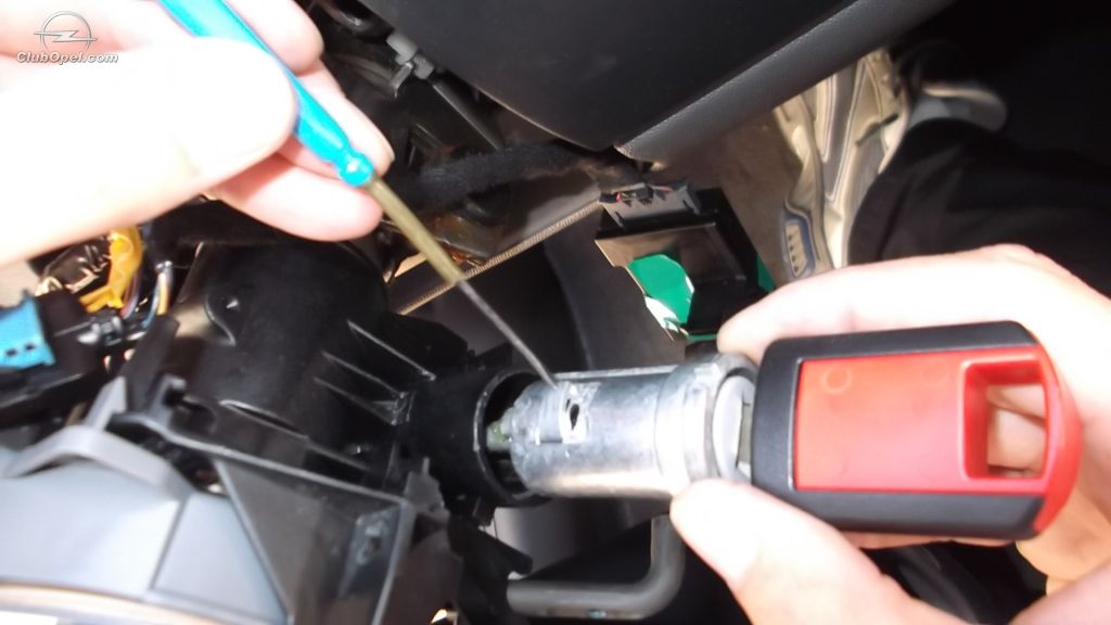

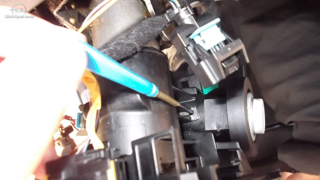

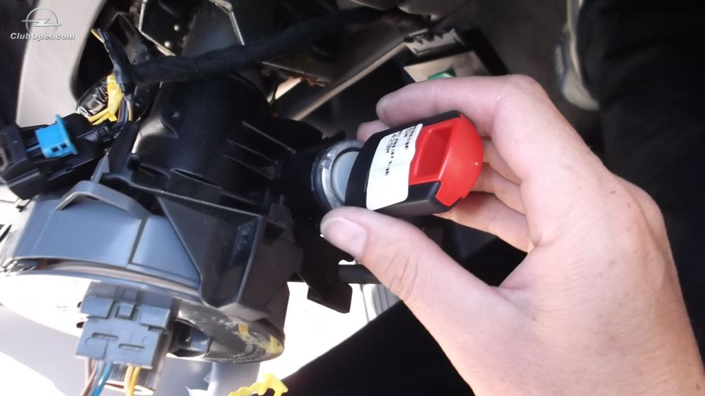

Pasul 15: URAA Am ajuns la butucul contactului. Cu surubelnita electronica se elibereaza zavorul contactului si in acelasi timp cheia este in butuc rotita la pozitia I. In acest fel ansamblul ce blocheaza coloana directiei nu forteaza in butucul contactului. Acum se elibereaza butucul si iese singur din locas. Asta daca zavorul nu este rupt si arcul zavorului nu se agata pe acolo pe undeva. In acest caz se va folosi toata galeata de rabdare si inca un lighean!
Aici am intampinat usoare greutati pe tot parcursul operatiunilor.

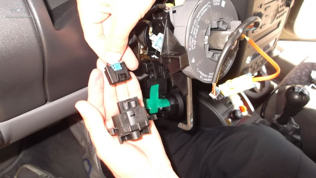

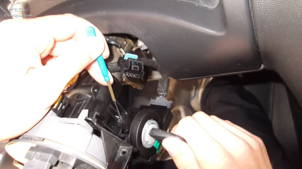

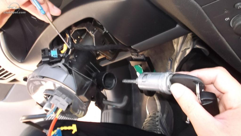

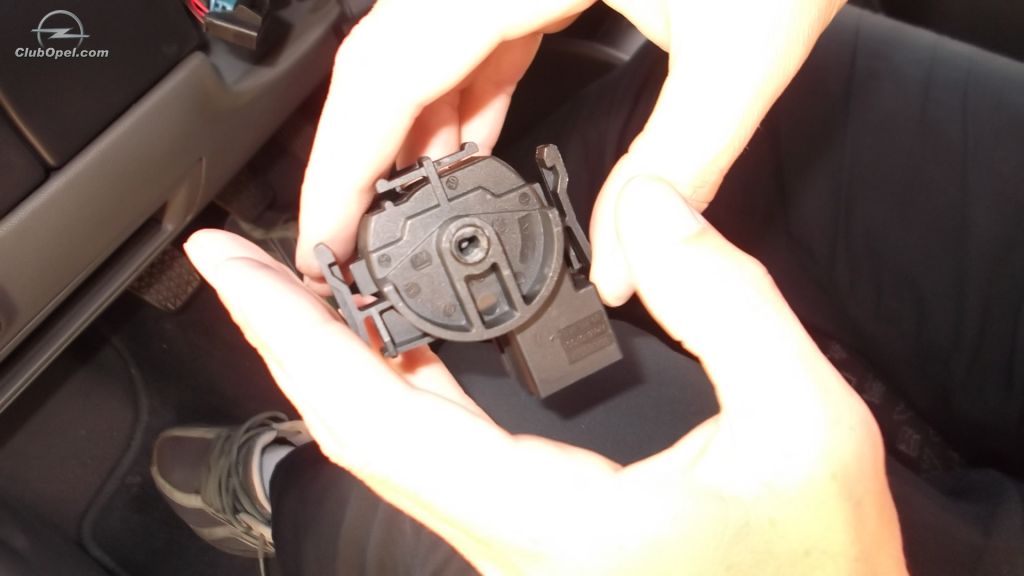

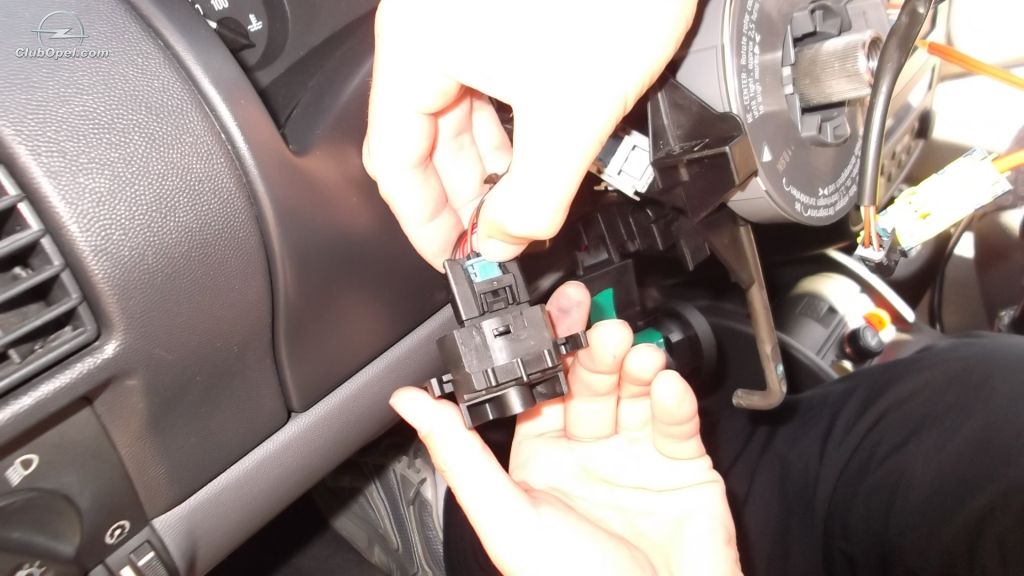

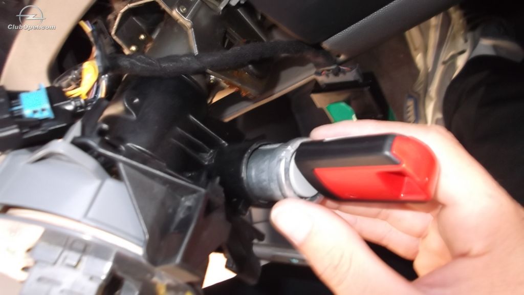

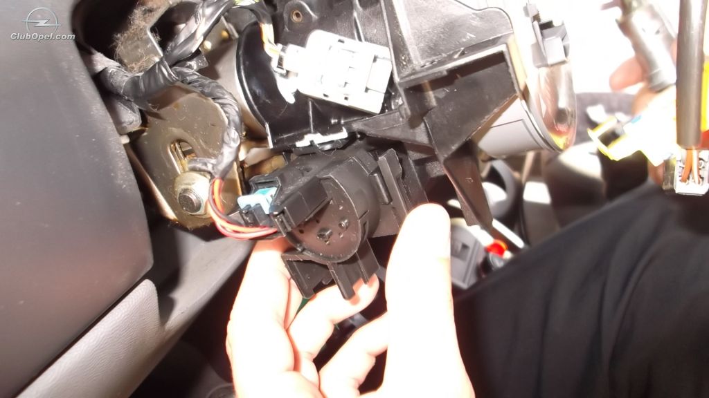

Pasul 16: Se demonteaza partea electronica a contactului. Identic cu manetele. Se inspecteaza vizual daca arata in regula. Se probeaza daca functioneaza si se lasa pe prima treapta. Atentie mare la switch sa ramana pe prima treapta altfel face buba la montarea butucului.
Buuun am ajuns la final. Am terminat de demontat. Se face un control vizual pentru a ne convinge ca totul este in regula. Se sterg eventualele urme de vaselina daca este cazul. Acum incepem montarea! Vom derula pasii in ordine inversa.
Switch – contact – imobilizator – manete – scoica - volan – airbag – fisa minus si gataaa.

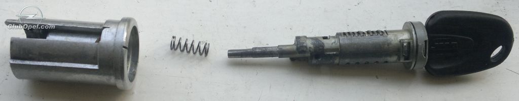

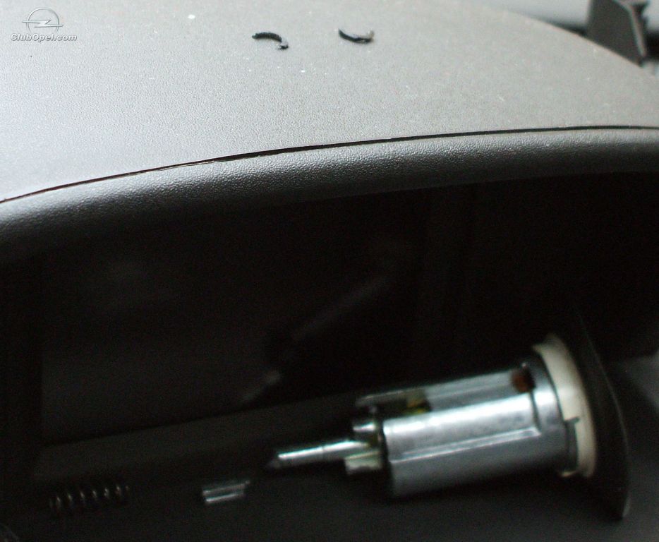

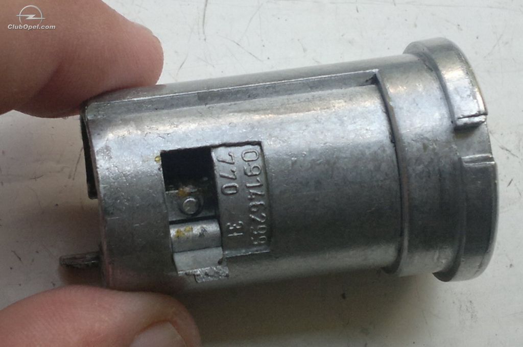

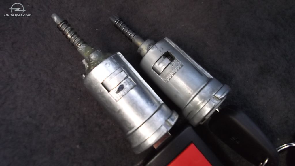

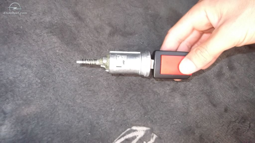

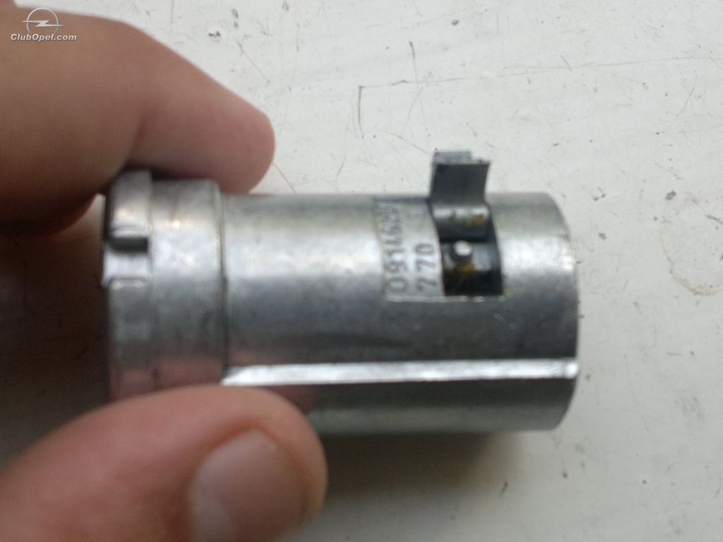

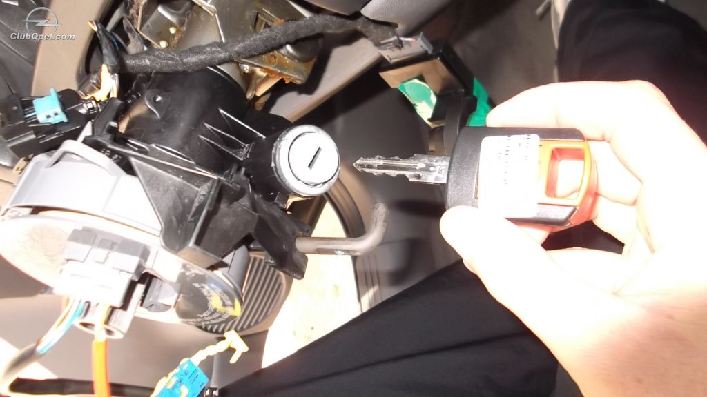

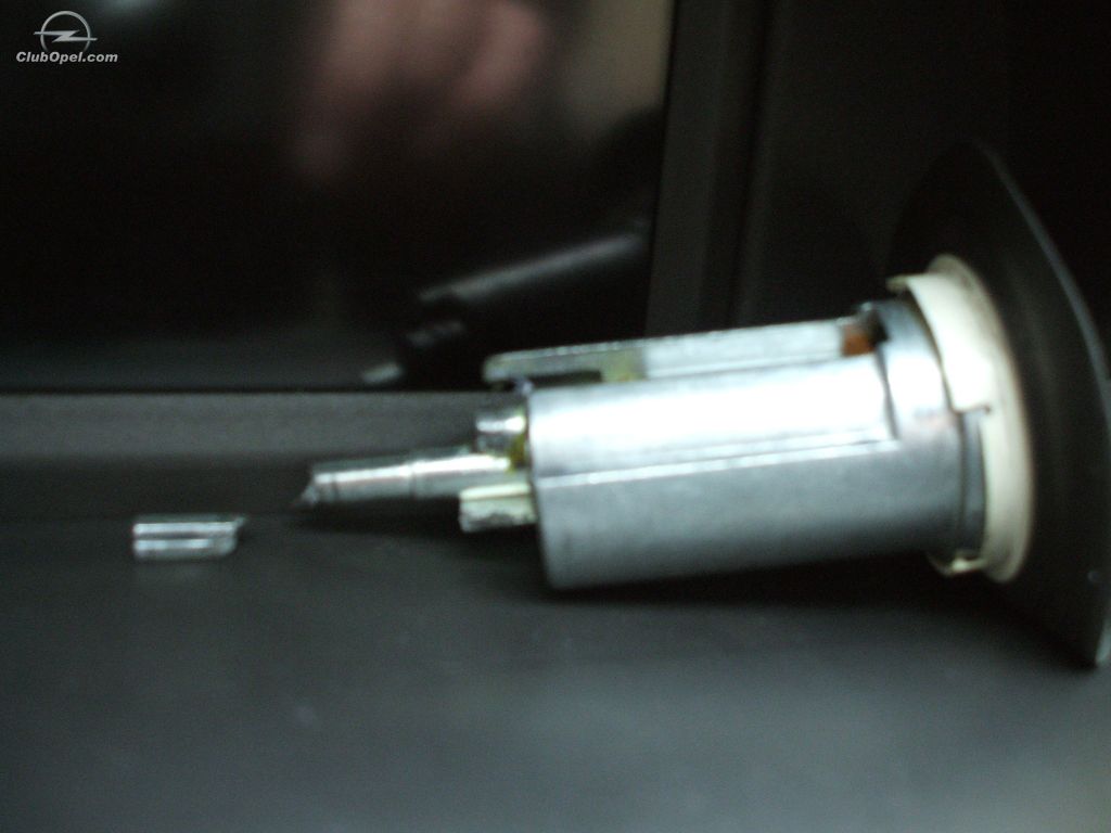

Pe Corsa C butucul poate fi:
A. Cu cheie „S” – dinti, cazul din majoritatea fotografiilor facute de @adydelabv.
B. Sau cu cheie „Z” – lama, cateva fotografii pentru ca eram singur.
In ambele cazuri lungimea totala a butucului NU difera.

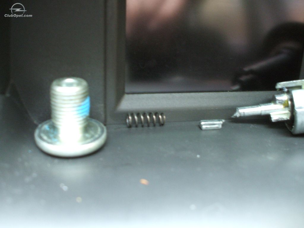

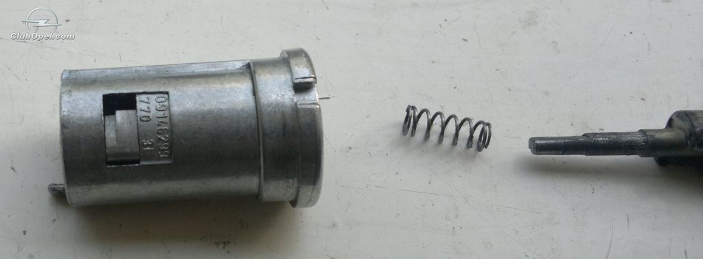

Contactul costa 300 – 400 ron functie de vanzator si vine cu o cheie de metal sau plastic. Acesta din imagine are cheie metal cu cip in ea (trebuie programat) si se poate atasa telecomanda precum se observa.
Dpdv al defectiunilor problema este retezarea acelei portiuni din lama care antreneaza partea electronica. Probabil la turnare aliajul inglobeaza molecule de aer, dar deh trebuie sa se strice cumva. Nu se poate suda (am incercat), iar de lipit nu recomand.

La pasul 15 folosim o surubelnita fina de 1 mm grosime si multa foarte multa rabdare pentru ca acea siguranta din corpul contactului asemanatoare cu un pinten/pedala se rupe din cauza uzurii si arculetul de sustinere sare si blocheaza corpul contactului.
Mai mult de atat nu stiu cum as putea ajuta de la distanta. Ests un pas care presupune multa rabdare si putina dexteritate.

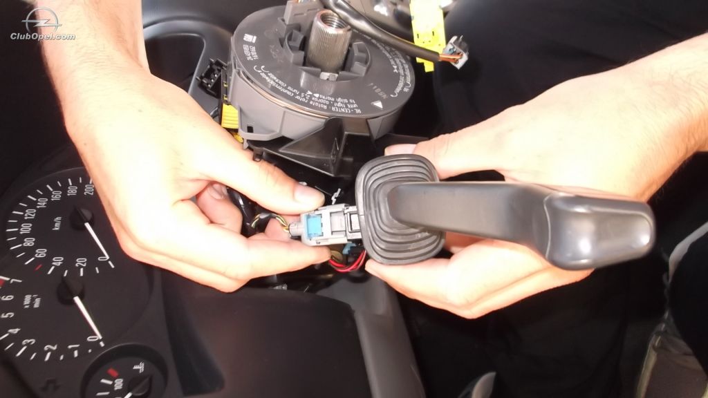

L.E. In finalul primului post sunt 7 fotografii. Fotografiile 2, 3, 4 se refera in mod elocvent la ceea ce am explicat mai sus.

Daca faci referire la actuala cheie, cea pe care ai folosit-o pana acum, DA vei putea incuia/descuia manual si din telecomanda masina.
Contactul din dezmembrari vine cu alta cheie. Aceasta poate fi cu telecomanda sau fara.
Daca este cu telecomanda muti cip-ul din cheia ta in noua cheie si gata.
Daca este fara telecomanda incepe distractia...
