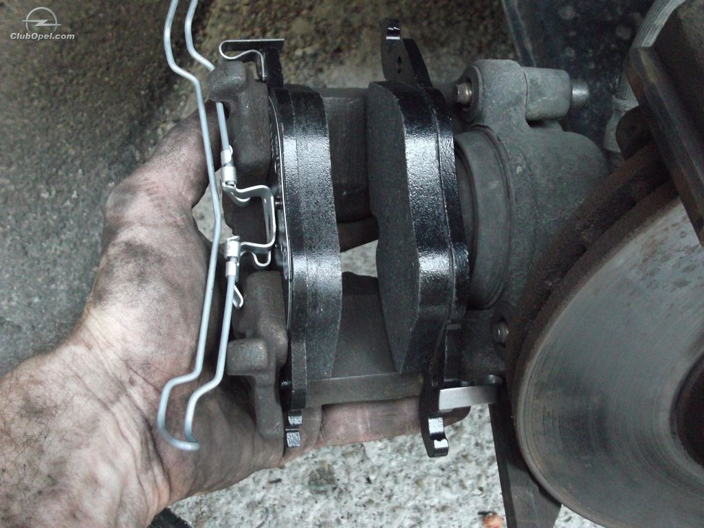

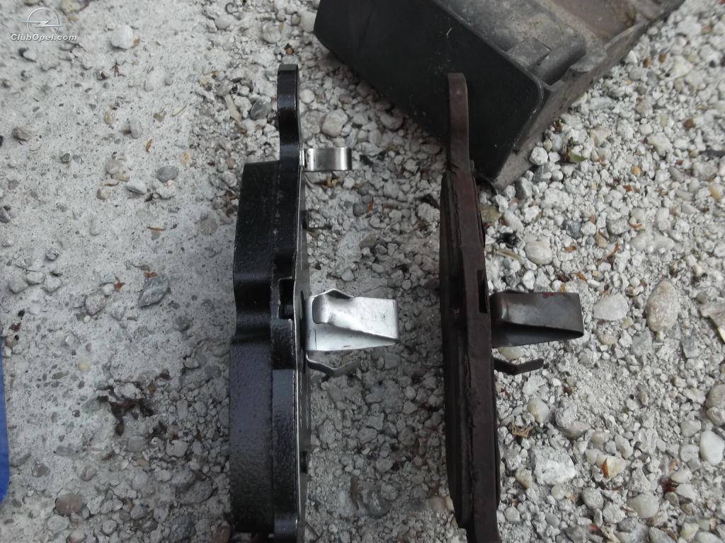

Verifica daca mai ai sigurantele la placutele de frana,posibil sa stea prea libere si ele sa produca acel zgomot!

Ar mai putea sa fie o treaba....tu te-ai uitat la placute, mai sunt bune sau au ajuns cu"senzorul " de tabla pe disc....cea din exterior are o tabla cand se uzeaza freaca pe disc....cea din interior are senzorul de i-ti arata in bord "alte pericole" sau problema frana. uita-te si spunene si noua pls
