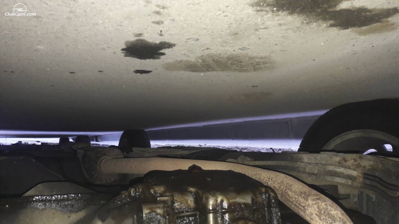

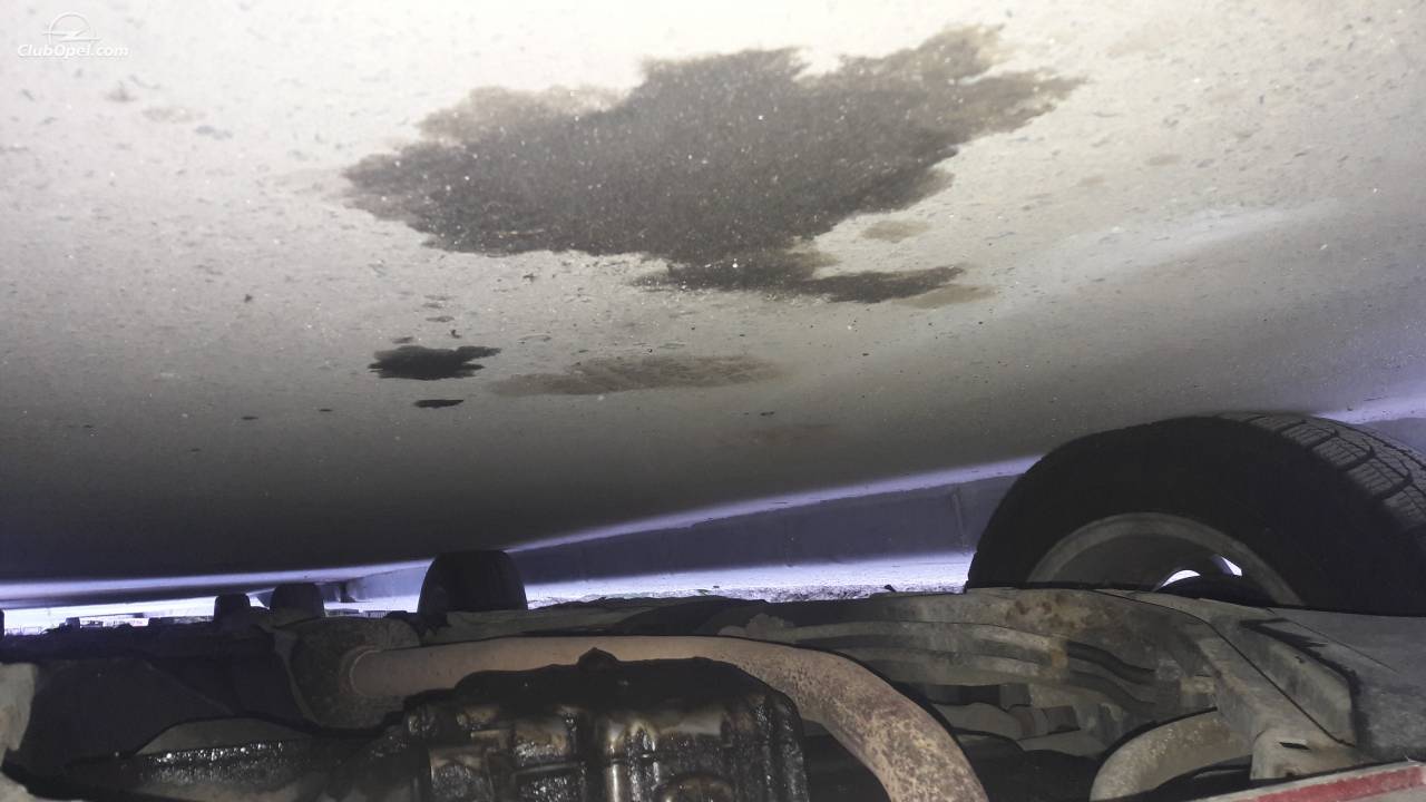

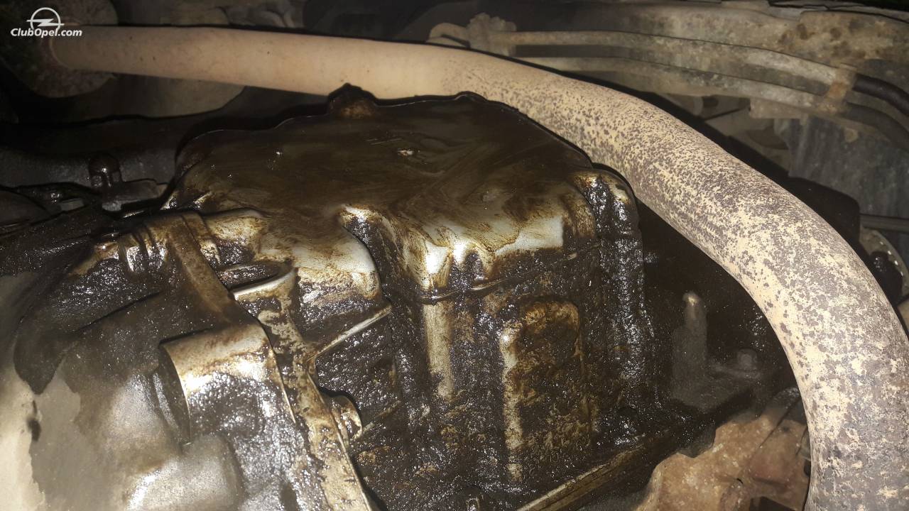

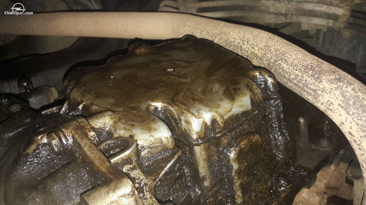

Salut baieti,
Am o "problema" cu un opel vectra b, 1.6 benzina.
De ceva timp observ pete de ulei, cred, sub masina.Am pus mana si e ulei dar nu sunt sigur.
Ce poate fi? Garnitura de la baia de ulei sau....?
Recent am schimbat si garnitura capacului culbutori deoarece se scurgea si pe acolo ceva ulei.
Tot recent am facut si schimbul de ulei cu filtre intr-un service, de aceea sper sa nu fie probleme cu baia sau altceva, e aiurea sa scot iar uleiul.
Am atasat si niste poze pentru a se intelege mai bine, cee si cumm...
Multumesc!

Trebuie vazut de unde vine uleiul de mai sus de baie, sau de la garnitura de chiuloasa - La Capac sus cum este?
(La Capac sus mai ales pe partea dreapta cum stai cu fata la motor) seamana cu Z16SE
Vezi si sus la cutia de viteze.
Sigur este numai ulei eu unul ma gandesc sa nu fie antigel?
PS: Ai facut poze cu zone ne relevante, cauta "cauza" de unde vine/incepe nu unde se termina.
De unde incepe prelingerea? - pune poze cat mai relevante.
- sus la cutie
- jos la cutie
- Sus la capac toata marginea - inclusiv in dreapta.
- si zona la garnitura de chiuloasa
- Zona la baia de ulei - unde se pupa
- Zona filtrului de ulei.
- Zona de la distributie.
- Vezi si furtunurile de antigel....

M-am uitat la motor siii nu pare a avea scurgeri, mda e posibil sa fie si garnitura de chiulasa.
Capacul e uscat uscat, i-am pus si pasta speciala deci nu prea ar mai avea cum sa dea.
Antigel nu e, pare a fi doar ulei, ideea e ca doar in acel loc este umed(ulei), dar asa-i se poate prelinge mai sus de baie.
Daca ar fi baia, ar fi groaznic sa scot uleiul nou si saa schimb un rahat de garnitura.
Multumesc mult pentru raspuns!
