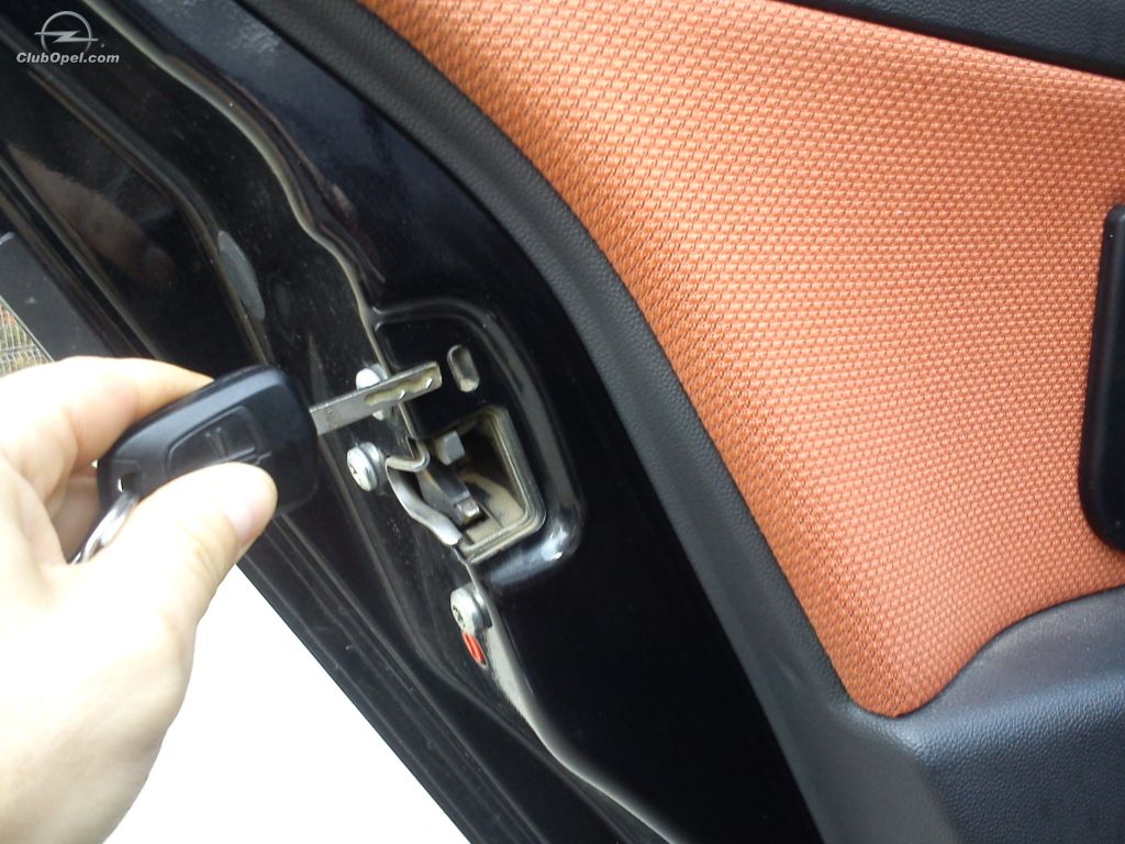

legat de portiera, m-a invatat azi cineva. Pe latareala interioara, deasupra yalei, e o fanta in tabla, inauntru se vede un cauciuc de ala pufos....
Se introduce cheia acolo, si se apasa mai cu nadejde (intra cheia destul de mult). O sa simtiti un click, ati blocat portiera mecanic. Portiera se va deschide doar din interior, (si cand o deschideti prima data se si deblocheaza).
Pentru un somn linistit pana ajungeti cu ea la mester (sau aveti timp de ea)
O sa fac in uichend si o poza, sa pricepeti mai bine care-i gaura care va poate aduce un somn linistit.
