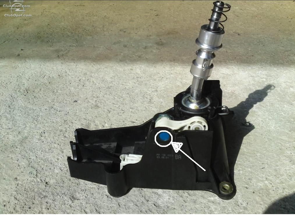

si eu am cam aceeasi problema doar ca la mine intra greu in treapta 1.in compartimentul motor unde se afla timoneria, ea este fixata de corpul cutiei de viteze cu un bolt care are o siguranta in cap....ei,boltul ala daca capata joc si nu e strans cum trebuie face ca intrarea in viteze sa fie grea....eu l.am strans de cateva ori pana la capat si a mers bine fara sa agate in nici o viteza...doar ca eu vreau sa il schimb ca banuiesc ca are filetul stricat si nu tine bine.....asta e problema cu intrarea in viteza

Salutare!
Am si eu o problema cu al meu vectra b x20dtl
Cutia de viteze face figuri in marsarier.
Am avut un joc mare la maneta si am rezolvat.nu am inel ca cel din pozele postate de voie..e o bila crestata in stanga si in dreapta..
Fie...am rezolvat jocul si cam dupa un an de la rezolvarea jocului uneori nu vrea sa intre in marsarier..efectiv parca e un zid care blocheaza intrarea...oricat as forta oricat as impinge in maneta...ma joc cu maneta..1-2-3-4 si intr-un final intra...daca bag a 5a chiar si pe loc iar nu intra...are legatura cu trapta a 5a
Care a patit asta? si cum a remediat?nu caraie nu face zgomote ...
Multumesc anticipat!

Aceasi problema o am si eu cu treapta 1 cand e rece , levieru opune rezistenta si daca nu-l curesez usor caraie , face asa pana se incalzeste primi 6-7 km apoi intra fara caraiala ,da tot opune o oarecare rezistenta si marsarieru intra un pic mai greu mereu.
Am joc la maneta stanga-dreapta , ambreiajul este ok nu are nici un fel de zgomot. Sa incerc cu schimbarea bucsei ?
