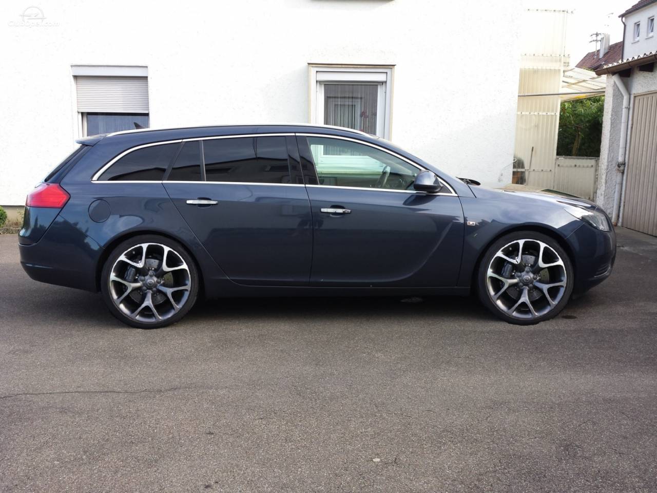

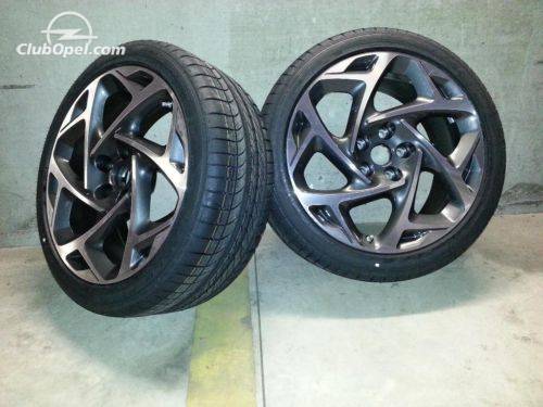

Multumesc frumos, asa ma gandeam si eu, mai ales ca in Germania nu ma lasa sa am jenti Opel fara inscriptia de la GM (General Motors)
Prima poza sunt jentile ce le vreau, dar nu le gasesc nici unde, doar la reprezentanta si 1 bucata costa 530E (e cam exagerat)
In a doua poza nu pot sa spun ca ma incanta foarte mult jentile dar da bine pe masina si pretul e ok, 310E bucata.
Si in a 3-a poza sunt jentile ce le am actualmente pe masina.
Voi ce spuneti, care jenti se potrivesc mai bine? Tin sa spun ca am sa cumpar si kitul OPC, (spoiler fata + spate + cele doua evacuari)
Deja am 2 luni de cand tot caut jenti (pe ebay, pe siteuri din spania, uk, italia, germania, romania..) nu am gasit nici cum acele jenti OPC (din prima poza) doar la reprezentanta.
P.S. Pozele sunt editate de mine in Paint, va rog nu aruncati cu pietre
