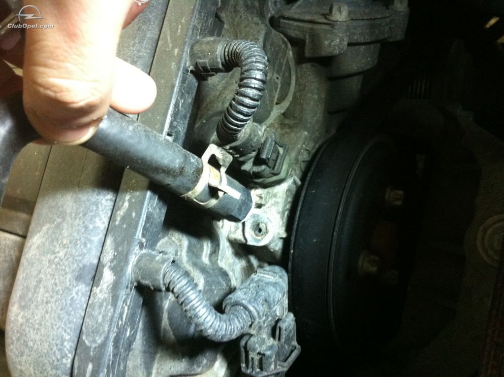

Am gasit si beleaua
S-a rupt stutul de plastic de la furtunul care duce la clapeta de acceleratie si am pierdut 1l de antigel. La o prima vedere statea bine dar cum am pus mana pe el cum s-a desprins de tot. Problema cea mai mare este ca abia azi cand m-am trezit ca dupa 3 minute de stat pe loc masina a ajuns la 92 grade m-am gandit si eu sa verific vasul de expansiune si sa constat ca e gol.
Deocamdata am lipit provizoriu si maine sa vad daca gasesc sa inlocuiesc porcaria aia, daca nu o sa trebuiasca sa schimb pompa.

o problema similara apare la Z10XEP, din cauza unui stut de plastic.
Solutia definitiva a fost achizitionarea stutului de Z10XE (care e de cupru/alama/something), refiletare (pas mare, ca de surub de plastic) si inlocuire.
Cel putin la Z10XEP acel stut NU EXISTA ca reper separat. Din cauza lui trebuie sa cumperi toata pompa de apa.
Stutul se poate si confectiona si de la 0, la strung.
Grija la extragerea restului de stut din corpul pompei, recomand cutter si aspirator, ca sa nu scapi bucati mari in pompa...

@jE: la mine pare-se ca exista dar era cu livrare in termen de 10 zile. O sa ma duc acum pana la Opel sa vad daca-l au pe stoc. Daca nu, raman cu ea carpita asa pana trec sarbatorile, sa-si revina fondurile, si cumpar alta pompa; oricum asta nu stiu cat o sa mai tina, tot o sa trebuiasca schimbata la un moment dat.
