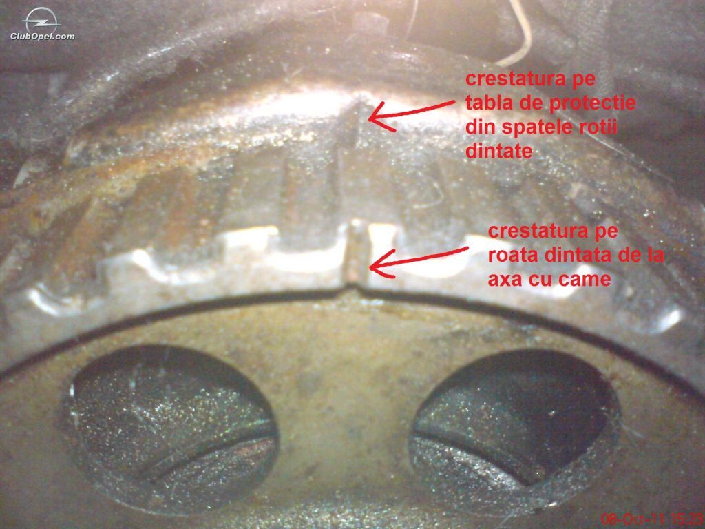

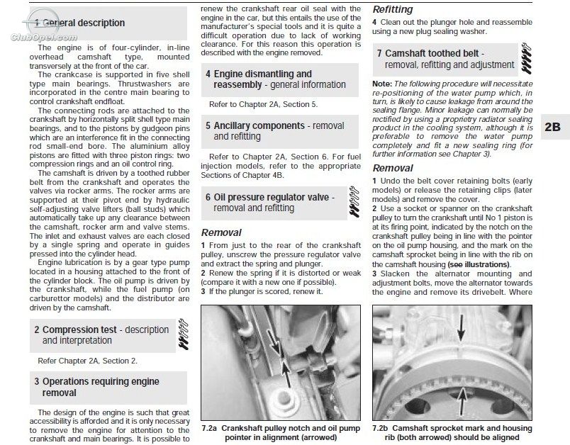

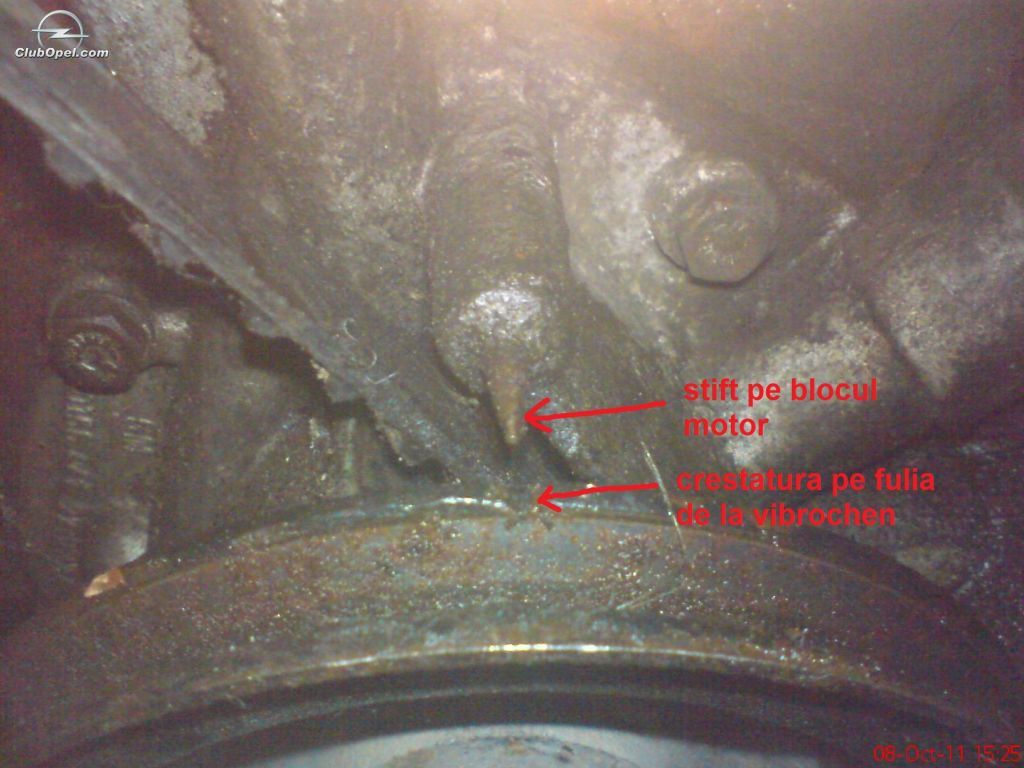

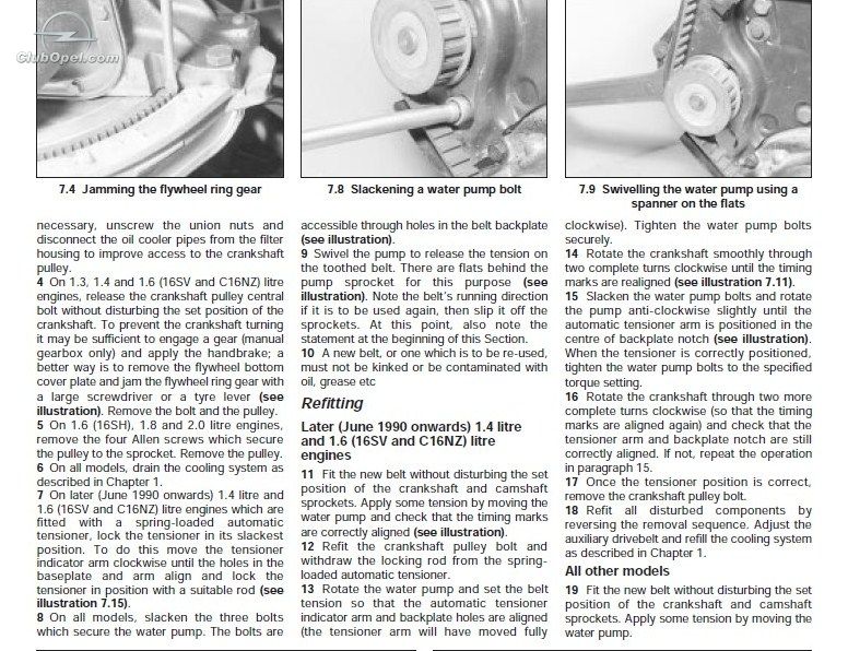

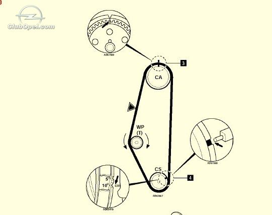

Este simplu. Dai jos cureaua de la alternator apoi demontezi capacul de plastic care este peste cureaua de distributie, tragi motorul la semn, ca in pozele de mai jos ( axa cu came si arborele), slabesti cele 3 suruburi de la pompa de apa, o rotesti ( pompa de apa este si intinzator pentru curea) si poti scoate cureaua. Dupa ce ai dat jos cureaua demontezi capacul de protectie al curelei de distributie dinspre blocul motor ( este de tabla si prins cu suruburi de blocul motor si se inchide cu carcasa de plastic care acopera cureaua de distributie), scoti suruburile de la pompa de apa si iei pompa jos. Cit timp este demontata cureaua nu rotesti axa cu came sau arborele.
Montarea se face in ordine inversa demontarii. La tensionarea curelei trebuie sa ai grija sa nu o intinzi prea tare dar nici sa nu fie prea moale.
Scule necesare : cheie de 10 petru capacul de la curea, hexagon de 5 pentru suruburile de la pompa de apa si o cheie de 32 (daca nu ma insel) pentru a roti pompa ca sa tensionezi/detensionezi cureaua.

Daca la axa cu came ai pe roata dintata a curelei obligatoriu un semn,in partea de sus,jos la vibrochen s-ar putea sa nu mai ai ambele semne.In cazul asta scoti bujia de la pistonul 1,bagi o surubelnita pe gaura,si opresti pistonul in pozitia CEA MAI DE SUS.Atunci inseamna ca e la semn.
In principiu,ultimele 2 poze ale colegului sunt tot ce iti trebuie sa stii.Eu la pompa de apa o strageam putin in suruburi,dupa care o tensionam batand cu ciocanul intr-o surubelnita mai lunga sau levier in corpul ei.
