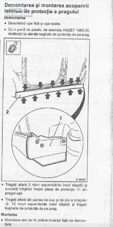

Salut!
Am Vectra C caravan din 2004 . Vreau sa ii dau jos pragurile sa le vopsesc culoarea masinii , acum sunt negre iar masina este gri. Stie cineva cum se pot da jos ? Am vazut ca sunt prinse in niste nituri...idei?
Multumesc!
