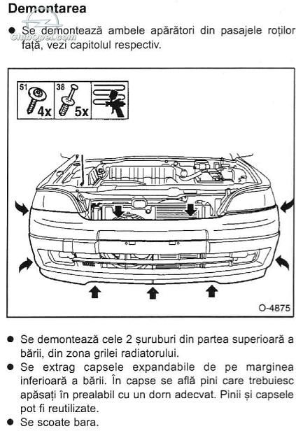

Salutare!
Acum ceva timp in urma am spart bara din fata de la masina si m-am ales doar cu carenajele crapate si cu bara sparta .
Am facut rost de bara,grila ventilator,fusta de cauciuc si carenaje.A mai ramas doar prinderile fustei de jos,a grilelor si a barii pe masina.
Nu stiu ce saibe,suruburi si clipsuri am nevoie pentru montarea fustei,grilelor si a barii pe masina.
Va rog indrumati-ma si pe mine ce si de unde sa cumpar!
