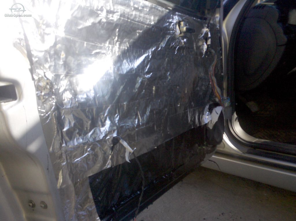

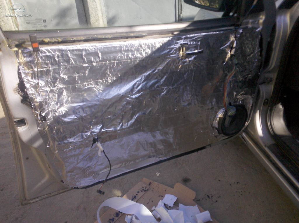

insonorizarea nu se face pe acea portiune. Daca se face se face pe tabla fetei de usa in interior. Unde ai pus acea folie argintie se pune normal o bariera antivapori ca sa protejeze tapiteria. Portiunea aceea de usa oricum are din constructie suficiente nervuri care o fac sa fie stabila la vibratii si automat insonora. Fata de usa pentru ca trebuie sa aiba suprafata dreapta si linsa are probleme cu vibratiile si cu zgomote exterioare.
Sper ca grosimea foliei argintii sa nu deranjeze prinderea tapiteriei cu clipsurile de plastic originale si la prima inchidere sa nu te trezesti cu acesta pe genunchi.

acel insonorizant nu este doar o folie de staniol (ca cea de la ciocolata) , pe partea care se lipeste are un fel de cauciuc crud (maleabil) , folia banuiesc ca o gasesti la mai toate magazinele de audio-auto care se respecta sau pe net, expl: http://www.sono.ro/insonori...aker-kit-912.html , pretul ma ingrijoreaza pe mine ... si frica sa nu stric clemele cand dau jos fata de usa

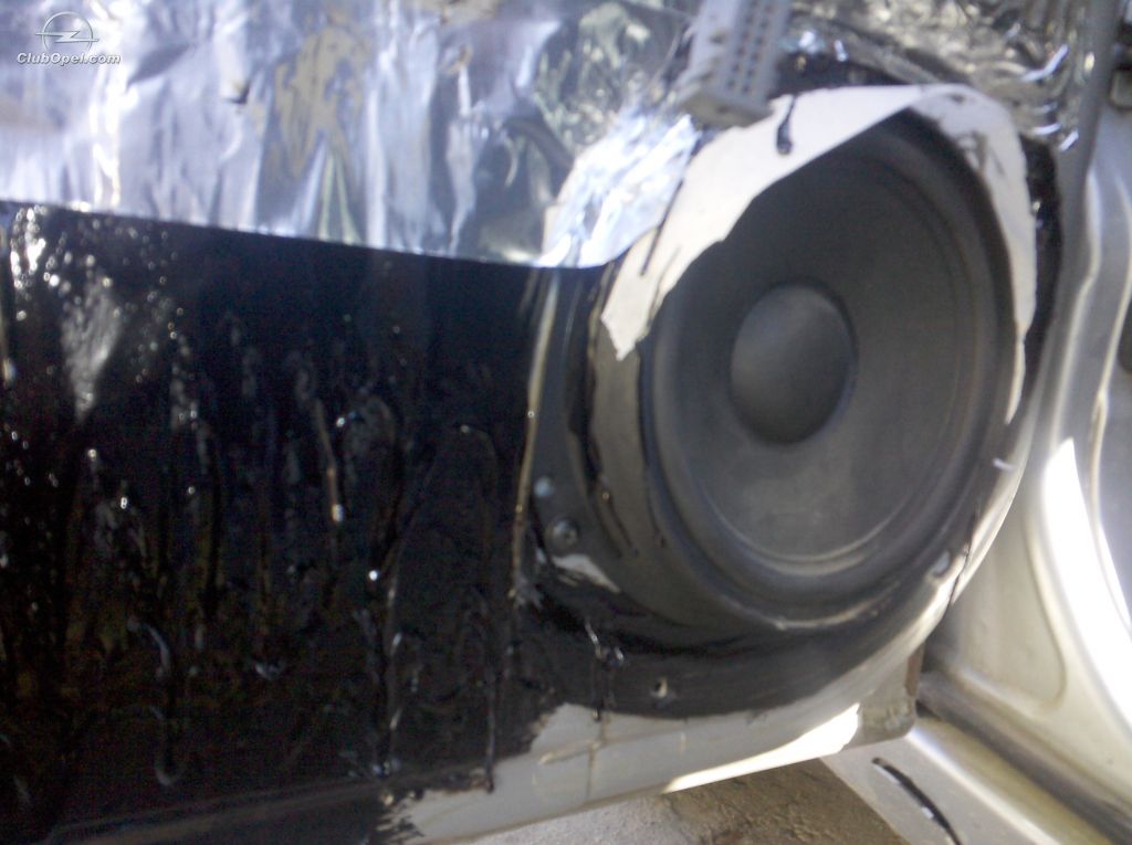

Salut ! eu am facut o astfel de insonorizare... inca nu e terminata lucrarea... am facut usile azi si va urma portbagajul si ( mai ales ! ) panoul dintre compartimentul motor si pasageri. materiale necesari: antifon( din acela care sa dadea la dacii ) ,rola de banda de aluminiu autoadeziva, hartie de vopsitorie pt izolarea zonelor si a cablurilor, mufelor sa nu le patam cu antifon, 1 litru diluant- pt diluarea antifonului si stergerea cu o carpa umeda a zonelor ce urmeaza a se antifona, eventual sterse cu o alta carpa sau servetele de bucatarie, o pensula pt aplicarea antifonului, de mentionat ca am fost nevoit sa il incalzesc pe aragaz DAR nu direct pe aragaz ( E FOARTE INFLAMABIL ASA CUM SCRIE SI PE CUTIE ) ci pe o tabla asezata pe aragaz dat fiind vascozitatea mare a antifonului pana cand a devenit mai lichid, oricum dupa diluarea lui puteti sa.l dati cu pensula. nu e nevoie sa asteptati pana se usuca in totalitate, oricum dupa 20 de min sa va intari superficial insa destul pt a aplica banda de aluminiu , si cu grija pt a putea monta apoi fetele interioare de usi, aveti si imaginile acum, vor mai urma si altele in functie de etapele lucrarii. maine-poimaine o sa montez panourile usilor si va voi posta o parere despre cat de efect este o astfel de lucrare.Aceasta e varianta ieftina, pt alte variante mai comode sa zic asa costul se poate dubla sau tripla !

Vad ca nu ai mai desfacut difuzoarele. De unde stii ca sunt bose? Boxele au deja un suport pe care stau? Din ce e acel suport? Cat te-au costat materialele pentru cele doua portiere fata, sau pentru toate 4. Nu am vazut in imagini daca ai pus si pe tabla exterioara a portierei. In cat timp ai dat fetele de portiera jos? Da-ne cateva detalii, eventual pune si in categoria opel omega ce ai facut... Sunt convins ca e o chestie importanta. Cum se aude acum in timpul mersului? Ce imbunatatiri ai constat la nivelul sunetului si a zgomotului in habitaclu?
Scuze pentru foarte multele intrebari, dar vreau neapaerat sa imi fac si eu. Mersi

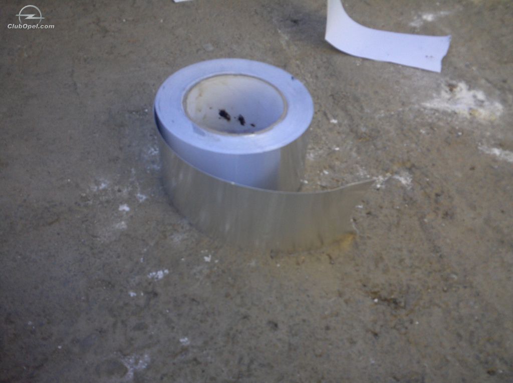

deci... materialele : antifon 23 ron cutie de 2,5 kg.. parca ! pensula 4 lei, 7 lei 1 litru diluant,folia aluminiu e cam scumpa insa eu am primit o rola de la cineva, are 50 metri lungime si vre.o 5-6 cm latime, e subtire si se poate pune in mai multe straturi si iti ajung pt 4 portiere ,jumate de capota ( eu am mai izolat capitonajul la capota in zona turbinei ) si mai am si pt portbagaj, se simte o diminuare majora in zgomotul produs de la o anumita viteza, acum imi pare ca se aude mai tare motorul, dar de fapt acolo nefiind decat insonorizarea din fabrica e normal sa fie asa, o sa mai vad ce mai fac si acolo insa trebuie un pic de vreme buna si timp, portbagajul va urma desi mai mult de 1 ora nu iti va lua, atentie la forma fetelor de usi sa nu dai cu antifon mai mult decat sunt ele deoarece va fi inestetic dupa ce vei monta fetele inapoi pe usi, nu se dau jos greu deloc, trebuie doar atentie pt fire si suruburi, difuzorele asa structura de platic si sunt astfel facute pt masina asta, sunt ale ei din fabrica si se aud foarte bine, mai ales dupa antifonare. "Nu am vazut in imagini daca ai pus si pe tabla exterioara a portierei,, asta nu prea am inteles... tabla exterioara... eu am antifonat direct pe folia de pe usa, acea care are si ea rol de izolare fonica, contra apei, umiditatii... dar cu antifon pe ea si niste folie de aluminiu se antifoneaza si mai bine... la vara poate dau al doilea strat... ahhh... si tine si de cald mai mult !
