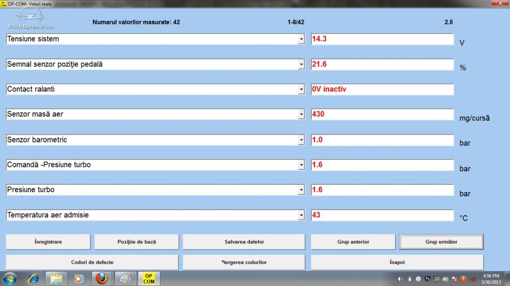

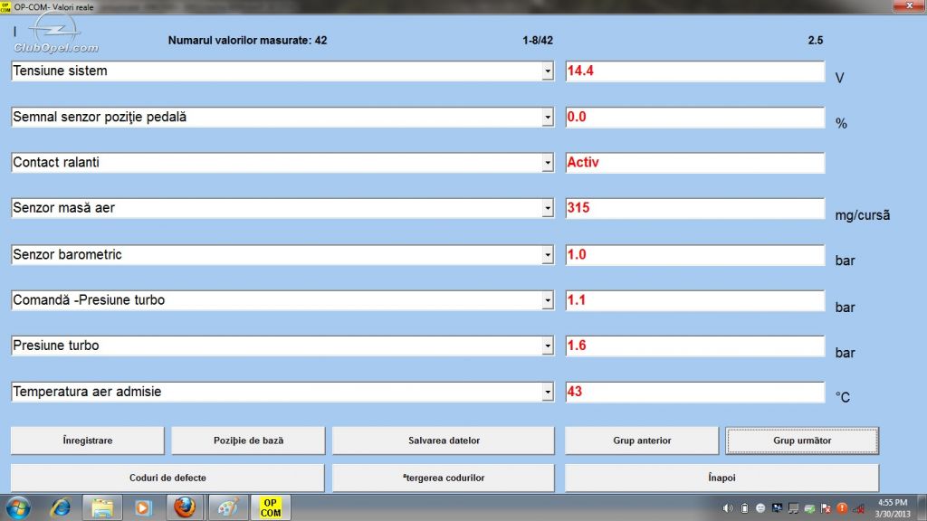

Cred ca am mai scris despre problema mea cu masina, sincer deschid o noua pagina in speranta ca poate reusesc sa rezolv si eu problema.
1 Nu mai am presiune turbo desi am electrovalva turbo.
2 Am fost cu masina la mai multi mecanici nimeni nu stie.
3 Ca sa nu ajung sa cumpar nu stiu cate piese si sa le cumpar doar ca sa le am de schimb va cer ajutorul.
Masina mea nu mai are presiune turbo, mai exact cand incerc sa plec de pe loc cu a 1 a trebuie sa apas acceleratia destul de mult ca sa pot pleca daca nu da ca moare.
Cand ajung cu masina undeva intre 2700-3000 rpm atunci simt ca ar intra turbo nu de alta dar simt incepe sa traga cum trebuie, pana la 2700 rpm merge ca si cum nu as avea turbo deloc pe masina.
Daca merg in viteza a 3 a cam 30 de secunde imi apare martorul in bord si nu mai am presiune turbo deloc.

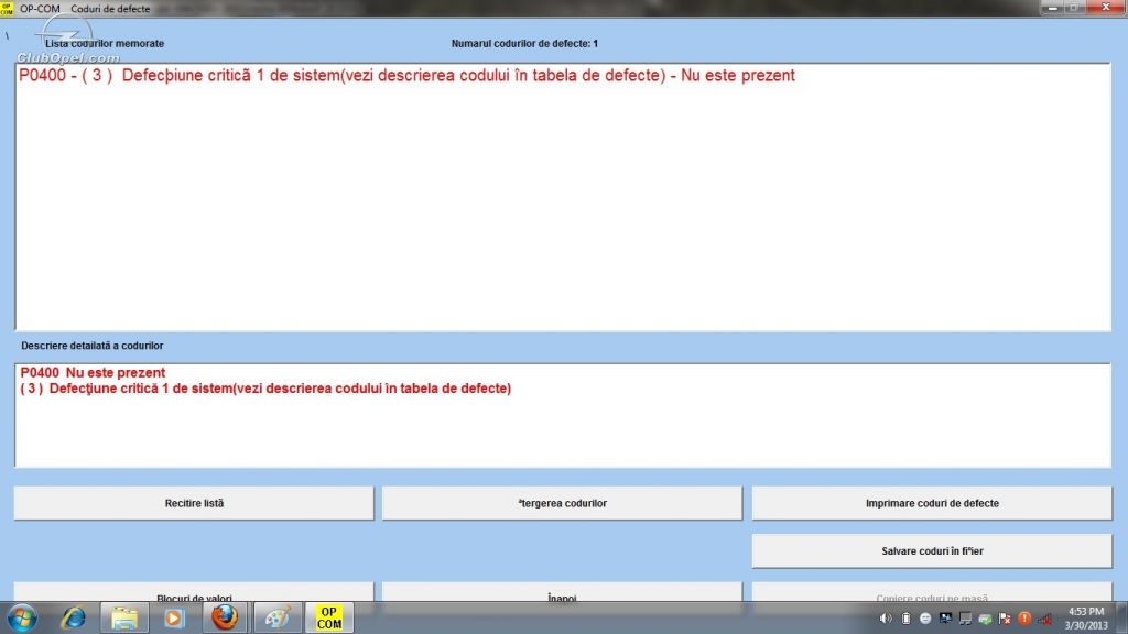

Imi apare o singura eroare P1125.
Am inteles ca poate sa fie ( debitmetru, senzorul galerie admisie, senzor barometric, electrovalva turbo sau EGR)
Am facut un test la masina si am observat ca nu creste presiunea turbo ramane tot la 1.1. bar ca la relantii desi normal ar fii trebuit sa creasca,am salvat valoriile reale pe care am sa le copiez si aici.
Daca ma puteti ajuta si pe mine raman dator.
Valori reale:
Tensiune sistem,14.3 V
Semnal senzor poziþie pedalã,48.3 %
Contact ralanti,0V inactiv
Senzor masã aer,496 mg/cursã
Senzor barometric,1.0 bar
Comandã -Presiune turbo,1.9 bar
Presiune turbo,1.1 bar
Temperatura aer admisie,19 °C
Temperaturã lichid rãcire,70 °C
Temperatura ulei motor,65 °C
Temperatura combustibil,36 °C
Contact 1 fârnã,Inactiv
Contact 2 frânã,12V inactiv
Contact ambreiaj,Inactiv
Comutator info climã,0V inactiv
Electroventil oprire combustibil,Activ
Început de injecþie,39.0 grade
Inceput de injecþie calculat,12.9 grade
Inceput de injecþie real,13.1 grade
Cantitate injectatã calculatã,17.2 mg/cursã
Cantitate injectatã,16.2 mg/cursã
Factor de umplere la ventil de reglaj pres. turbo,65.0 %
Comandã EGR(Exhaust Gas Reciculation),1.300 mg/cursã
Factor de umplere AGR,3 %
Factor de umplere la ventil comandã turbionare,0.0 %
Turaþie prescrisã de ralanti,840 RPM
Turaþie motor,4.234 RPM
Turaþie pompã,2.117 RPM
Diagnostic releu preâncãlzire,Inactiv
Releu preâncãlzire,12V inactiv
Tasta (I) (setare/accelerare),Inactiv
Tasta (R) (setare/decelerare),Inactiv
Tasta (O) (deconectare),Activ
Vitezã vehicul,0 km/h
Viteza prescrisã,0 km/h
Releu climã,12V inactiv
Martor(motor),Decon.12V
Martor timp de preâncãlzire,Decon.12V
Diagnozã de înaltã presiune 1,0 Numãr
Diagnozã de înaltã presiune 2,0 Numãr
Funcþia imobilizator programatã,Da
Timp de aºteptare de securitate,Inactiv

Marius pacat ca nu ai mai multe clone ca multi dintre noi care avem probleme cu masinile acum o duceam foarte bine.
Spune-mi te rog este posibil cand a curatat senzorul de pe galeria de admisie cu nu stiu ce solutie si cu motorina sa se strice senzorul?
Imi era mult mai usor daca era cineva de prin zona care sa-mi poata imprumuta un senzor de admisie sau un debitmetru.
Faza ii ca nu inteleg de ce pana la 2700 rpm furtunul de la intercooler nu se intareste deloc ca pot sa-l strang cu mana, iar dupa 2700 rpm sa inceapa sa se intareasca.

Revin cu noutati, mai exact am fost zilele trecute la un mecanic cu masina a incercat sa o faca dar nu a reusit.
Azi am avut mai mult de mers cu masina si masina a avut momente cand tragea mai bine si momente cand imi aparea martorul in bord si nu mai am avut putere sa urc un deal cu ea.
Am ajuns acasa si am pus masina pe tester ca am Op-Com. si am o eroare mai exact p0400.
Am pus si pe valori reale si am observat ca valoarea la presiune turbo este 1.6 bar nu conteaza ca este turata sau la relanti.
Sincer eu nu mai inteleg nimic din ce are masina mea. inainte imi aparea p1125 acum numai p0400.
