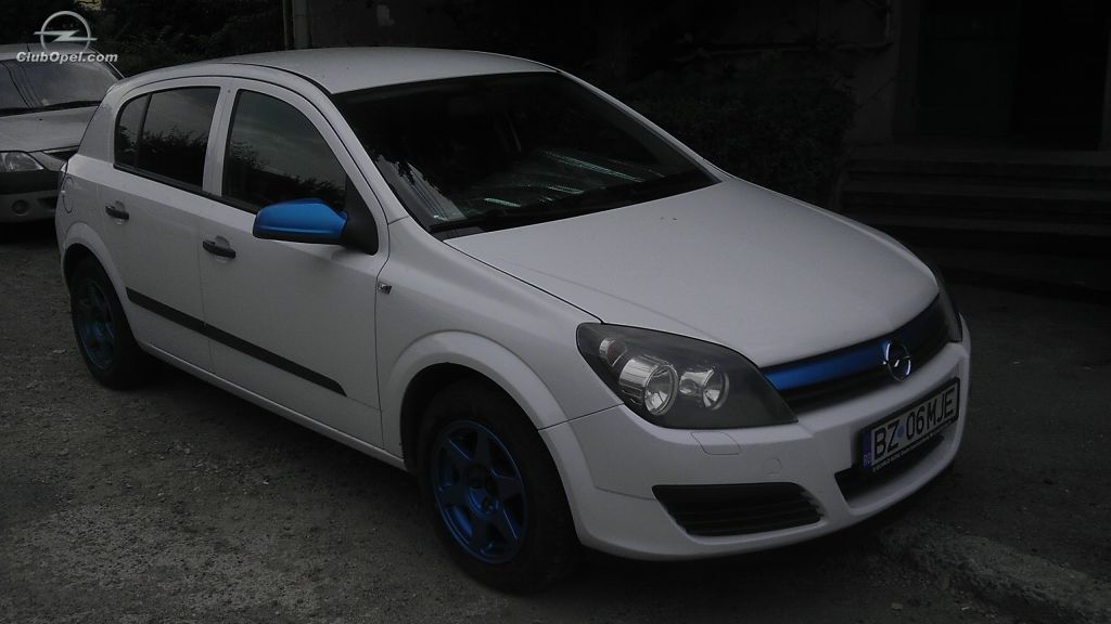

O poza cum arata cu jantele vopsite desi e facuta cu telefonul si e cam inchisa o sa fac si una cu aparatul ! Vreau sa ii fac si etrierele eu ma gandeam ca albe ar da bine si mai deschide putin pentru ca e cam inchis , mai multi mi-au spus sa le fac rosii da deja albatru masina alba alea rosii o sa fie prea incarcat nu stiu inca , ar da bine si rosu majoritatea fac etrierele rosii
