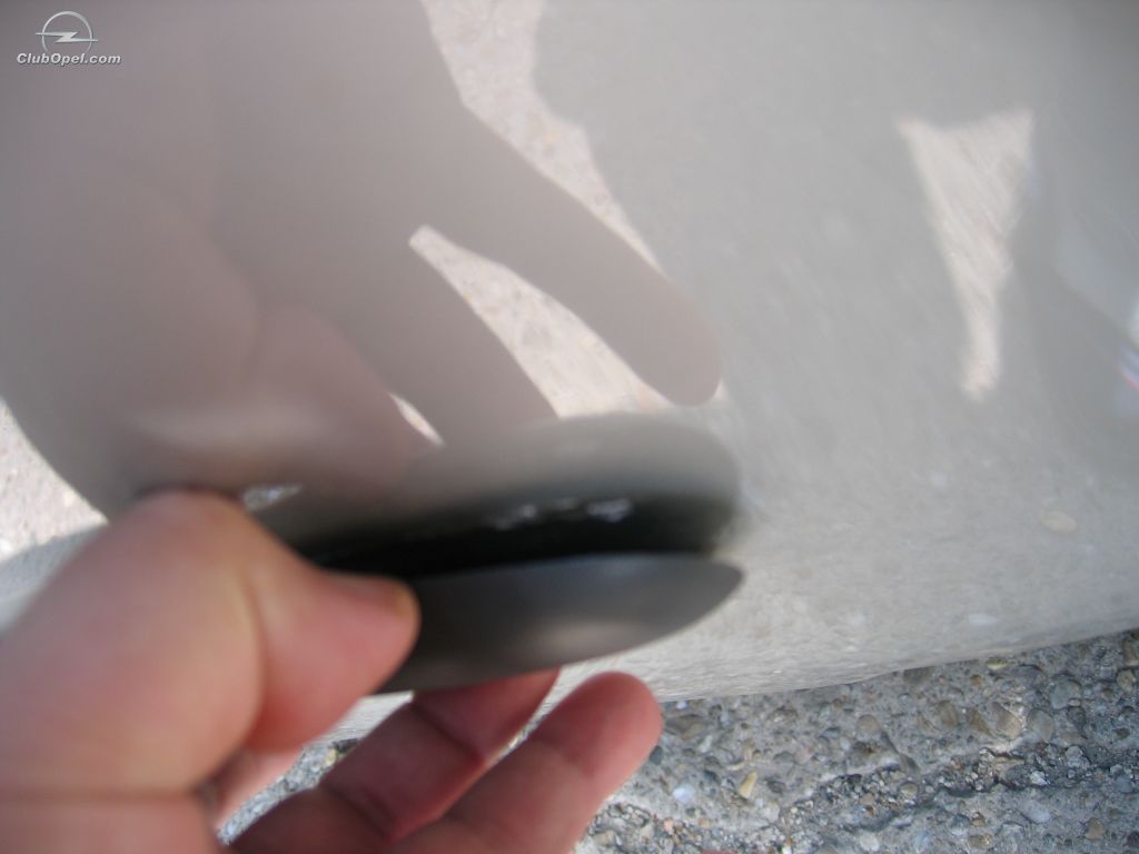

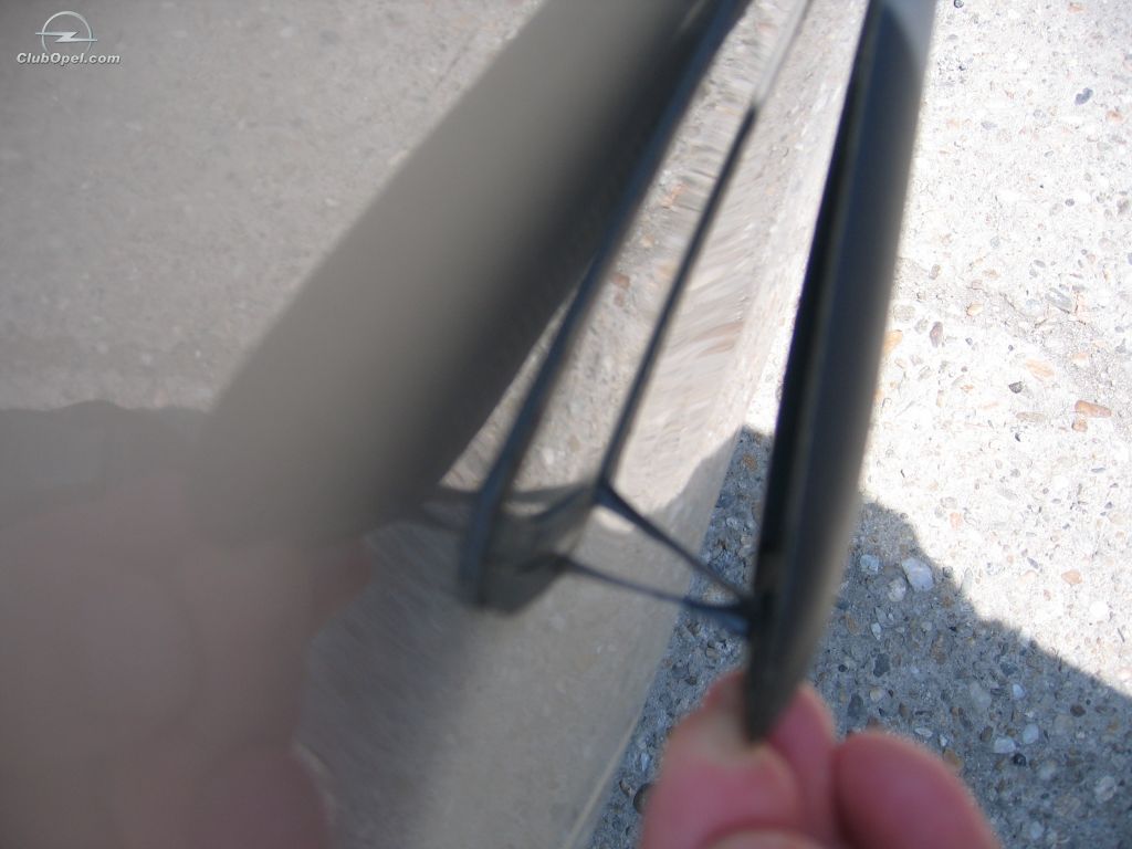

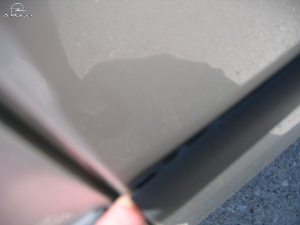

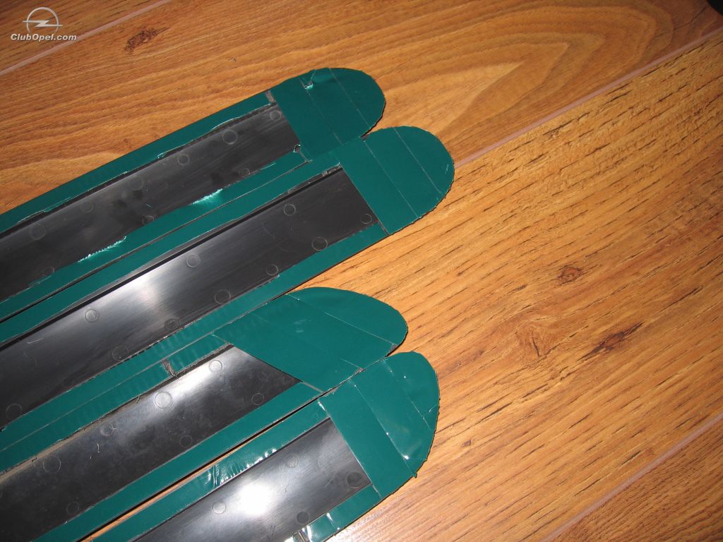

Banuiesc ca nu sunt singurul cu probleme. Acum ceva timp s-au dezlipit, mai intai un coltisor si pe urma au inaintat ajutate bineinteles si de ,,sefu de la spalatorie" care manuieste pistolul de parca e miner. Am apelat la un tinichigiu cu scule, adica un aparat care curata adezivul vechi si lipeste pe cel nou. A tinut circa 3-4 luni iar acum sunt mai dezlipite decat erau inainte.
Acum ceva ani am comandat o poza pe cristal a mamei mele iar solutia data de firma era un scotch 3M. Eu am ras la momentul respectiv pentru ca poza atarna circa 800 grame. Pe langa asta suprafata de marmura este destul de lucioasa si se incinge ca naiba. Nu mai vorbim de temperaturi joase si umiditate. Acum dupa 5 ani lucrarea respectiva este in acelasi stadiu fara nici o modificare vizibila (daca este cristal se observa daca intervine o slabire a puterii adezivului).
Am vrut sa incerc Bison, etc samd dar mi-am amintit ca la momentul respectiv am facut ceva teste prin congelator si nu prea mi-au placut.
Ce am gasit bun este de la firma 3M vhb 4905 speciala pentru asa ceva.
http://www.leykom.ro/upload...Tehnica30-848.pdf
Va tin la curent cu rezistenta in timp. Bandoul are suprafata de contact doar pe margine iar latimea suprafetei este de maxim 10 mm. Partea de jos arata ca o cremaliera si banuiesc ca scopul este ori de a elimina apa ori pentru usurinta la momentul centrarii.

Si eu as da garantie (insa pe neverificate) adezivului pt. parbrize sau geam termopan.
Faptul ca isi pastreaza elasticitatea in conditii de diferente de temperatura si umiditate spune
mult, atentie insa la degresarea suprafetelor.
(aceiasi poveste se intampla si la mine, capetele bandourilor incep sa se dezlipeasca).

O solutie excelenta dar nu se poate pune in aplicare deoarece bandoul nu sta fix pe portiera. Nici cu scotch ajutat nu se poate. Doar daca la o curte se pot face ceva proptele. Am ales solutia banda dublu adeziva Bison de exterior pentru bandouri 11 lei ( o laudau ca lipeste numarul de nu poti sa il mai dai jos, posibil pentru ca eu am lipit la misto un bandou si de cateva ore ma chinui sa il dau jos). Fuguta la Hornbach ca are Solvent tehnic adica Alcool etillic tehnic cu 9 lei, cautati si banda Bison ca e pe acolo agatata, o taiati pe din doua ca are latimea de 19 mm, cumparati 3 role x 1,5 metri = 4,5 metri taiata pe juma = 9 metri, suficient pentru toate bandourile. Degresati bine bandoul si fata de usa (nu va intindeti mai mult decat trebuie) doar in portiunea ochita, eventual trageti ceva semne ca sa nu gresiti si atentie mare...nu smirgheluiti pentru ca reduceti aderenta.

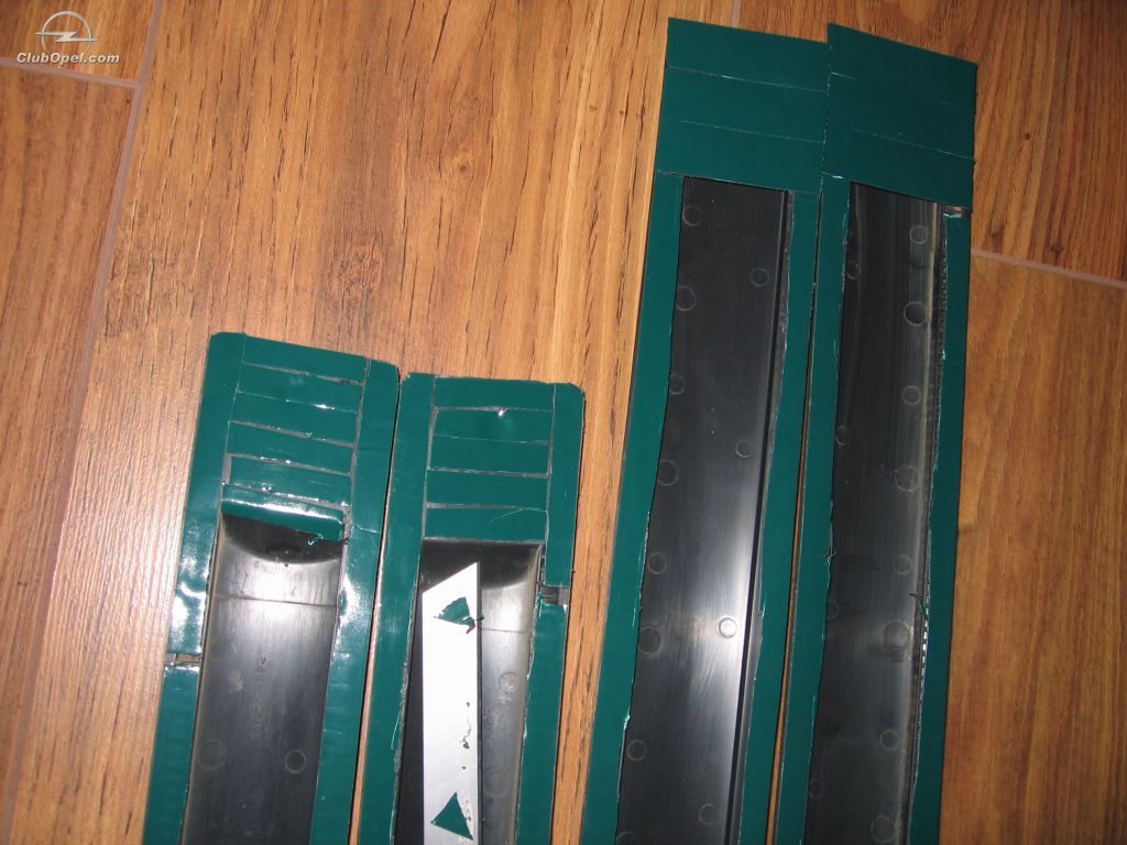

Am cumparat o banda in plus pentru a mari suprafata de contact a capetelor. Nu atingeti cu mana suprafetele dupe ce au fost degresate, stergeti bine portiera, aveti grija la cutter, eu am avut norocul cu o lama curioasa sa vada ce se petrece in degetul meu. Rabdare, daca nu aveti puncte de reper pe portiera mai bine masurati sau va intalniti cu un coleg si comparati. Rezultatul este conform asteptarilor. Primul bandou gresit l-am dat jos cu cutitul. Va recomand sa efectuati operatiunea pe racoare pentru ca si adezivul este mai lent si se poate dezlipi rapid (doar un colt ceva ca daca s-a lipit pe o suprafata mai mare nu cred ca se mai poate face ceva). Cativa pumni si presate puternic cateva zile. La toate bandourile am lasat cate 3 guri de scurgere de 2 mm in caz ca se acumuleaza apa.

Bandoul precizat era dezlipit cam 1/3 iar restul au si ele problemute. Dupa cum am precizat, am cumparat cel mai tare scotch de la 3M si probabil si cel mai scump. Am sa umplu golul bandoului cu silicon pe alocuri dar insistent la margini. Tiganie dar e si ultima operatie inainte de a cumpara bandouri originale. Bison sau eu mai stiu ce, este de fapt o banda buretoasa de lipit diverse chestii usoare gen iconite. Ma costa foarte mult curatarea benzii care ramane pe caroserie. Aici este si buba ca de fapt adezivul buretelului nu prea adera la bandou dar adera pe lacul masinii. Degeaba am degresat cu n de solutii (nu din cele agresive). Vedem si minunea de PT1100 de la 3M
La final cand a ajuns scotch-ul am vazut ca mai bine cumparam bandoul pentru ca aveau acelasi pret. Si tot la final am gasit si in Romania cu un pret de 162 lei la rola de 20 m cu 6 mm. Bandourile costa cam 3 sute si ceva.

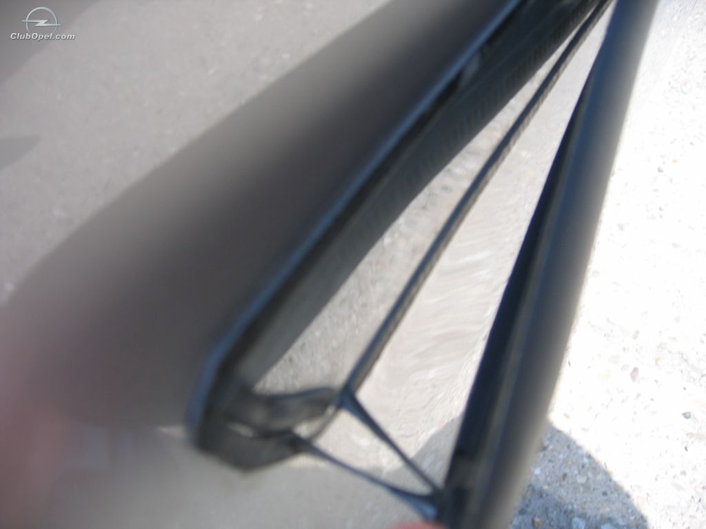

Iarasi eu. Probleme. Au inceput sa mijeasca la cate un colt. Ori rase si bagat thiokol la greu, proptite o zi, doua sa faca aderenta si sa se inchege ori bagat la greu picatura atunci cand faza e la inceput.
Vinovatul este bandoul. Nu reusesc sa il fac sa adere la nici un parlipici cu care vreau eu sa il proptesc pe usa. Pe caroserie tot ce am facut a fost ok si aderenta este ca de fabrica, decat cu rola s-a dat jos. In situatia mea mai sunt si altii. Au venit cu ele de la vopsitorie si dupa o saptamana au pus poxipoale sau eu mai stiu ce minunatii.
Bandoul are decat marginea aia micuta...ca daca era plina si avea suprafata aia...bagam un prenadez
Soroabe in nici un caz, mai bine fara. Ale naibii ca sunt un pic curbate ca daca erau pe drept era totul ok.
Bani aruncati pe toate prostiile de dublu scotch-uri. Bisonul si altele din gama mica se imbiba de apa ca sunt buretoase. De la 3m nimic de zis dar cum fac sa adere la bandou? Probabil atunci cand sunt noi si degresate de fabrica.
