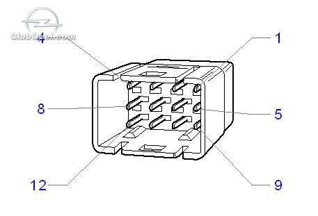

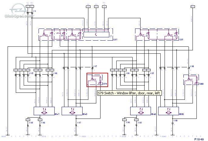

Salut, v-as ruga, pe cei cu TIS sau Autodata sau orice mai exista (eu am niste probleme cu calculatoarele si nu prea am acces la asemenea softuri in aceste momente) daca ma puteti ajuta si pe mine cu schema electrica de montare a geamurilor electrice pentru spate la o Vectra B `97. Macaralele le-am montat, am pus instalatia electrica, dar, spre deosebire de mufa veche din usa (o am si pea cea din stalp) cea noua are 13 fire legate (adica toti conectorii mufei) fata de 7. Am observat, si cred ca asa e, 2 din cele 6 fire diferenta sunt un plus si un minus (adica un maro si un rosu mai groase decat restul) dar cam atat am putut intui. Ma gandesc , ca ar mai trebui ceva si pe consola aia de la schimbator (logic, nu ?), dar cam atat, mai mult nu pot merge cu presuspunerile ...

USA SPATE STANGA
rosu- plus permanent pin 75 din X1 - siguranta 17 30A acolo mai vii cu rosu si din cealalta usa
maro- masa (orice punct de pe caroserie)
alb duce la alb din butoanele stanga pin 5 acolo vii si cu alb din cealalta usa
gri-verde duce la gri-verde din butoane stanga pin 4
albastru-rosu duce la albastru rosu din butoane le stanga pin 3
maro-negru duce maro-negru din usa sofer, usa pasager si cealalta usa spate si de acolo la inchiderea centralizata pin 24
USA DREAPTA SPATE
cablezi totul la fel mai putin
gri-verde duce la gri-verde din butoane dreapta pin 4
albastru-rosu duce la albastru rosu din butoane dreapta pin 3
Ti-am scris si pinii just in case, te iei dupa culori si nu inteleg de ce vrei sa tai toata mufa cand se pot infige usor cei lipsa

Mersi pentru sfaturi si felicitari
Mesajul tau l-am vazut cand m-am intors, dar am facut asa : m-am uitat pe schema ta (si pe Autodata, intre timp mi l-am instalat si eu din nou), si am vazut unde e siguranta de 30A pentru geamurile spate. Am desfacut panoul ala de sigurante de sub bord si am localizat firele, si m-am legat de el. Si asta a fost tot Problema cea mare a fost cu trecerea firului rosu de la dreapta spate prin bord pana la panoul de sigurante ... a trebuit sa desfac ceasurile ca sa pot face treaba asta ... dar pana la urma am reusit.
