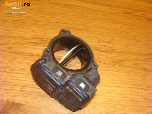

Buna seara baieti..am o problema cu masina mea opel astra G 1.7 cdti 80 cp..problema este urmatoarea imi sta permanent aprins becu cu robinetu in bord iar masina nu se accelereaza mai mult de 3200 de turatii si nu intra nici turbo..daca scot mufa de la clapeta de acceleratie masina merge normal si trage de rupe..dar becu ramane aprins..am schimbat clapeta de acceleratie cu una second ce e drept a mea facea un zgomot ciudat motorasu...totul in regula pana cand pornesc iara la drum si becu tot aprins si la fel nu se tureaza si nu intra turbo..daca ii scot mufa de la clapeta de acceleratie merge brici dar stau cu becu aprins in bord..din cate am citit pe aici am ajuns la senzorul MAP care probabil e prea murdar sau defect si de accea se comporta masina mea asa..dar ce ma intriga pe mine este ce legatura are cu clapeta de acceleratie..de ce trage masina si intra turbo cand ii scot mufa si cand o bag la loc nu mai merge de loc...pls help

am curatat si eu tot si am schimbat filtru de aer nu stiu ce sa-i mai fac la tester ii dadea mai multe erori..si una din ele am memorato era p0105 care duce la senzorul MAP..dar de ce merge masina cand scot mufa de la clapeta de acceleratie si invers nu?..aiurea rau de tot nu stiu ce sa mai desfac..

Koma a scris:..dar de ce merge masina cand scot mufa de la clapeta de acceleratie si invers nu?..aiurea rau de tot nu stiu ce sa mai desfac..
Calculatorul limiteaza turatia motorului in scopul de a-l proteja,deoarece sunt prezente probleme tehnice. Poate consideri masina o jucarie,pe care o demontezi si o montezi in necunostinta de cauza...,posibil sa te coste,joaca...

Se pare ca voi habar nu aveti....orice motor diesel are clapeta de acceleratie ....adica o clapeta care se deschide si se inchide si care lasa mai mult sau mai putin aer sa intre in admisie......si motoarele OTTO au clapeta de acceleratie care face aceeasi operatiune....daca nu stiti si nu sunteti documentati ...NU MAI BATETI CIMPIII!...va rugam frumos...stimati colegi

Se pare ca singurul care nu are habar aici estii TU. NICI un motor diesel NU are clapeta de acceleratie. Unele de generatie mai noua au o clapeta de tip shut-off, care obtureaza admisia atunci cand se ia contactul pentru a preveni acele balbaieli la oprire si pentru a preveni "luatul pe ulei" atunci cand turbina cedeaza, dar nu are nici o treaba cu acceleratia propriu-zisa. Acceleratia la motoarele diesel este dictata de cantitatea de combustibil intrata in motor si ATAT.
@Koma, fara o diagnoza calumea, cu log in mers pe principalii parametrii (presiune turbo ceruta, presiune efectuata, cantitate aer, temperatura admisie, corectii injectoare, etc) ne dam cu presupusul degeaba. La tine poate fi inclusiv ECU defect care comanda clapeta aiurea si mergi cu ea inchisa sau semi-inchisa.
@bh13ncu, tampoanele da, le solicita. Poti sa o ajuti oprind motorul cu ambreiajul calcat. Bielele si cuzinetii n-au nici pe naiba. Explozia la ralanti provoaca un soc mult mai mare pe cuzinet/biela decat compresia si forta cinetica ce actioneaza la oprirea motorului

ieri am dat jos egr si lam curatat te crucesti cand vezi ce iasa de acolo...am montat tot la loc si am pornit motorul..tot asa am becu aprins in bord si nu se tureaza..am dat jos furtunu ce intra la clapeta de acceleratie si am observat ca clapeta se inchide si se deschide la anumite intervale de timp...cand era deschisa mergea sa o turez cat vroiam eu si cand se inchidiea se limita la 3200..am dat jos si bobina de pe egr ce deschide supapa si am alimentato la 12 volti iar tamburusu ala ce impinge supapa imi dadea un soc scurt in deget ca tineam apasat pe el dar nu avea forta sa impinga degetu..si nu apasam cu o forta mai mare decat impinge arcu de la supapa in el...sa fie ala problema ? ca nu deschide supapa?
