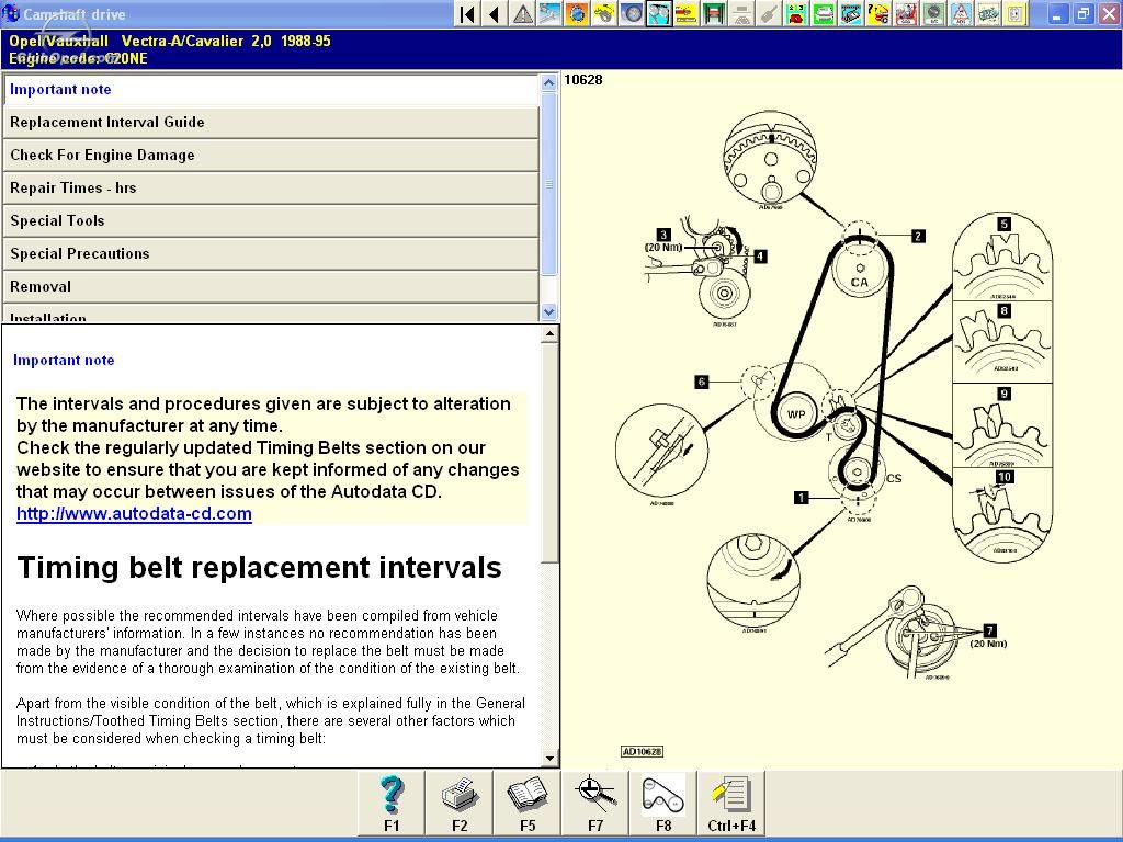

va rog daca se poate sa ma ajute cineva cu schema de montare distributie opel frontera motor 2000 benzina am desfacutoo si nuu mai stiu sa o pun la punct va rog
