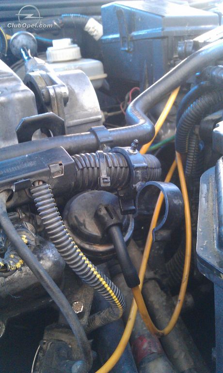

am observat totusi ca in momentul in care montez supapa egr se apasa un pic parghia cand este stransa in suruburi . deci egr e un pic presat cand il montez , o fi normal sau trebui sa intre lejer?

da asa trebuie sa fie tija egr sa intre putin presat asa este si la mine,si eu de cateva zile sunt cu masina stricata si am c-am aceeasi simtome ca si ale voastre doar ca la tester mie mi-a iesit senzor presiune turbo. Tot la fel face si la mine sta becul aprins mereu si nu trage deloc,nu da cu fum doar mers greoi si am zis maine sa verific senzorul si ce mai tine de vacum sa vedem sper sa nu fie turbina ca de reparat costa cam 12 mil garantie 1 an. era bine daca as fi gasit un coleg cu aceeasi motorizare sa fi probat de la el de pe masina dar..

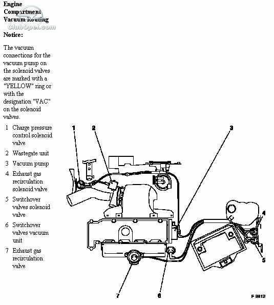

Pierderi de vacuum ! Verificati cu grija mare si atentie pe unde scapa si mai ales verificati pompa daca va face vacuum altfel trebuie sa o reconditionati/schimbati. In principiu de multe ori sunt de vina furtunele pt ca se fisureaza in locurile in care stau blegite pe anumite componente, si freaca pana face gaura, si uite asa se pierde vacuumul.

Am izolat circuitul care duce spre cele2 electrovalve si spre egr si am observat ca intra turbo si rupe . deci pompa de vid , electrovalva de langa turbina , turbina ,circuitul furtunelor spre turbina e ok , furtunul care intra in cele 2 electrovalve de langa baterie tine la limba deci vine vacuum. am inlocuit electrovalvele cu altele , egr , senzorul de langa pompa de vid arat mai rau ca cel mai jegos mecanic in zi de duminica ...si masina tot nu vrea . imi vine sa i dau foc
