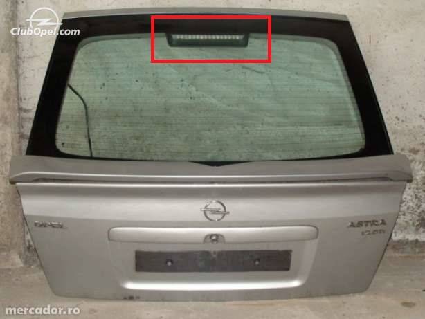

Pe rama de plastic din jurul lunetei de pe hayon sunt niste dopuri care se scot, cu o cheie tork (nu mai retin daca era T25 sau T27) se desfac suruburile (cate unul pe lateral si 2 sus, in stanga si dreapta stopului), dupa care se trage usor de rama, ea fiind fixata si cu niste cleme de plastic de cadrul hayonului. Eu am inceput sa fortez rama de la capete, clemele fiind infipte perpendicular in rama in niste gauri de Fi4 (sau pe acolo). Este bine sa fie desfacut/slabit si panoul de pe interiorul hayonului, de jos (oricum capetele ramei sunt bagate putin si sub panoul mochetat), sa poata iesi mai usor capetele ramei de plastic superioare. Atentie ca pe partea stanga este cablajul spre al treilea stop, daca trebuie dat jos (cu rama cu tot) atunci exista mufe mama/tata imediat ce trece sub panoul din partea de jos, vreo 4-5 cm.
Al treilea stop este prins de rama cu niste cleme de plastic. Piciorusele de plastic ale dispersorului de pe al trelea stop, sunt cam fragile la fortat cu surubelnita pentru a iesi din locasuri. Daca al treilea stop este murdar si inauntru, trebuie si dispersorul curatat, striatiile (in plastic) fiind pe interior.
