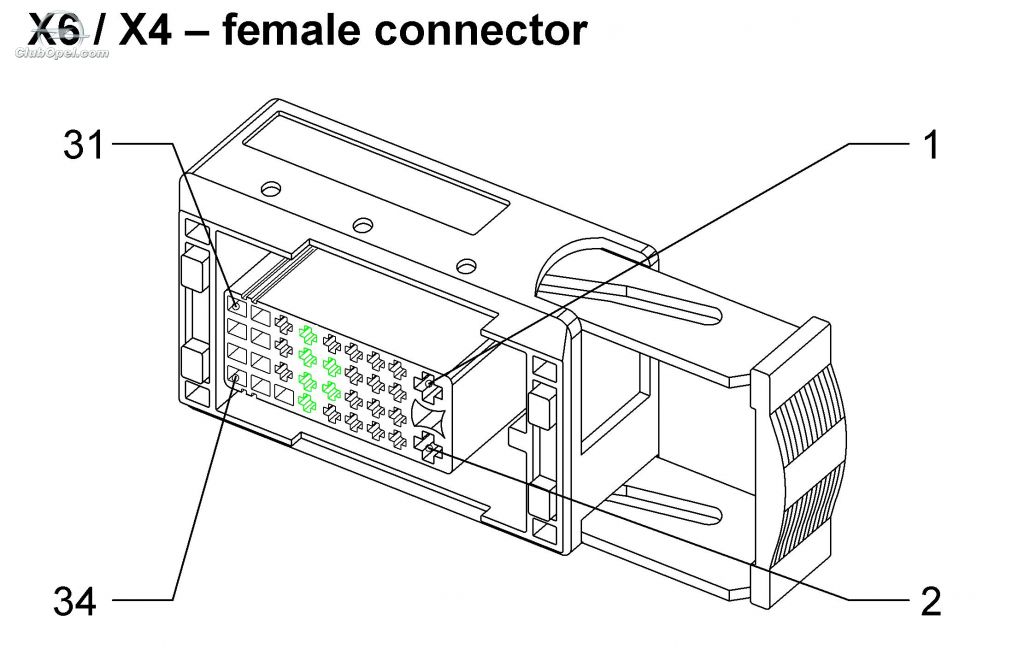

Mi-am montat eu geamuri electrice pe spate.
Trebuie sa schimbi, pe langa macarale electrice (se prind cu popnit-uri, gaurile in usi exista deja), modul comanda butoane sofer (aici poti sa gasesti cu tot cu buton pliere oglinzi), instalatie de la usile din spate pt geamuri electrice si de:
1. mufa X4 de la usa sofer, altfel trebuie sa gauresti zonele verzi din imaginea de mai jos pt a introduce pinii
2. fete usi spate cu butoane
3. ~60-80 metri cablu
4. tras fire de la panoul de comanda din usa soferului in usile din spate
5. tras fire de la instalatia din usile din spate in REC sau UEC (daca nu ai REC)
6. siguranta 25A (aceeasi ca cea care protejeaza geamurile din fata, nu stiu codul)
7. 6-8 ore pt cineva care a mai facut asta (mie cred ca mi-a luat cel putin dublu cu tot cu documentare din TIS).
Succes.
