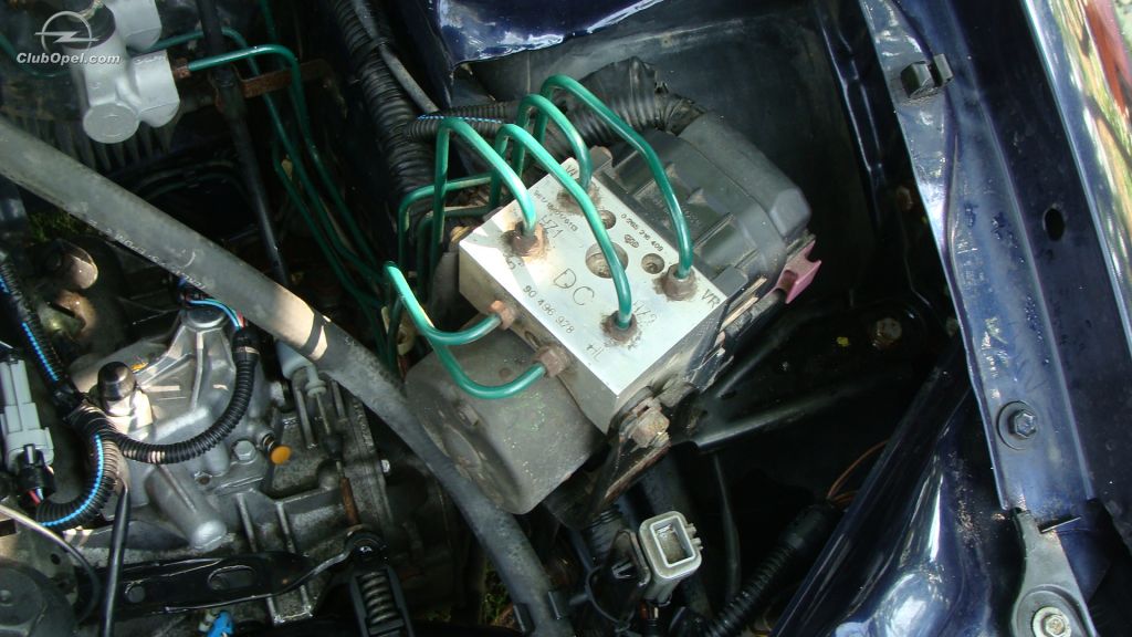

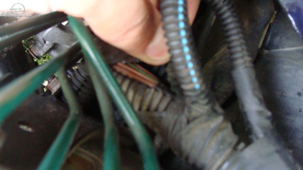

Pentru mine,si pentru cei ce nu stiu de unde sa ia semnalul..am o intrebare,si sper sa gasesca lamurire si ceilalti.Semnalul,se ia de aici?
  • gabrield
  • Mesaje scrise: 2,778
  • Masina: Corsa 1992 C14NZ
  • Cont inregistrat: 10 Sep 2004
davay, firul de la turometru ajunge si in bord, de ce sa tragi 1-2 metri ?
La mufa din bord, ai un fir verde de 0.75 mm
Ala e semnalul pentru turometru.
Totusi, daca vrei neaparat de la motor, cauta bobina de inductie si iei de la negativ semnalul, acolo sigur ai firul verde.
