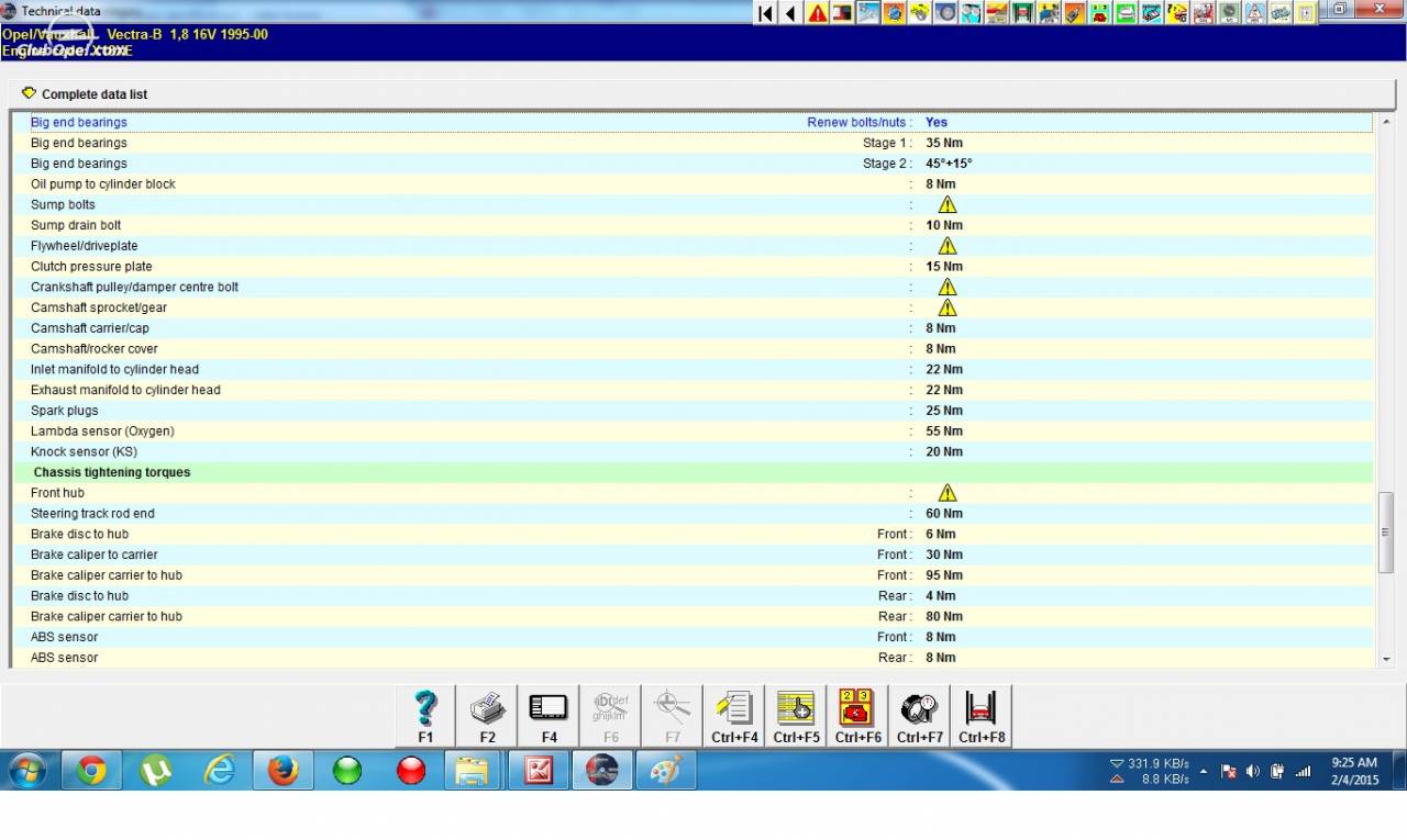

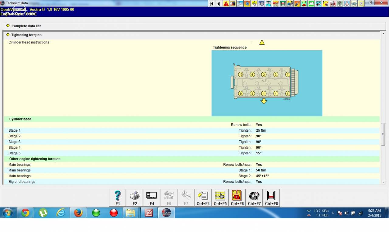

salut am si eu o mare rugaminte am un opel vectra b 1.8 16 valve iam desfacut motorul ma poate ajuta si pe mn cineva sa-mi trimita o schita cu cat sa strang chiuloasa si capacele la biele va rog mult

Salut. Ce tip este motrul tau?
Am adaugat pentru x18xe! Stima
