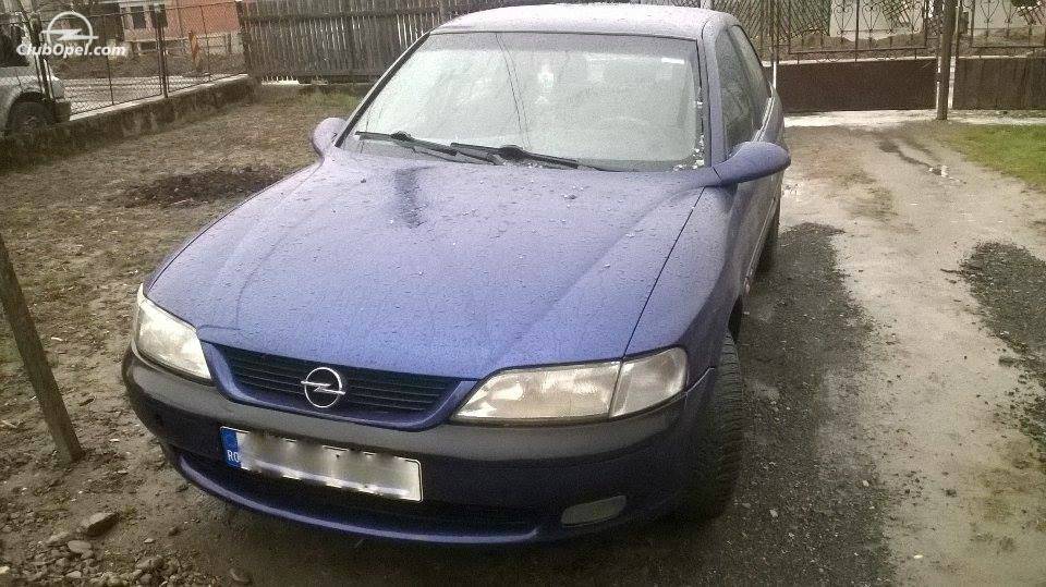

salut am un vectra b din 97 si de o vreme am probleme cu bateria. cat timp nu circul cu masina maxim8 ore cat sunt la munca se descarca singura.stie careva carear putea fi problema si unde gasesc releul de incarcare? am inteles ca exista un releu ce gestioneaza curentul de la alternator la baterie.exista asa ceva ? am fost laun electrician si tot ce a facut a fost sa masoare tensiunea bateriei. mi-a zis ca e incarcata 73 % si trebuie formatata si ca incarcarea ei e putin slabuta ce ma face sa cred ca acel releu de incarcare daca exista e defect. vreau sa stiu unde il gasesc ca sal schimb . si am inca o nelamurire ... la turatie mare gen aproape pe rosu iese apa pe toba cam 2 metri sare ... azi am observat prima data pana azi nu am patit asta. se pooate sa fie apa in tobe de la spalatorie? am spalat-o acu 2 saptamani. multumesc

- si pentru ca tot cautai releul de incarcare, ideea ar fi ca la masinile de generatie relativ noua, releul de incarcare e incorporat in alternator , nu e separat ca la vechea Dacia 1310 la care era montat pe aripa interioara motor si putea fi electronic capsulat sau reglabil manual.
Cum e la Vectra ta din 93 ( sau 97 ? ca dupa poza asa pare - una scrie la avatar si alta in prima postare ) n-as putea sa-ti spun sigur dar banuiesc ca tot integrat in alternator este.
