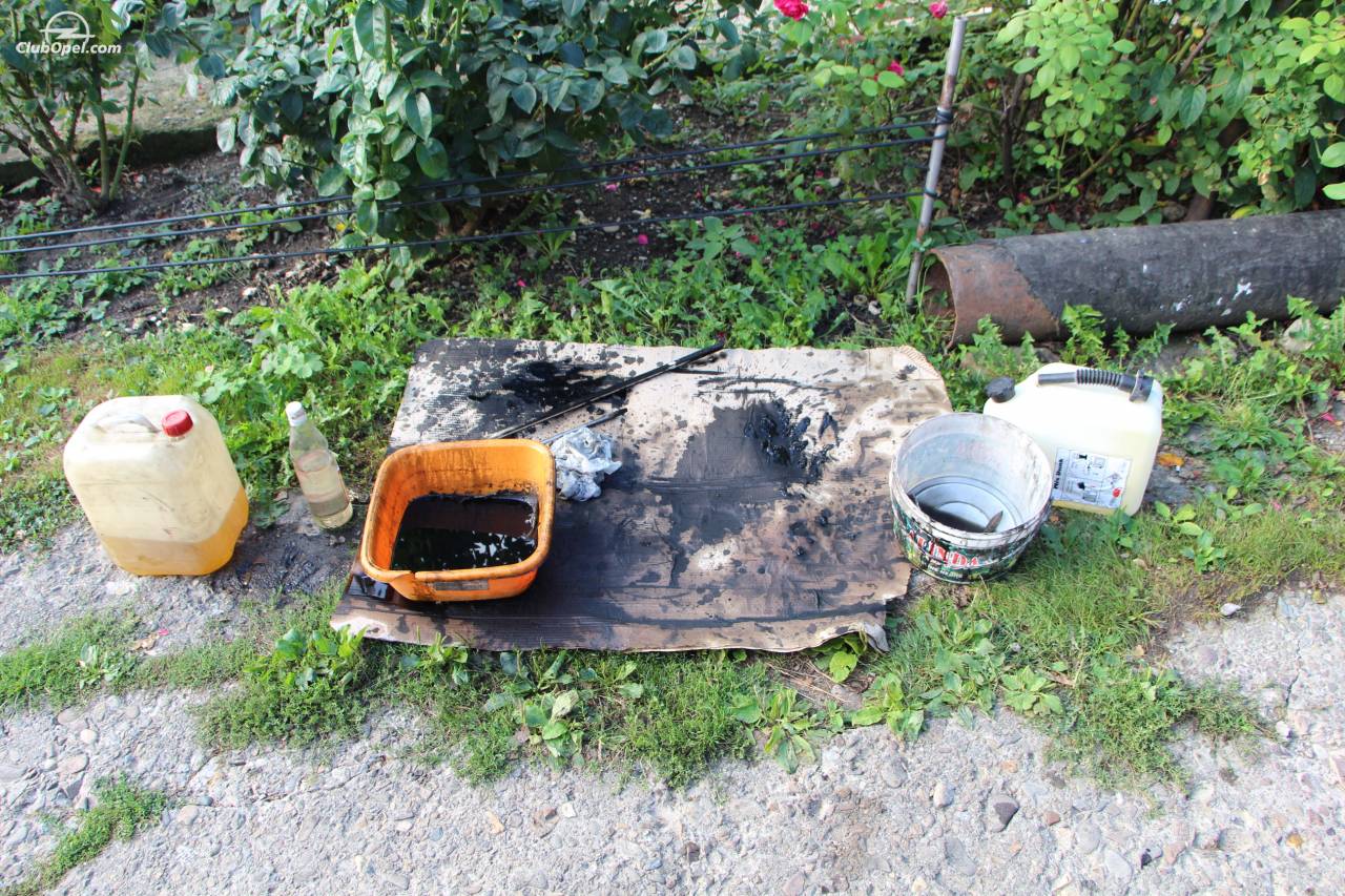

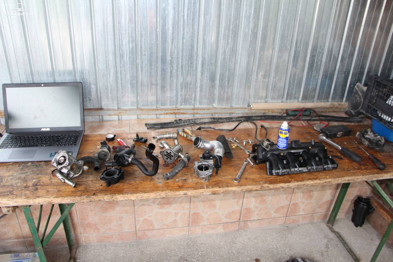

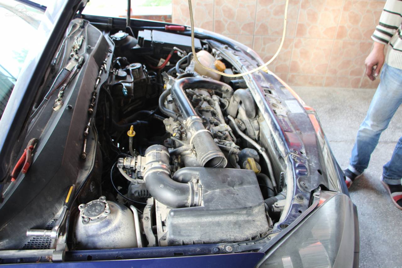

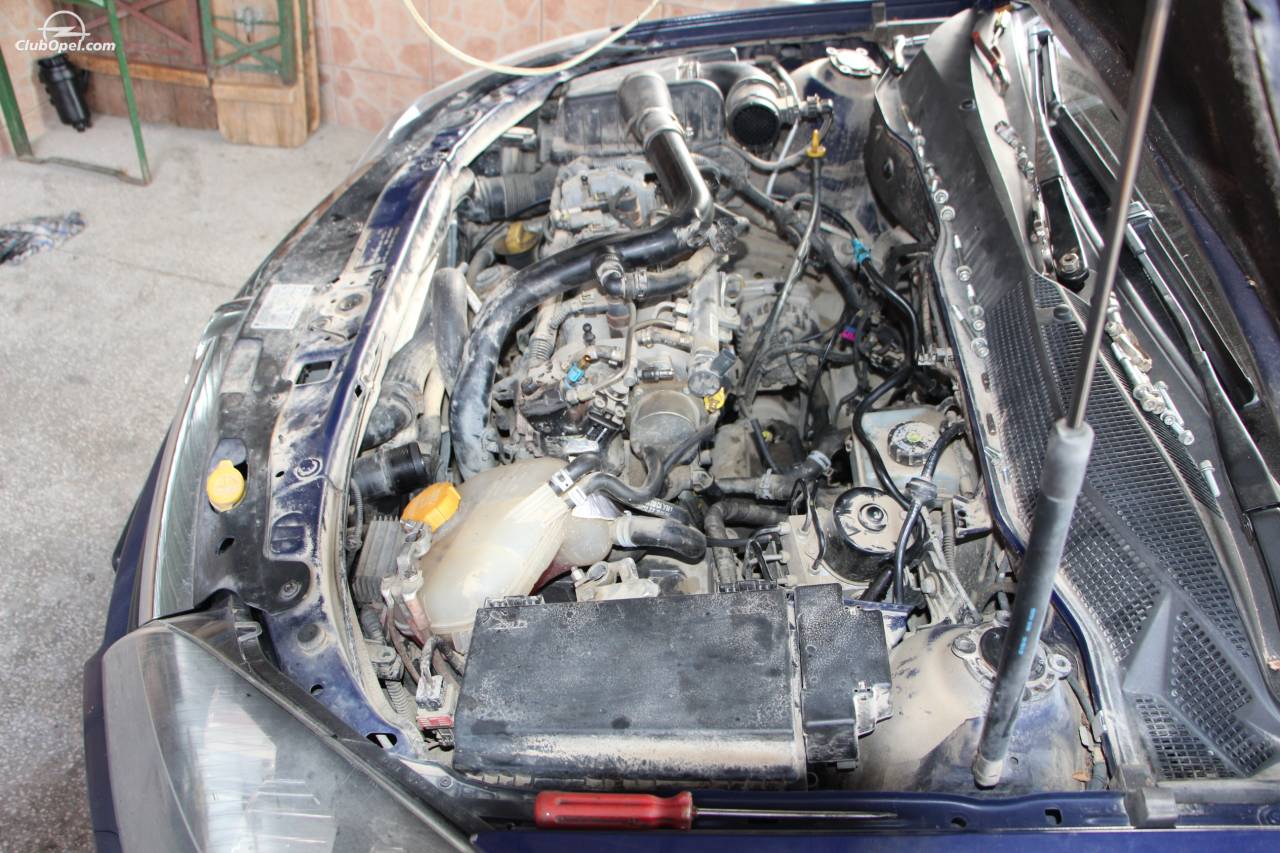

cu un tutorial ( https://www.clubopel.com/vie...r=asc&start=0 ) atat de bun mi-am luat indemnul si am trecut la treaba. Vreau sa atrag atentia ca indicatiile primite au fost pentru astra Z 13 DT care difera putin de masina mea, astra H1.3 CDTI. La 1.3 CDTI nu este necesar demontarea filtrului de aer (parca asa spunea cineva in topic) si foarte important nu trebuiesc scoase stergatoarele. Masca permite (e destul de flexibila) sa bagi mana pentru a desface piulitele care sustin suportul de motorina. Pentru mai mult spatiu am demontat bateria iari vasul de expansiune l-am mutat fara sa desprind furtunele in locul bateriei. Si tot in sprijinul celor care vor sa inceapa aceasta mare aventura:), recomand motorina ca insolvent de curatare. Prima spalare se face cu benzina pentru a se muia mizeria solida dupa care cu motorin si apa cu presiune. In rest de urmat pasii din tutorial si rezultatul va fi peste asteptari.
Poze putine fiinca mainele erau... stiti voi. Pozele ilustreaza piesele dupa spalare, mizeria rezultata si cum arata motorul dupa scoaterea EGR si admisie.
