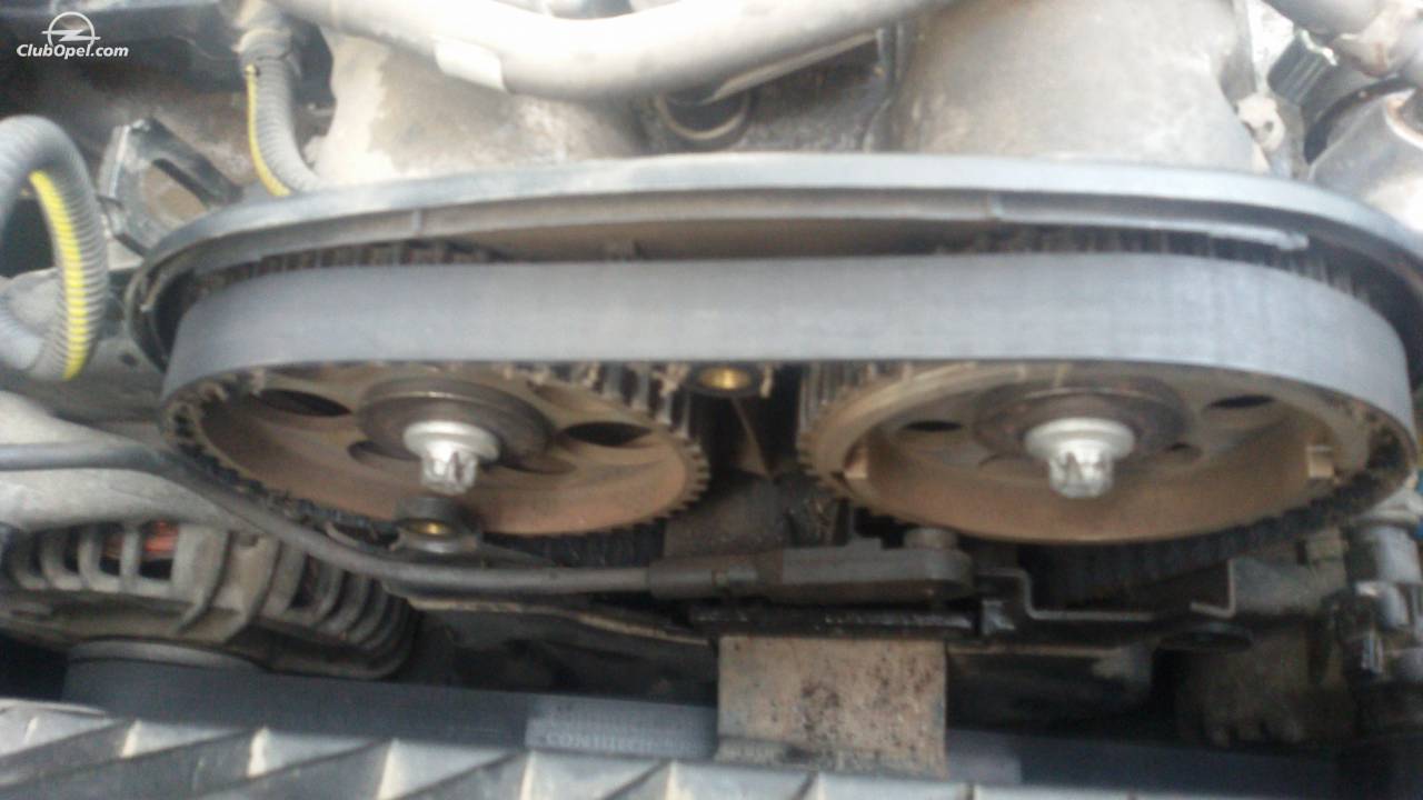

Salut ! Sunt nou pe aici și am și eu o problema și sper sa nu incalc regulile acestui site ! Am un opel astra G 1.6 16v cod motor Z 16 XE și vineri seara se auzea ceva foarte urat la motor așa ca un rontait am deschis capota si nu parea nimic suspect parea ca se auzea de la cureaua de accesorii am mers cu ea asa am oprit peste 10 km sa verific din nou si totul parea ok nu se mai auzea nimic totusi foarte putin se auzea ceva , aseaea in timp ce mergeam cu masina aveam o viteza constanta de 90 km/h si s-a auzit un "chiuit" asa si un "poc" dupa care mi s-a oprit motorul din mers , i-am dat de 2-3 ori la automat si se aude cum invarte ceva da nu porneste motorul , am mers cu ea tractata acasa , am desfacut capacul de sus de la distributie si cureaua este intinsa bine doar ca este extrem de uzata , zimti aia practic nu mai existau și cureaua era deplasata aproximativ 15 mm spre iesirea dupa role...acum care ar fi problema pentru ca cureaua nu pare rupta dar s-a auzit pocnitura aia o fi sarit de la punct ? Exista posibilitatea sa imi fi rupt vre-o supapa ceva ? Daca schimb cureaua o sa mearga motorul ?
Mentionez ca acum 2 saptamani am luat un caine care mi-a spart radiatorul de apa si ventilatorul pe care le-am inlocuit si a mers foarte bine masina + o segmentare la motor acum 6 luni dar parea a merge ok masina
Mentionez ca cureaua are 20 mii km decand a fost schimbata

Daca e sarita de la punct..si s-a mai auzit si acel ''poc' mai mult ca sigur se lasa cu schimbat supape,de preferat facuta cu mare atentie ca asa cum o sa vezi pe acest forum reparatiile pe genunchi au facut mai mult rau,cauta inainte ca este plin pe aici cu aceste situatii si dupa ce-ti faci o idee intreaba...e cam dificil motoru asta.

la cum arata cureaua ,din poze,nu pare schimbata atunci cand ai segmentat motoru
deci se da chiulasa jos se schimba supapele strambe se verifica daca nu sau spart tachetii hidraulici,se inlocuieste tot ce trebuie,garnituri,suruburi,si ce mai trebuie
sau te duci peste ala unde ai segmentat motoru sil iei de gat ca nu tia schimbat si cureaua de distributie,cureaua demontata nu se mai monteaza inapoi,cand faci intinderea curelei,daca este data jos de pe motor,se intinde mai mult decat una noua si de aci riscu de a se rupe sau sar dintii de pe curea,cazu tau

Dupa demontare afli sigur ,de obicei depaseste 1.000 reparatia, la cum e plecata cureaua pare iesita de pe fulia pompei de apa,ori a intinzatorului ...la astea mai sare si fulia de pe vibrochen in toate cazurile se lasa cu avarii mari.
Daca ai factura manopera adica garantia pentru vicii de montaj o dau ei si este de 18 luni ,fara sa depaseasca nr. de km pentru care e garantata distributia ... e bine sa fii acolo la demontare si sa reusesti o rezolvare pe cale amiabila,OPC-uri si alte instututii mai mult incurca si cand se implica dau o amenda si...pleaca iar tu ramai sa-ti mananci nervii cu ei.

Am inteles ,cred ca este iesita dupa fulia pompei de apa ca ea este intinsa foarte bine da doar ca zimti aia sunt tociti de tot practic a mai ramas doar urma lor asa si la service problema este ca la segmentarea motorului nu s-a facut si distributia doar segmentarea s-a facut dar logica este ca atunci cand faci segmentarea se da jos si distributia si eu acum pot sa ma leg de manopera ca am factura care dovedeste ca ei au facut segmentare si sa ii trag la raspundere ca mi-au montat prost distributia dupa segmentare
