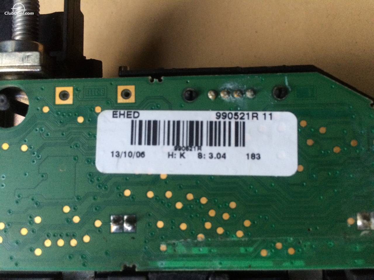

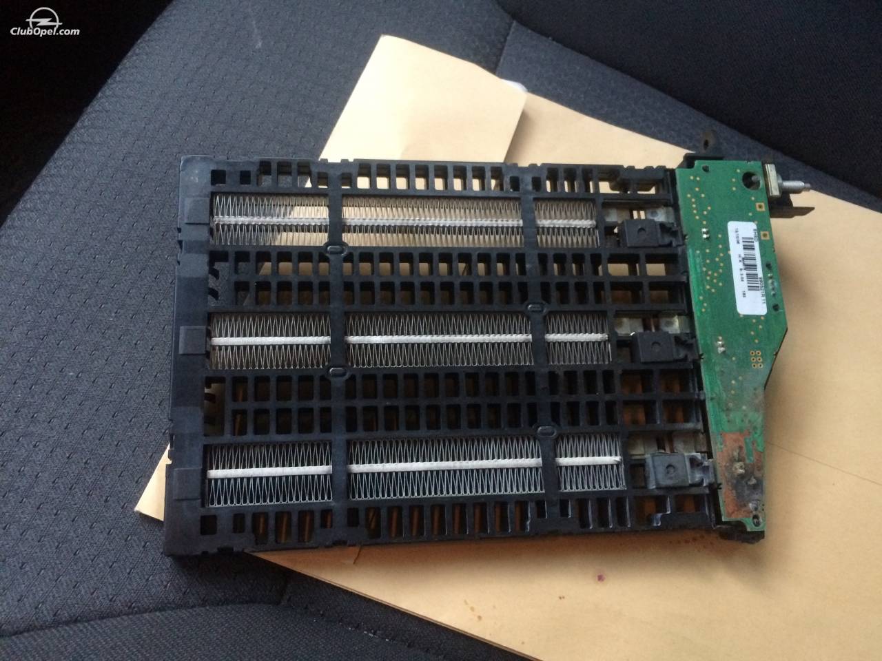

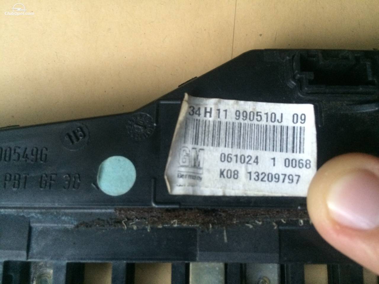

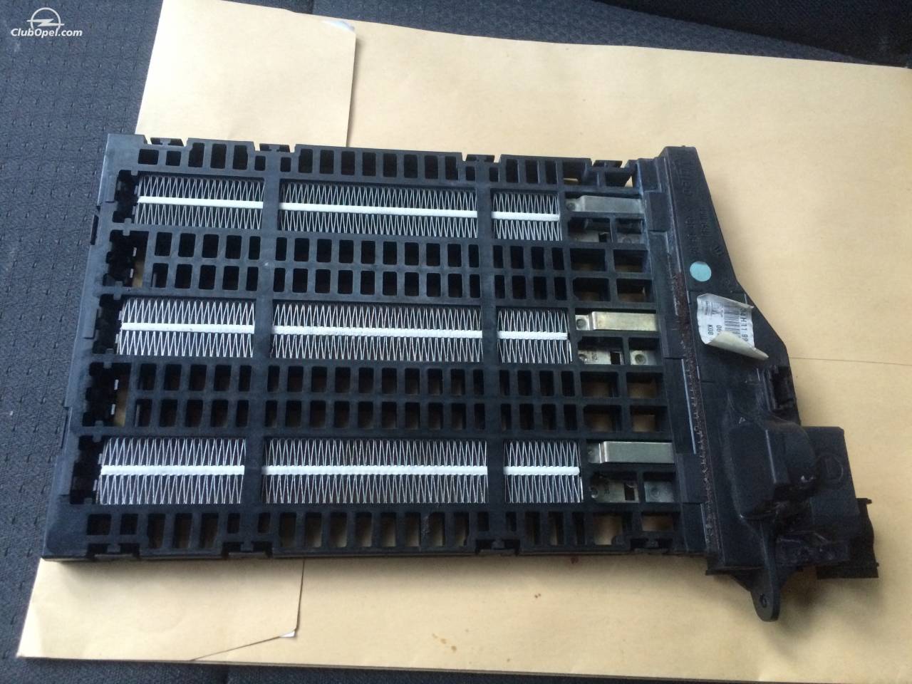

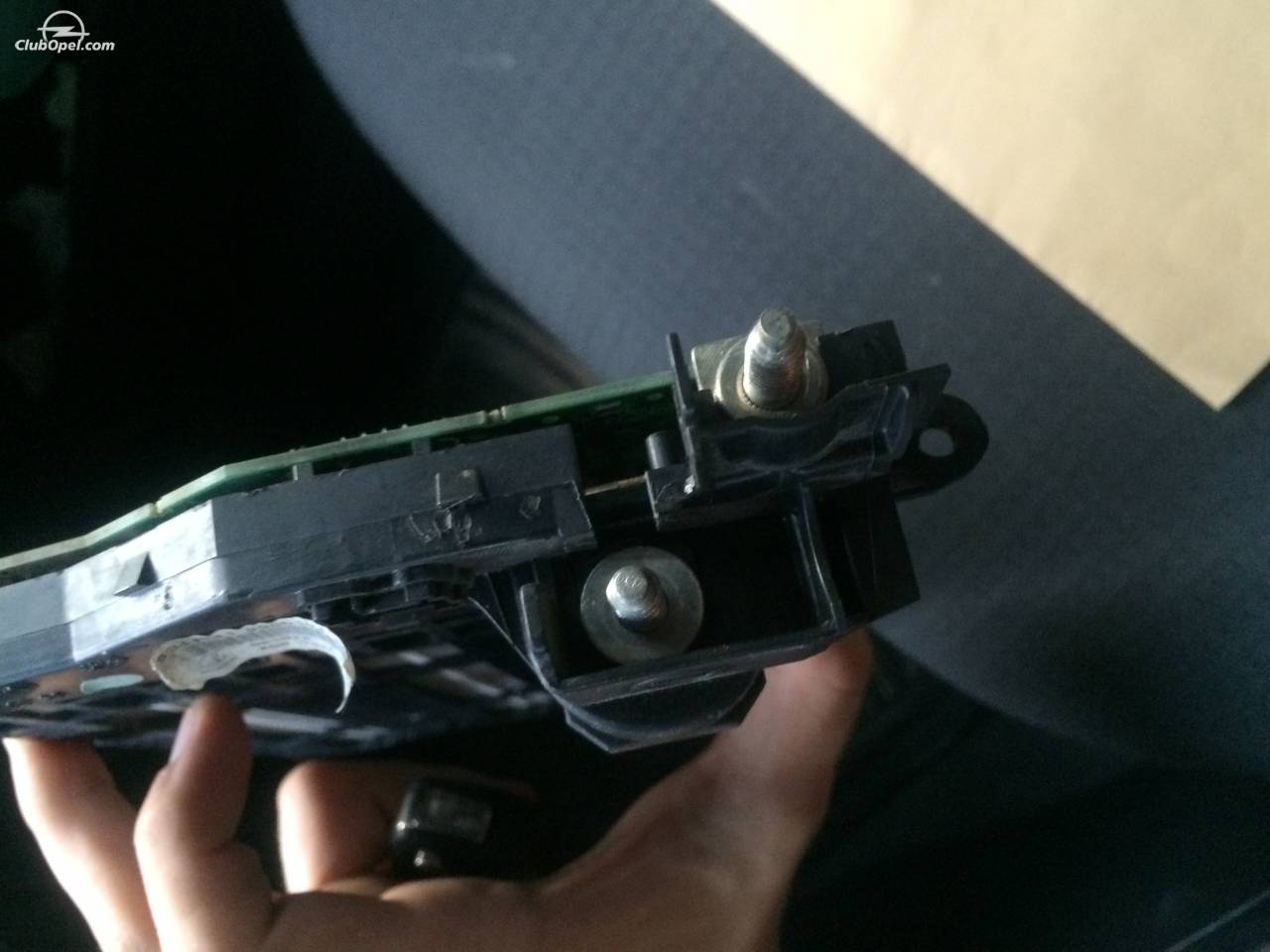

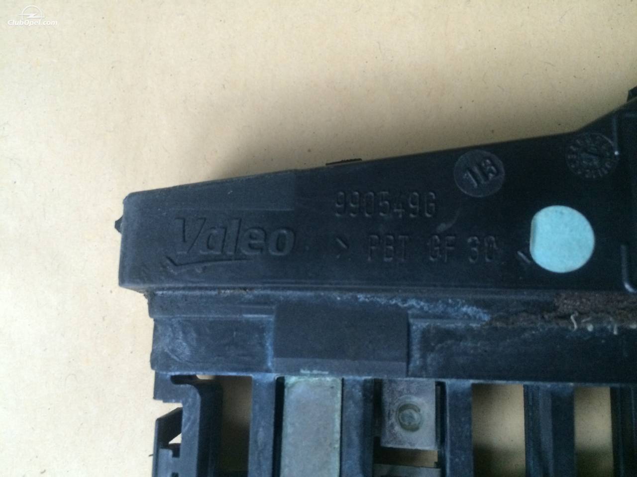

De curand am avut probleme cu bateria, se descarca complet (nu se mai aprinde nici un beculet in masina) in 5 ore. Am reusit sa o duc la un service si mi-au gasit "vinovatul", o piesa pe care nu au / am reusit sa o identific. Conform celor de la service are ceva de a face cu preincalzirea aerului din interior.
Atasez cateva poze pe toate partile si codurile de pe ea poate ma ajuta cineva, eventual si cat costa.

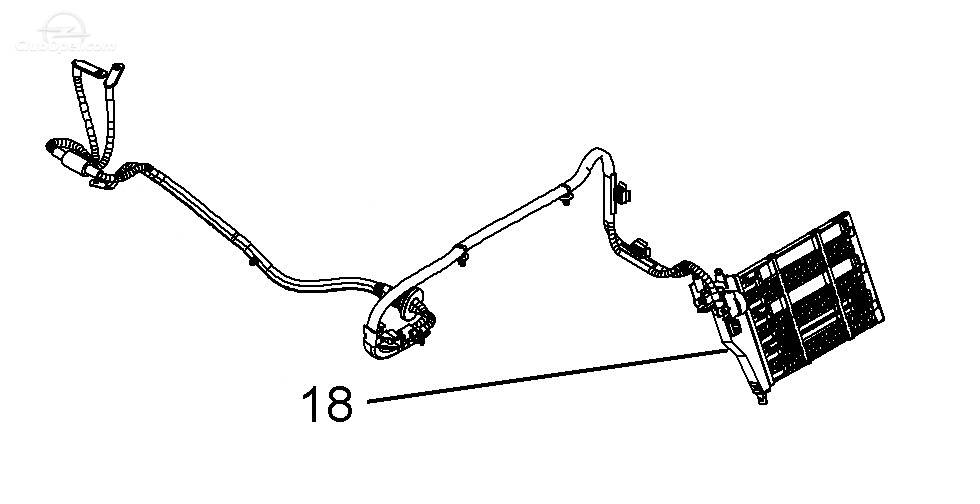

OEM: 13209797 | 1826215 - cam scumpa noua 692$ = 2718 RON
Radiator, heater core, with control unit, with harness
Pentru sistemul Quickheat
https://www.clubopel.com/viewtopic.php?t=96238 - incalzirea electrica "Quickheat" din cate am inteles aici.
https://www.clubopel.com/rez...heat&sa=Cauta - Quickheat
http://www.partsbase.org/op...ng/#p-ope-1826215
http://www.partsbase.org/parts/ope-1826215/ - piesa nr.18 apare pe SIGNUM si pe VECTRA-C
