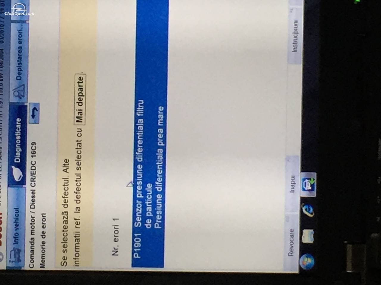

Buna! Vad ca nu s a ma postat de mult pe Opel Oradea! As avea nevoie de putin ajutor! Mi s a aprins martorul cu chieta in bord si instantaneu si a pierdut din putere masina( 1.9 diesel 150hp, 2005)! Am fost cu ea pe tester si mi s a spus ca e infundata si sa merg cu ea turata etc! E ceva legat de filtru de particule! Dupa ce am mers turata destul de tare cu ea, pe la 3000-3200, parca si a maindat drumul putin, dar de la 3200 de rotatii nu mai urca turometru decat cateodata cand am impresia ca isi da drumul , dupa care revine la 3200 rotatii si se mentine acolo ! Am mers asa vreo ora si s a stins acea cheita din bord, dar s a aprins martorul in forma de robinet! Banuiesc ca de ce am fortat motorul! Va rog sa mi spuneti ce trebuie sa mai fac sa se desfunde si sa mearga cum ar trebui! Multumesc anticipat!
La tester imi spune:

https://www.clubopel.com/viewtopic.php?t=97500- citeste pe aici;
https://www.clubopel.com/rez...901&sa=Cauta- si aici;
