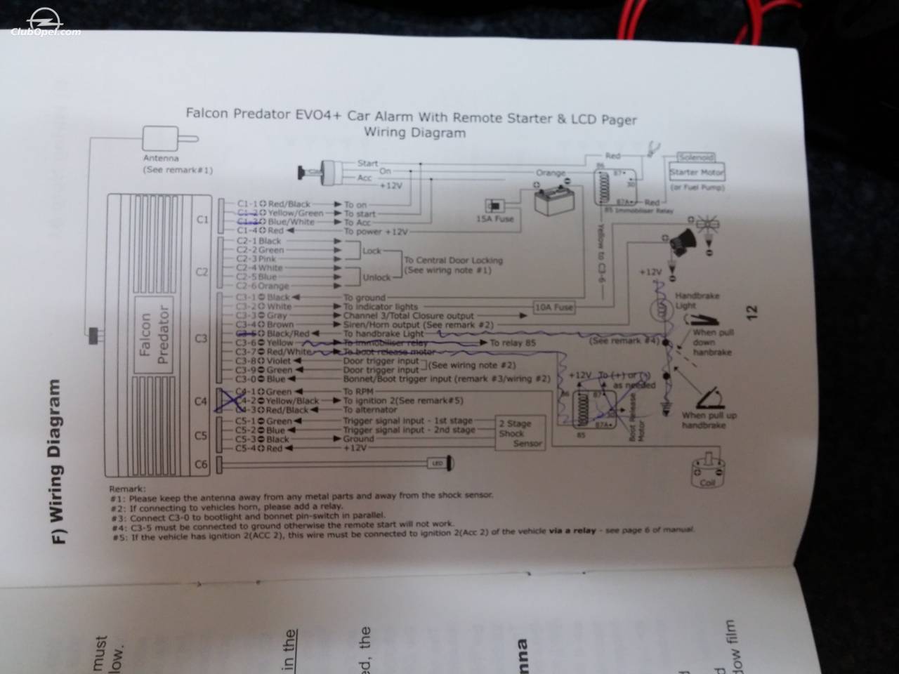

Salutare, de curand dupa o tentativa de spargere a geamului la masina am decis sa montez pe aceasta o alarma cu senzor de perimetru si as avea cateva nedumeriri/intrebari pentru cei ce se pricep sau au mai montat alarme.
Modelul alarmei este Falcon Predator EVO 4+2
Mai jos atasez schema de montaj pe care am primito la alarma, vreau sa montez doar alarma,nu ma intereseaza pornire motor si deschiderea portbagajului.
Din ce am inteles eu din schema rezulta asa:
La C1-leg doar firul 4 care este alimentarea directa de la bateri, prevazut deja cu o siguranta de 15A
La C3-1 vine minusul de la baterie, aici e ok
C3-2 este firul cu semnal de la semnalizatoare - pot lua curent de la butonul de avarii din bord? cineva spunea intr-un post ca s-ar putea sa interactioneze cu sistemul masinii si sa nu functioneze corespunzator, in acest caz este alt loc de unde pot lua curent fara sa trag curent dela fiecare bec in parte?
C3-3 banuiesc ca este minusul pentru toata instalatia, inclusiv sirena.
C3-4 este plusul catre sirena.
C3- 8 si 9 sunt firele de la plafoniera. Si care declanseaza alarma in caz de patrundere in interior.

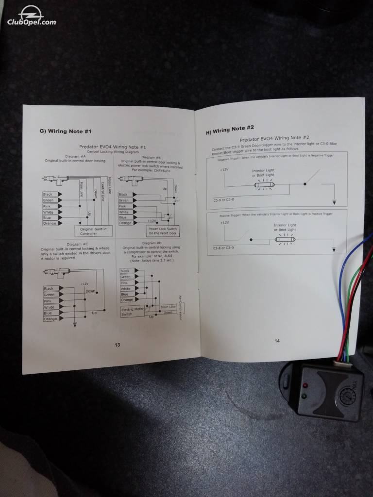

Problema pe care o intampin este la montarea lui C2 care comanda inchiderea centralizata
In aceasta poza banuiesc ca pentru mine este valabila Diagrama #A, din care deduc ca negru si alb ar fi fire de minus iar restul legate pe circuitul de incidere/deschidere al masinii. Problema este ca nu stiu unde gasesc firele care comanda inchiderea originala a masinii.
In cazul in care NU leg inchiderea centralizata din alarma si folosesc in continuarea cheia masinii pentru inchidere, si separat telecomanda alarmei pentru armare, oare ar functiona alarma in aceeasi parametri?
Si unde ar fi mai recomandat sa montez modulul alarmei in masina? Sub scaun pasager, in spatele bordului undeva?
P.S. La alarma originala care se afla pe masina nu se poate monta senzor de perimetru? sau nu suporta modulul alarmei asa ceva?
Si nu in ultimul rand, masina este o vectra c din 2007 cu volan pe partea dreapta, cod motor z19dth.
Orice alta idee, parere este binevenita.
Va multumesc pentru rabdarea de a citi acest topic!

Trebuie sa cumperi o alarma can-bus compatibila cu vectra c.
Din pacate cea pe care ai cumparat-o nu e can-bus si vei putea sa o montezi dar doar cu improvizatii...
Firul de la plafoniera nu cred ca e util pentru semnalul de usa deschisa...

Stiu ca trebuie montata cu improvizatii, nu imi trebuie decat semnalizarile Sa se aprinda la armare/dezarmare Si Sa piuie in caz de lovitura.
M-am decis pana la urma Si nu voi monta nici inchiderea centralizata pe alarma, voi folosi telecomanda masinii pentru inchidere usi Si telecomanda alarmei pentru armare/dezarmare.
Mica problema ramane daca cumva vor interactiona semnalizarile cu alarma in caz ca iau curent de la butonul de avarii din bord? Sambata ma voi apuca de montatul alarmei...
