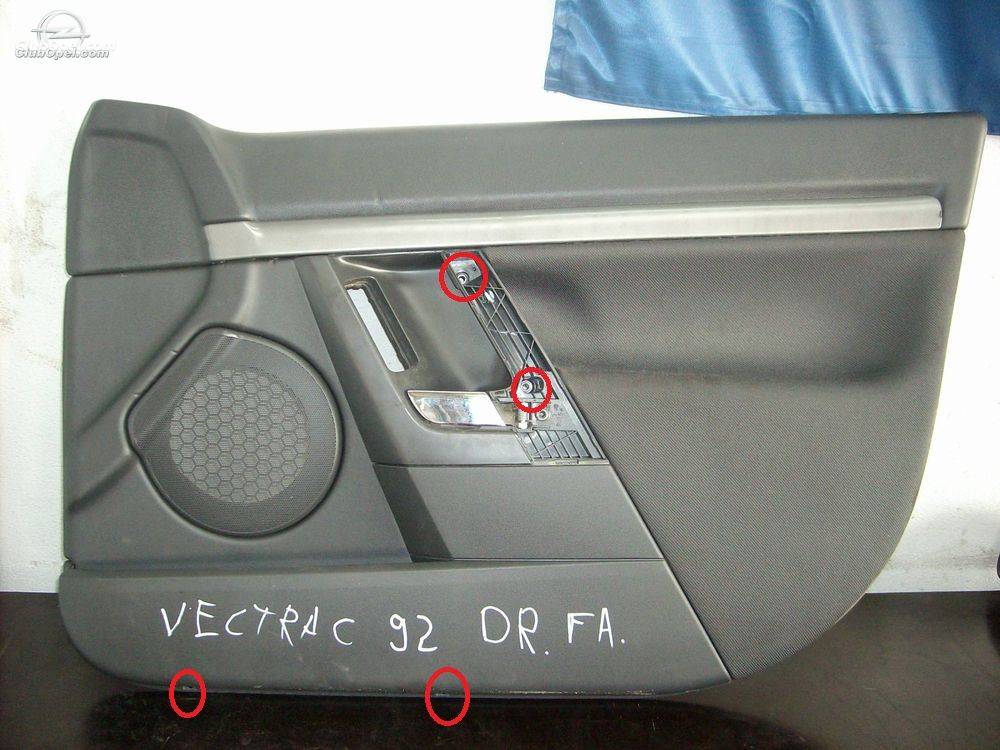

Poza e luata de pe net, nu am mai facut eu alta poza. Se dau jos cele doua suruburi din maner si apoi cele 3 de sub fata de usa. La usile din fata sunt 3 suruburi jos, la cele din spate sunt doar doua. Dupa ce se scot suruburile se scoate firul din comanda electrica de la geamuri, iar la usile din spate se scoate si firul de la boxa mica, ce se afla in acelasi lacas cu comanda geamului.

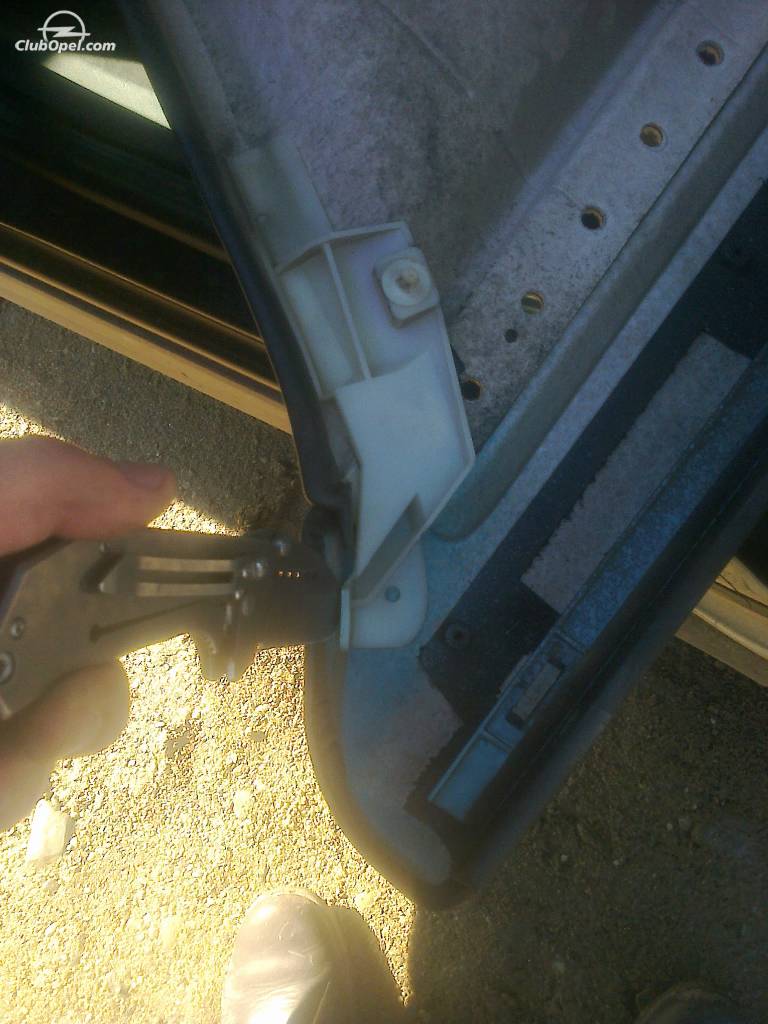

Se trage de usa si se scoate din climpsuri. O sa fie o mare bataie de cap cu clipsurile din talba ce se afla pe chederul de jos(de pe interior) al geamului. Mare chin am avut cu ele. Trebuie tras cu atentie ca altfel se risca ruperea fetei de usa. Eu am reusit sa scot in sus cu tot cu cheder unde nu a iesit.

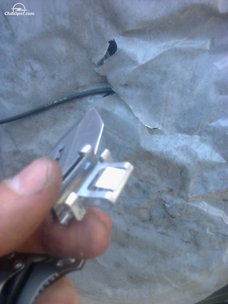

Despre aceste nenorociri este vorba:
Recomandarea mea, cand montati inapoi fata de usa, reglati distanta intre dintii clipsului din tabla ca sa nu mai fie asa de greu de scos alta data, apropiati mai mult cei doi dinti.

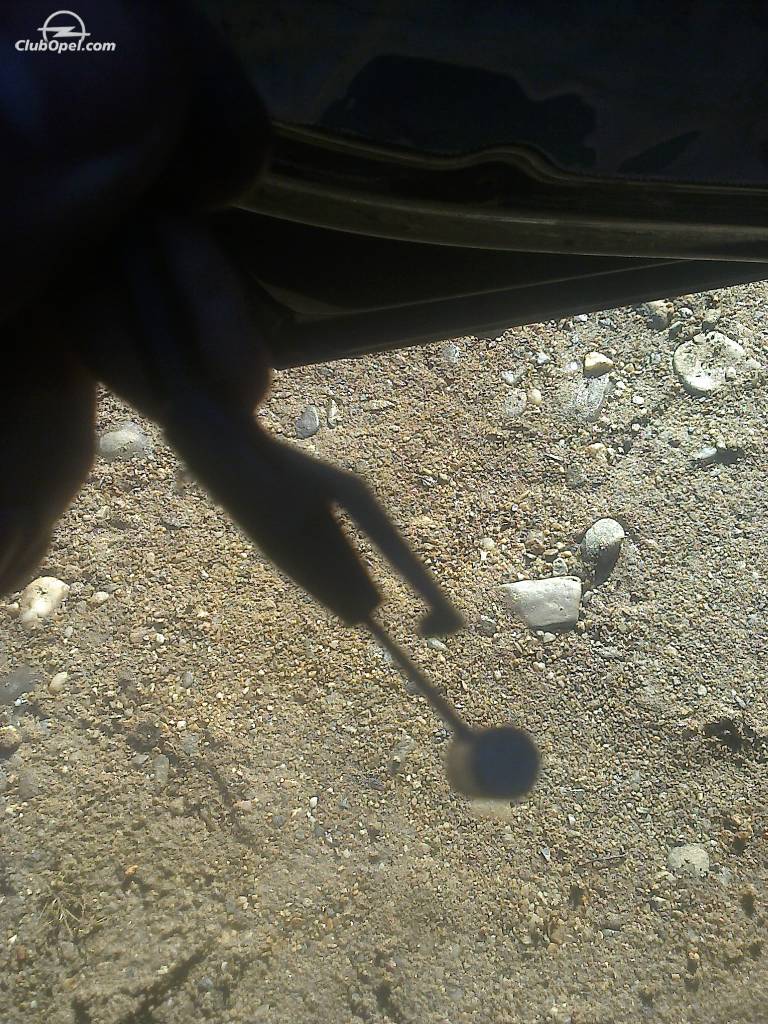

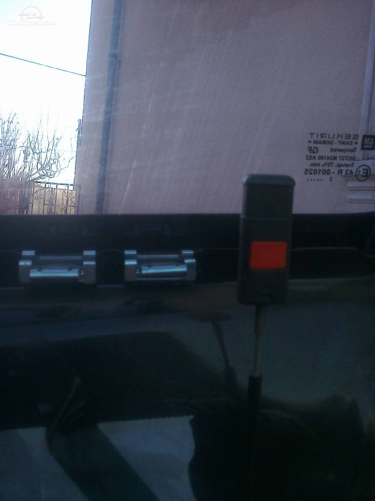

Bun, dupa ce am scos din toate clipsurile se scoate cablul de la manerul de deschis usa :
are o mica siguranta, se ridica de ea si se scoate frumos din lacasul lui.

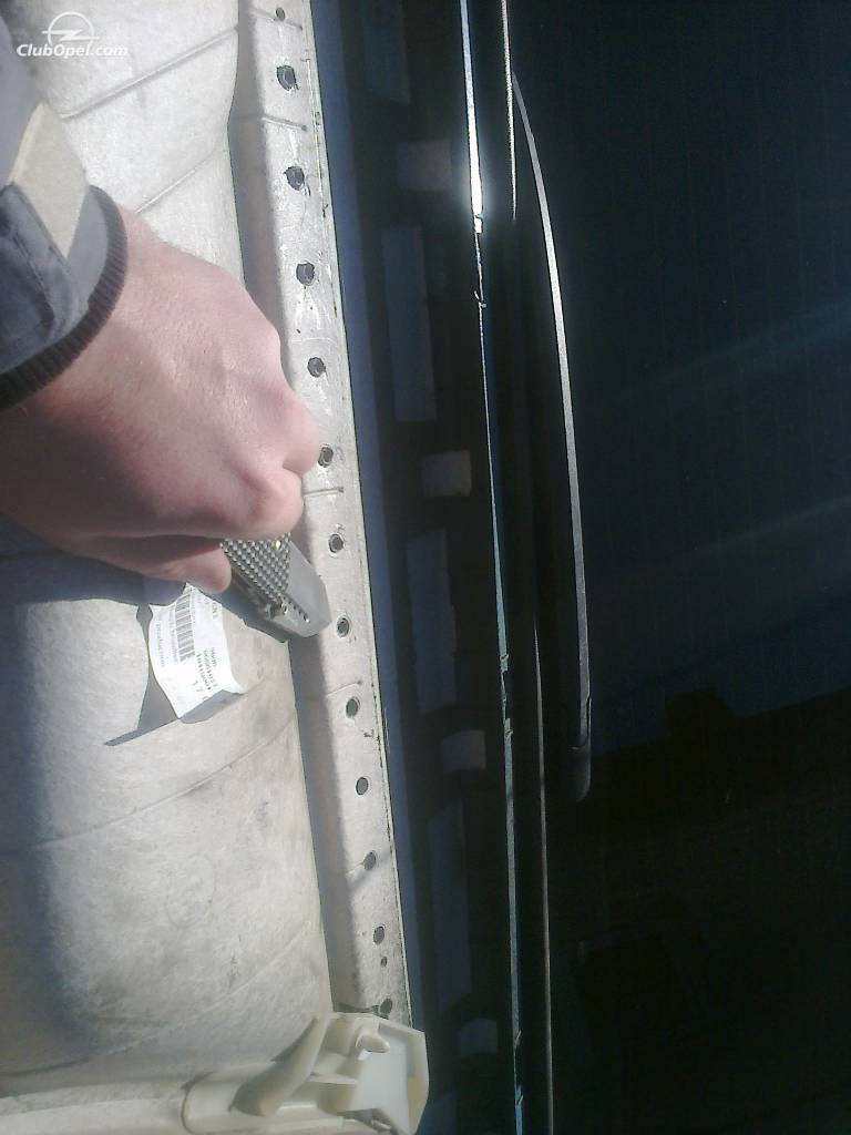

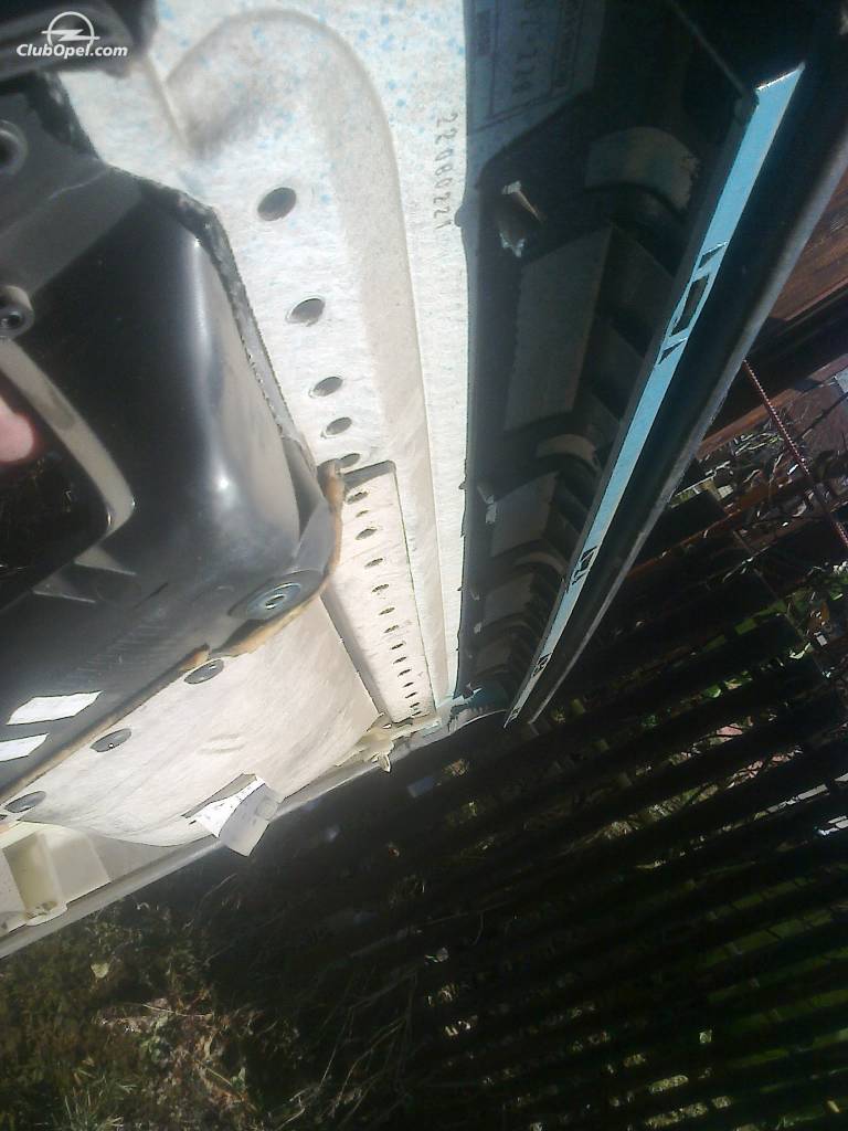

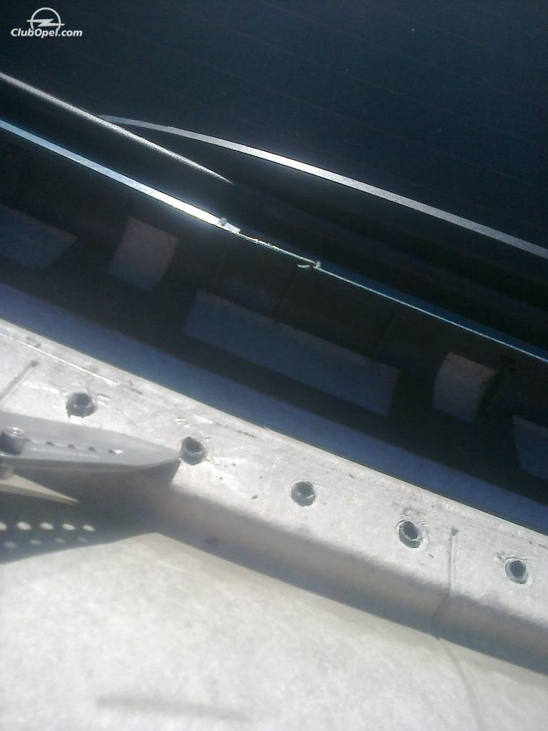

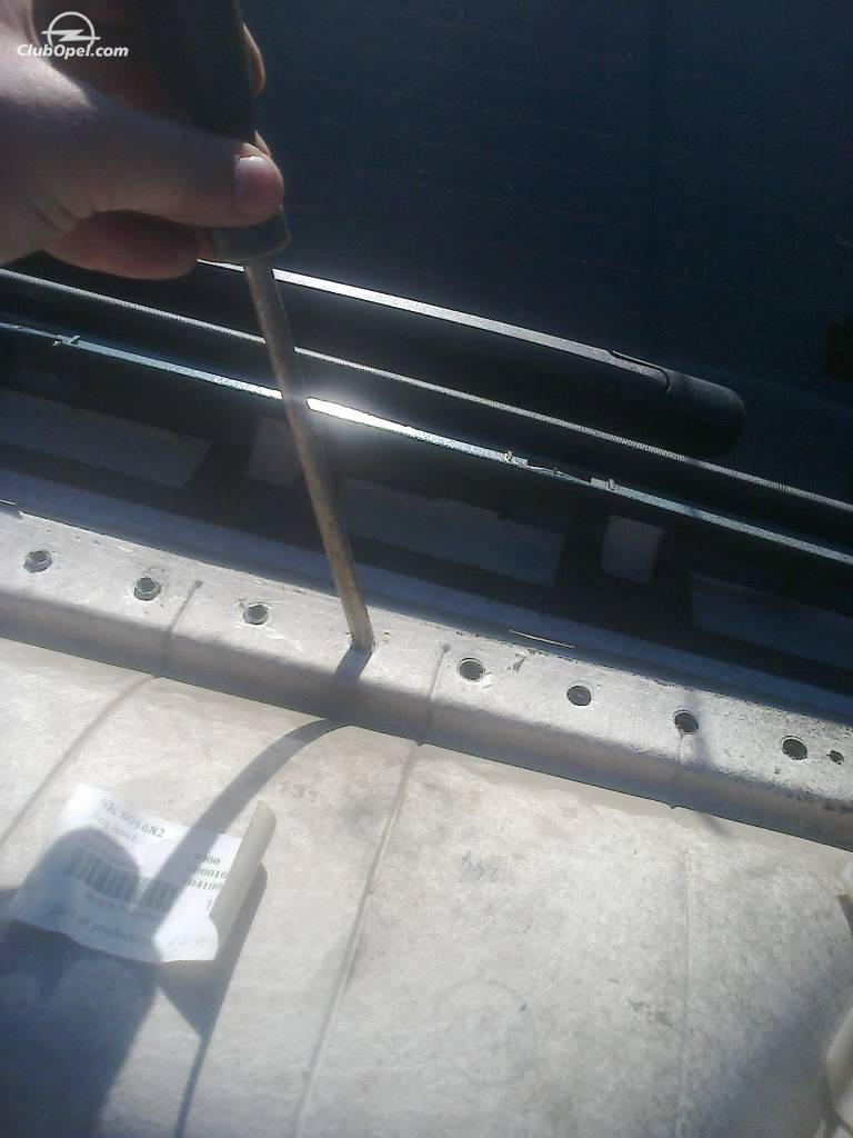

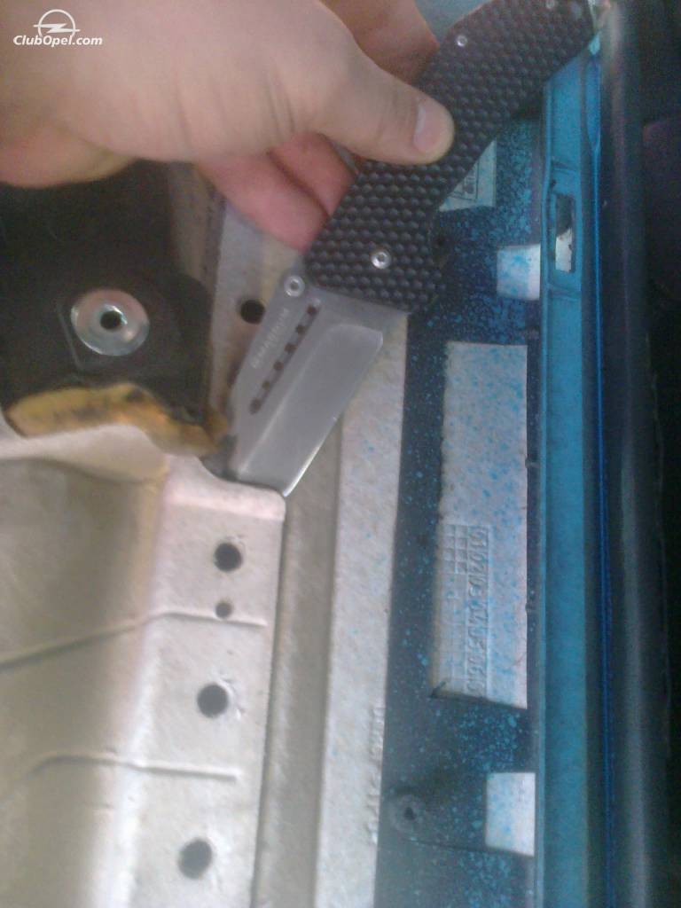

Avand plansa, fata de usa total demontata, o intoarcem pe dos si observam ca bandoul si bucata de sus a usii este prinsa in niste nituri de plastic, pe care le desfacem cu un cutit, cu lama mai tare ca altfel se indoaie. Nu incercati cu cutterul ca va chinuiti degeaba, am incercat eu si nu merge.
dupa ce s-au desfacut toate capsele se impinge cu o surubelnita, pe rand in fiecare gaura, pentru a scoate bandoul
Si in felul asta am scos bandoul.

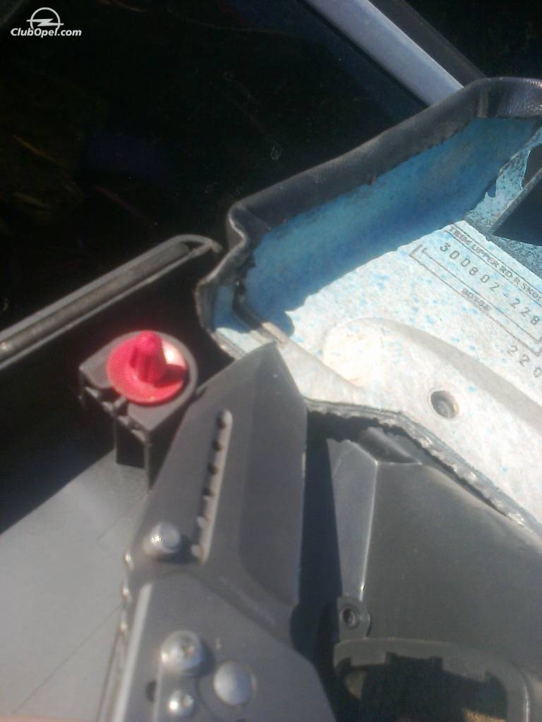

daca se doreste demontarea partii de sus a usii, aceasta mai este prinsa cu lipici in locurile pe care o sa vi le arat in urmatoarele fotografii.

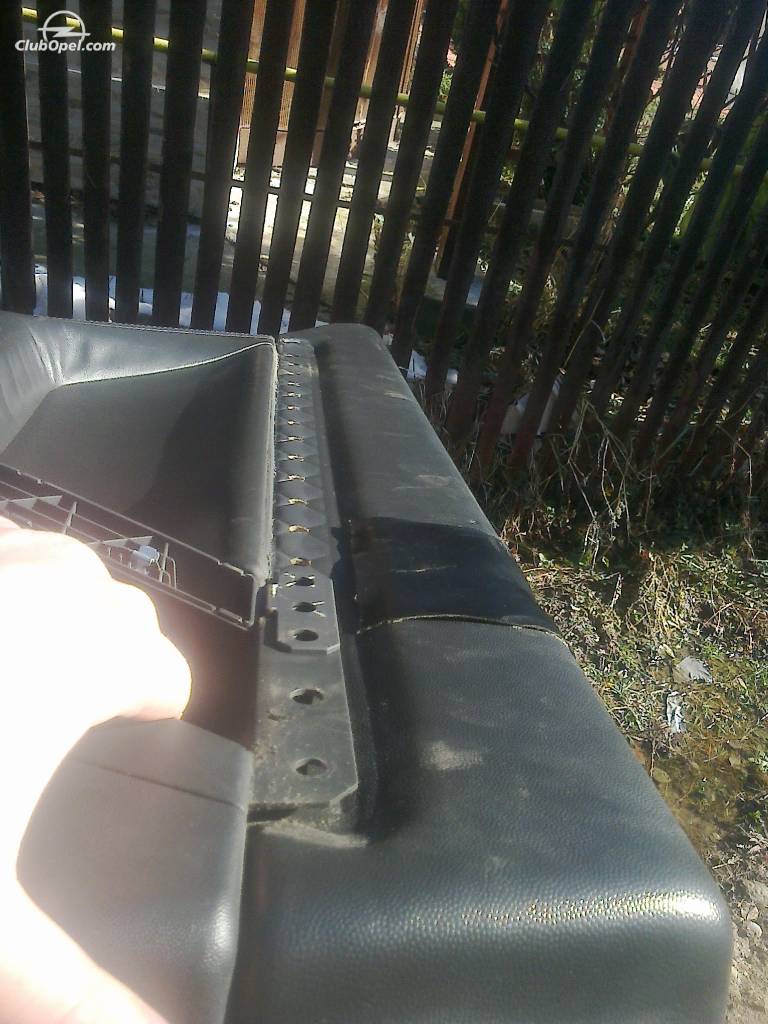

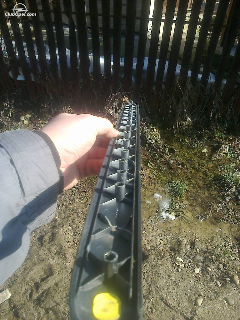

Si acum o poza cu bandoul desfacut, sa vedeti cum arata pe partea cealalta, sa intelegeti cum am gandit eu mecanismul de lipire inapoi:
si asa arata usa fata verso cu bandoul desfacut:
