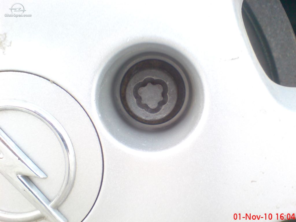

Salut.
Am mare nevoie de o cheie antifurt( sa cumpar) pentru un Opel Astra G 2001, pentru ca vreau sa pun cauciucurile de iarna. De preferat din Cluj, si nu ma trimiteti la service-uri, ca nu au si la reprezentanta dureaza cam mult si e cam piperat pretul. Sau poate stiti o vulcanizare unde au asa ceva?

Chiar nu ma ajuta nimeni? Macar o cheie de inprumut pana desfac prezoanele. Nimeni din Cluj cu acest model de antifurt?
Apropo de reprezentanta Opel (ECOMAX) din Cluj pot sa spun ca sunt varza. Azi am mers sa cumpar un set nou de prezoane cu cheie antifurt ca modelul meu. Ma credeti ca nu au? Si nici nu si-au dat silinta sa caute prea mult. I-am intrebat cum desfac ei prezoanele mele antifurt daca as duce masina la ei cu ceva probleme la roti? Raspunsul lor a fost ca nu desfac antifurtul ca nu au cheie si ca trebuie sa am eu cheie antifurt. Deci va dati seama ca ei nu au o trusa cu toate cheile antifurt, sau nu aveau chef sa desfaca. Mi-au zis ca ar fi bine sa merg la un sudor si sa fortez desurubarea prin sudarea prezonului. Solutie romaneasca ce sa zic.....Si se mai mira ca someaza pe acolo...

sal am patit-o si eu ,la mine s-a rupt in prezon si am fost nevoit sa scot prezoanele fortat.cum?dupa 4 ore de munca cu sudura am fost nevoit sa gauresc prezoanele pana aproape de filet asa am scos rotile de pe masina f f f simplu apoi am scos prezonul cu mana(se poate gauri prezonul antifurt ca este dintr-un material moale)bafta si sper sa nu aveti nevoie

Nu au. Cu un model apropiat am avut si eu probleme. Genul asta este original opel si se poate aduce pe cod doar in reprezentanta, separat in targ nu gasesti.

toss a scris:Dupa o saptamana de cercetari am rezolvat problema simplu, cu sudura la un atelier auto in Cluj si am scapat de antifurturi.

Pe viitor voi stii ce sa caut la o masina sh, doar ca e o lista cam lunga si cu siguranta nu bifezi totul pe ea. Cand am luat masina mi s-a spus ca exista cheie la trusa cricului si nu am mai verificat. Am mers pe incredere si m-am fript. Noroc ca nu am facut pana, ca eram de tot rasul. Si oricum, chiar daca aveam cheia antifurt si vroiam sa schimb o roata nu puteam pentru ca jantele erau ca si lipite pe butuc. La vulcanizare nu le-au putut desprinde cu mana sau cu piciorul, pur si simplu au batut cu o barna de lemn groasa cat mana si lunga de vreo 1,5 m. Ce sa fac, pana nu te doare capul nu te inveti.

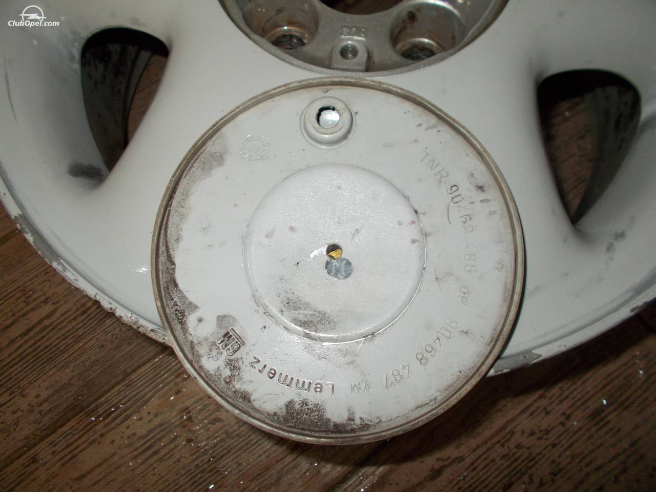

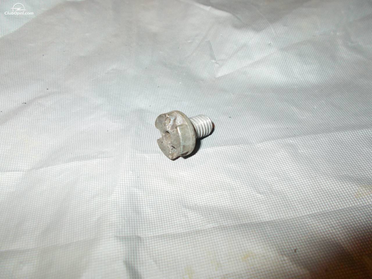

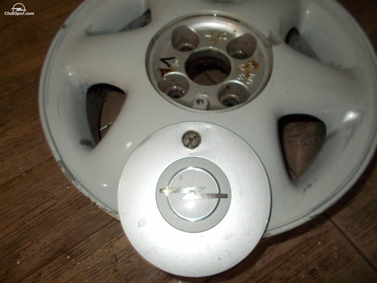

Salutare colegi! Lamuriti-ma si pe mine cum scot capacul cu sigla opel de pe capacele prezoanelor de pe jantele astea?
As vrea sa le vopsesc nitel si ma incurca "dopul" acela.
Si ca tot veni vorba,nici pomeneala de chei antifurt pentru surubul ce tine capacul jantei. Sunt 4 surubele cu diferite modele.Ne avand cheite,mi-e teama ca o sa le pierd.
Ma gandeam sa merg la un strungar, sa-mi faca unele asemanatoare pentru cheie imbus.
Mentionez ca nu mi-e teama ca vor fi furate. Masina sta sub mine toata ziua,iar seara are parte de garaj. Ce spuneti?
