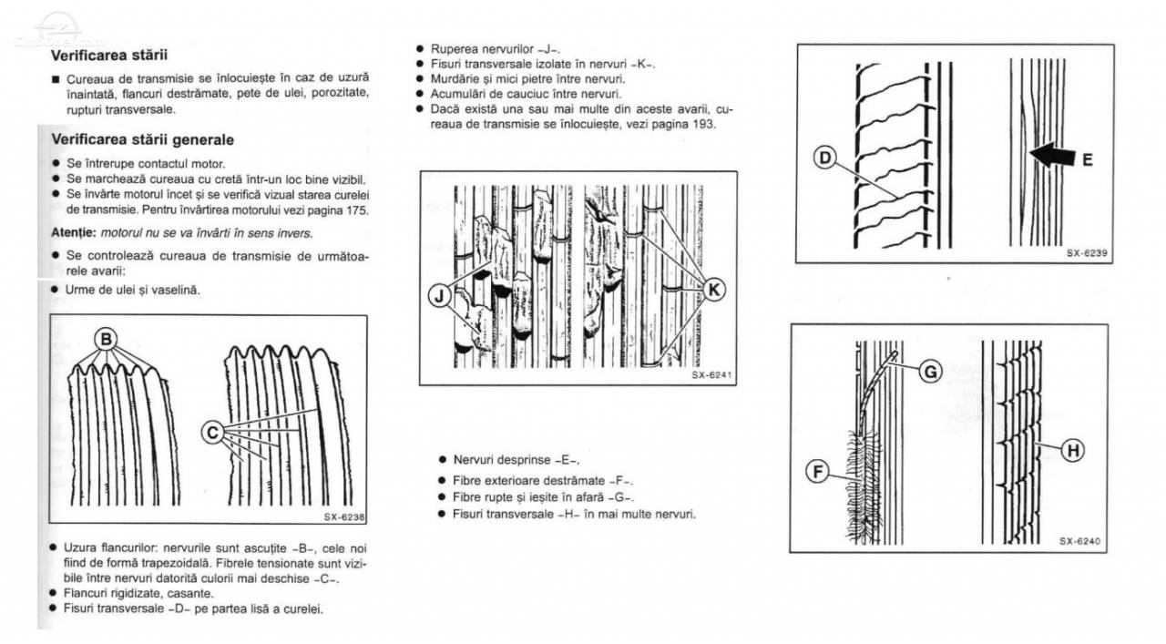

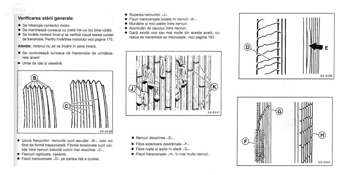

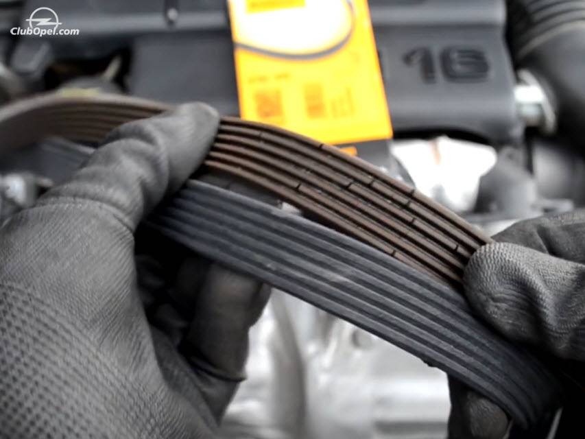

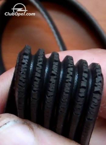

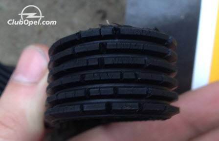

O curea uzata are foarte multe fisuri la caneluri daca o ti in doua (ca in poza 2) sau daca te uiti mai atent si pe masina se vad.
- teieturi foarte dese la caneluri | se schimba (poza 2)
- teieturi rare mai mergea. (poza 3) (poza 4)
- caneluri lipsa (se schimba)
Poate te ajuta colegi cam cati km duce o curea accesorii.
Cand rola intinzatoare este uzata scartaie rola - vei stii cand este dusa scartaie.
De bratul rolei nu am auzit sa se planga cineva.
Nu tot ce pare ok si este, se verifica - vizual si cu mana rasucind de curea.
Citeste prima poza.
