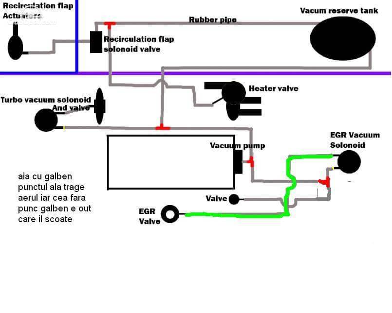

Salut vreau si eu schitã traseelor pentru furtunasele de la vacuum la turbina egr spre valva vacuum unde intra mai exact fiecare furtunas de exemplu în poza de mai jos pentru Opel Vectra b 2.0 dth de 90 de cai din 1997
