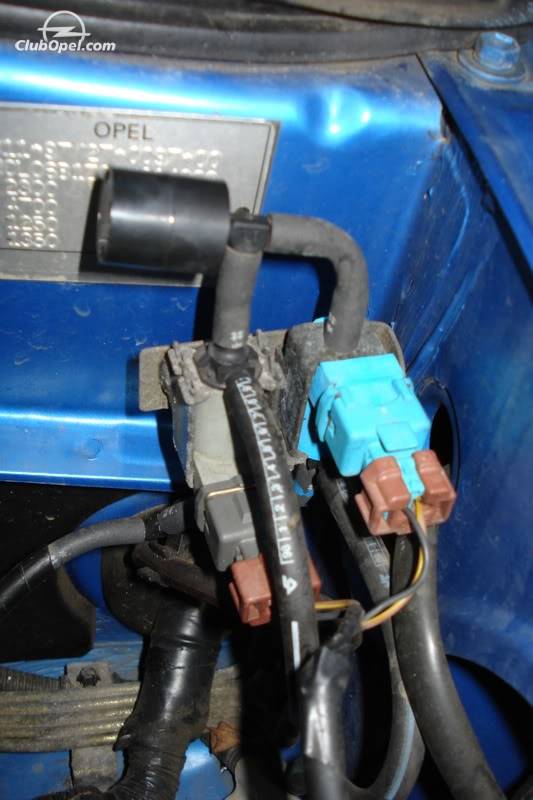

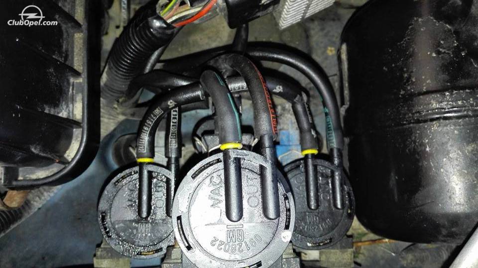

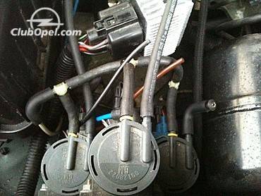

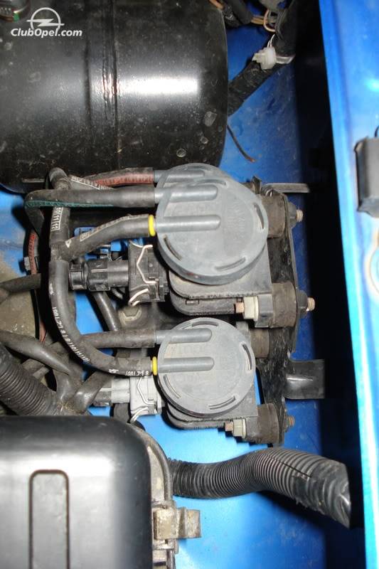

Buna ziua.
Sunt un proaspat propietar de Frontera B.
Langa filtrul de aer sunt cele 3 electrovalve. Furtunul care venea din capsula de vacum de la galeria de admisie - voleti- nu era conectat la nici una dintre electrovalve. Valva nr.3 era opturata cu un surub montat in furtu. Nu stiu care cum sunt pozitionate cele 3 furtune care vin de la EGR, turbosuflanta si capsula de vacum de la admisie. Va rog daca poate cineva sa ma ajute. Va multumesc.

multumesc foarte mult SUPERDRAGOS .... acum m-am luminat. Prima electrovalva este racordat furtunul de la Turbosuflanta, a doua electrovalva cu furtunul negru cu scrisul albastru este de la EGR si a treia electrovalva din dreapta jos este racordat furtunul de la capsula vacum admisie care comanda voletii. Cu multa stima.
