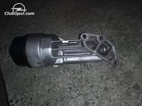

Buna seara!
Am pierdere de ulei pe la garnitura dintre carcasa filtrului de ulei si blocul motor.
Am desfacut carcasa filtrului si am curatat bine peste tot cu solutie .

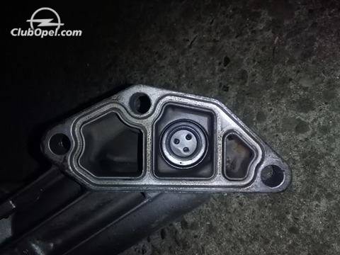

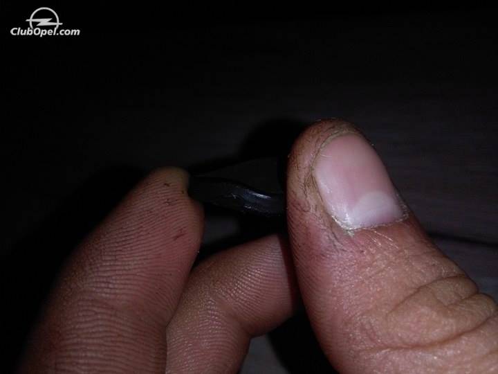

Problema mea este ca la partea unde vine garnitura la carcasa,undeva pe mijloc sunt trei gauri mici si era ca un capacel acolo dar era prins stranb bagat putin in interior.
Stie careva pentru ce este acel capacel?
vreau sa stiu daca sunt nevoit sa cumpar altul si sub ce denumire sa il caut ?
PS: ma intereseaza rolul capacelului pe pozitia unde sunt cele trei gauri.
Multumesc!

Am senzatia ca acea piesa n-are ce cauta acolo. In zona celor 3 gauri mi se pare ca e o supapa de sens, care dupa parerea mea ar avea rolul de impiedicare a scurgerii uleiului din filtru. Tare mi-e ca acea valva s-a defectat si cineva a gasit aceasta solutie.
Sper sa nu gresesc.

nu imi explic nici eu ce cauta acolo si cum a ajuns in acea zona...candind logic nu ajuta la nimic acolo

Nu gresesti @Daniel64...aceea este o supapa de sens....
@paul1234545...cumpara alt corp filtru din dezmembrari...sau contacteaza-ma pe privat....am eu unul.

stie careva care este modul de functionare al acelei supape?
procesul care se intampla acolo sa imi dau seama daca supapa este stricata sau nu
